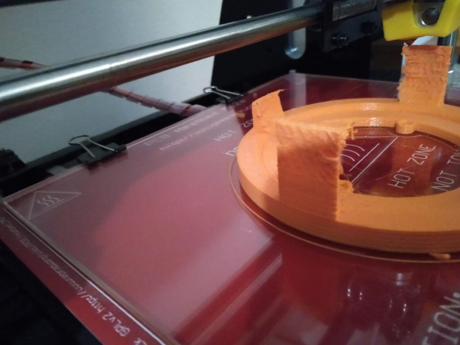

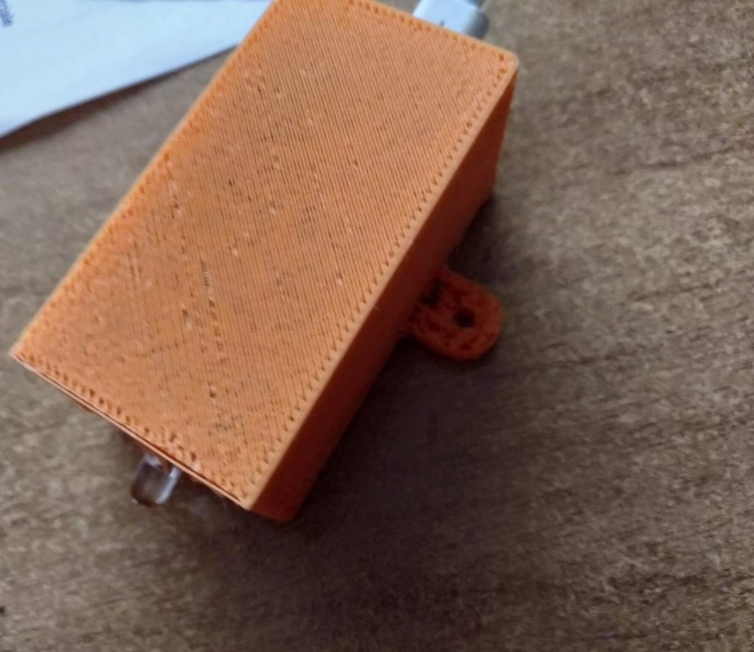

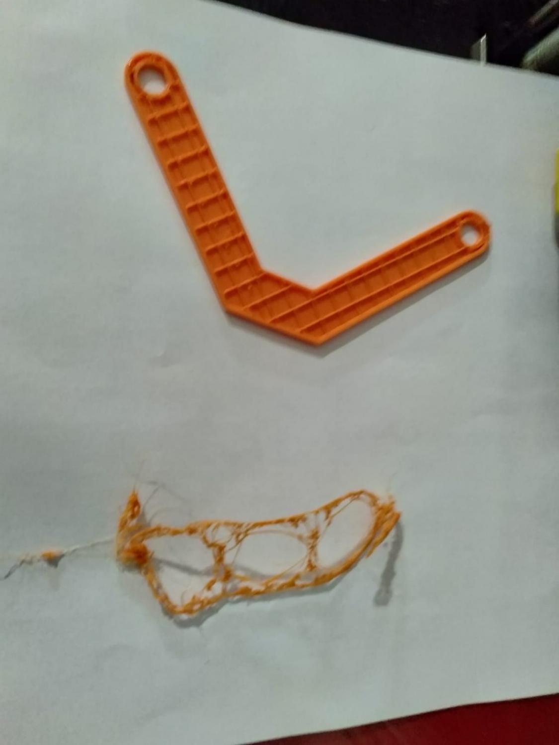

joerack Inviato 12 Giugno 2020 Condividi Inviato 12 Giugno 2020 Buongiorno, Ho una Geeetech prusa i3 B sulla quale ho fatto montare da un esperto il kit Mk8, testato, funzionante ha anche stampato un piccolo pezzo . Portata a casa, non riesco a fare niente. Potreste consigliarmi con repetier quali impostazioni devo regolare come default? L'uniche impostazioni che ho regolato sono il piano x,y e z secondo il modello di stampante Qua sotto le differenze del test di stampa che ha fatto il rivenditore.... e sotto a casa mia. Una cosa che ho notato anche è che ad un certo punto, l'ugello si è portato via l'intero pezzo Il PLA è un 1.75mm duro. Le temperature sono: Estrusore 215 e piano 55 1 Cita Link al commento Condividi su altri siti Altre opzioni di condivisione...
jagger75 Inviato 12 Giugno 2020 Condividi Inviato 12 Giugno 2020 mi viene in mente un post di un anno fa di un tizio che comprò la stampante smontata e se la fece montare da un AMICO TECNICO per la modica cifra ... di 100 euro se non ricordo male solo per mettere 4 viti e 2 fili sull estrusore.....ma questa è un altra storia.... cmq nella configurione della stampante in repetierhost devi inserire il modello di stampante scegliendo nella lista se non trovi la geeetech puoi impostare tranquillamente CUSTOM come modello ed inserire tutte dimensioni piatto,numero estrusori, dimensioni di stampa come credo abbai gia fatto da come dici dopo di che per stampare devi fare tutte la calibrazioni del caso che evidentemente il tuo esperto ha fatto al momento che l ha provata ma probabilmente nel trasposto dovrei tarare di nuovo il piatto di stampa e lo squadro degli assi credo che sia l unica cosa che si sia mossa durante il trasporto non credo che si siano modificati gli step/mm o il flusso precio controlla bene che l asse x sia in squadro col piatto che il piatto si ben livellato e riprova a stampare prova a postare le impostazioni stampante che hai messo in repetier vediamo cosa cè che non va (anche se secondo il problema è meccanico) p.s. come detto sopra do per scontato che tutte le calibrazioni sia state gia fatte dal tecnico o da te o sbaglio? 1 Cita Link al commento Condividi su altri siti Altre opzioni di condivisione...

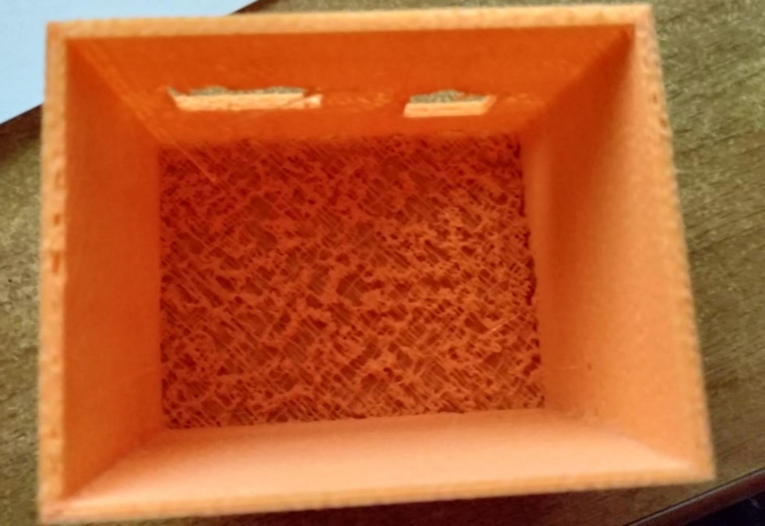

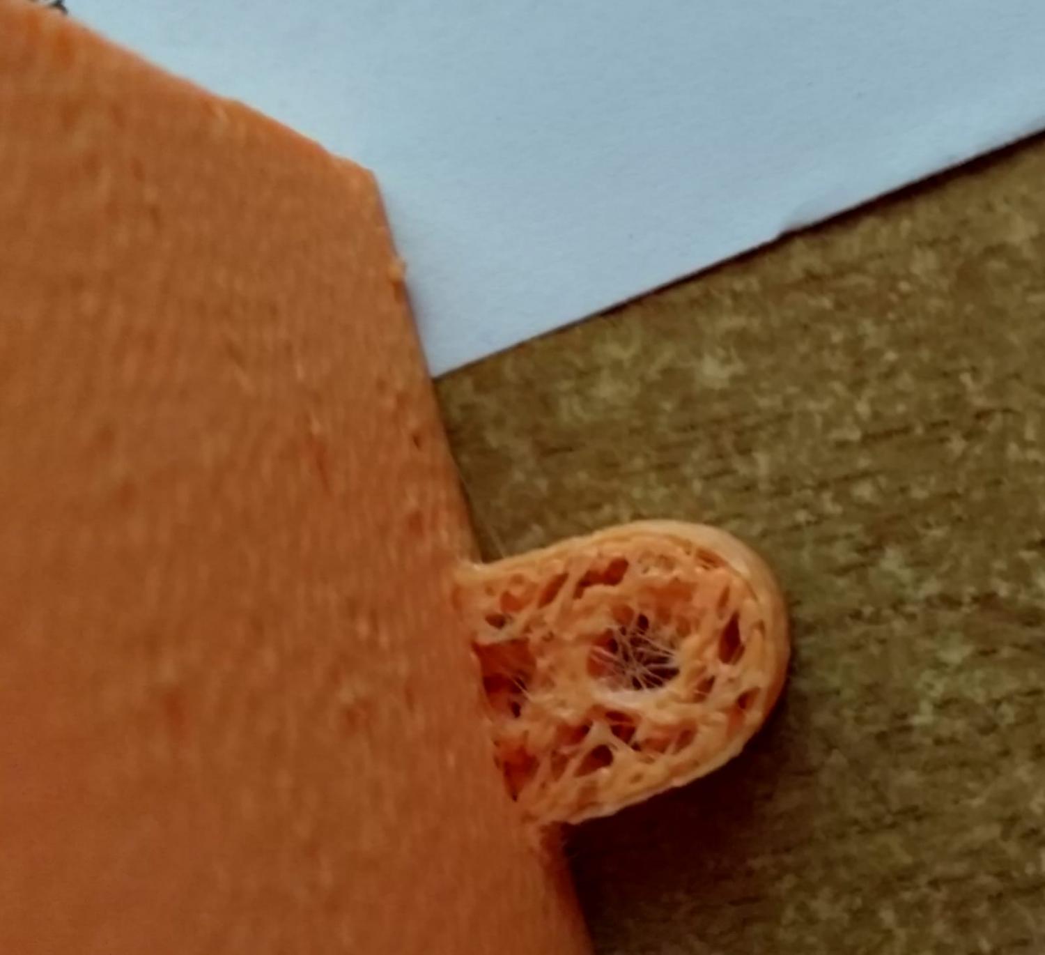

joerack Inviato 14 Giugno 2020 Autore Condividi Inviato 14 Giugno 2020 Ok, queste le impostazioni della mia stampante https://www.dropbox.com/sh/8v2nh6d60g35tjp/AAByYaNf4_wzfKXNEDCkfacpa?dl=0 qualcosa sono finalmente riuscito a stampare, ma il riempimento è scarso, e dove ci sono dei supportini per la parete, diventano molto fragili Cita Link al commento Condividi su altri siti Altre opzioni di condivisione...
marcottt Inviato 14 Giugno 2020 Condividi Inviato 14 Giugno 2020 Fai un test di estrusione. Inizia subito estrudendo 100mm di materiale e poi misura quanto hai estruso realmente. Poi fai il thin test Inviato dal mio tablet utilizzando Tapatalk Cita Link al commento Condividi su altri siti Altre opzioni di condivisione...

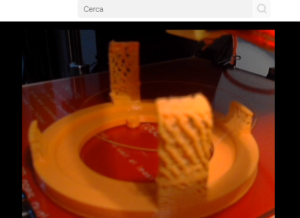

joerack Inviato 16 Giugno 2020 Autore Condividi Inviato 16 Giugno 2020 Ho impostato la stampante come richiesto dalle guide... con E230 sono riuscito finalmente ad ottenere 99mm... La qualità di stampa è migliorata, ma temo che appena faccio qualcosa con rilievei ( thingverse dice che in questo progetto non servono supporti) succede un casino. https://www.twitch.tv/videos/652543344 Guarda dopo 1h20... un pastrocchio. uso riepetier con cura engine Cita Link al commento Condividi su altri siti Altre opzioni di condivisione...
Killrob Inviato 16 Giugno 2020 Condividi Inviato 16 Giugno 2020 45 minuti fa, joerack dice: Ho impostato la stampante come richiesto dalle guide... con E230 sono riuscito finalmente ad ottenere 99mm... La qualità di stampa è migliorata, ma temo che appena faccio qualcosa con rilievei ( thingverse dice che in questo progetto non servono supporti) succede un casino. https://www.twitch.tv/videos/652543344 Guarda dopo 1h20... un pastrocchio. uso riepetier con cura engine no aspetta forse non hai capito bene come procedere, Da dove entra il filamento nello spingifilo misura 50mm, porta l'ugello a 200°, dal pannello lcd fai muovere il motore dell'estrusore di 50mm. Vedi se li ha estrusi tutti, se non lo ha fatto cerca nel menu della tua stampante gli stepmm e guarda gli stepmm di E applica questa formula. 50/i mm che ti ha estruso * gli stepmm che hai letto nel pannello, il risultato sono i tuoi nuovi stepmm di E Cita Link al commento Condividi su altri siti Altre opzioni di condivisione...
