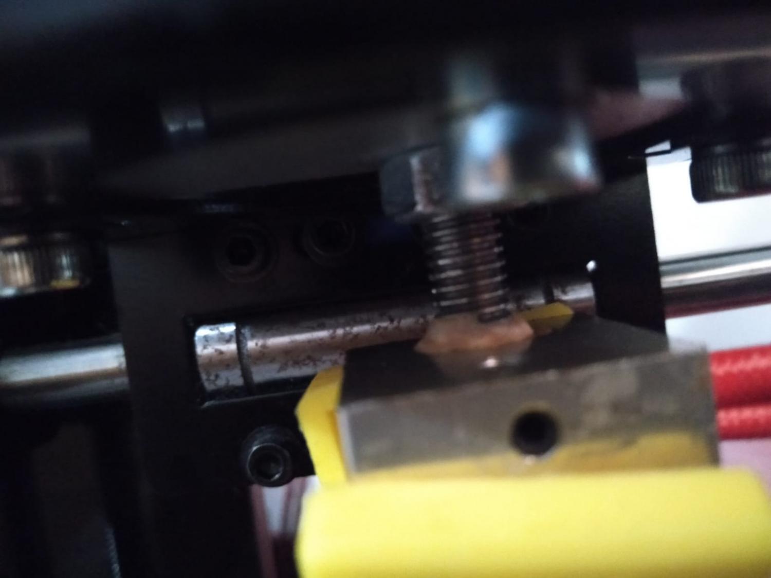

marcottt Inviato 16 Giugno 2020 Inviato 16 Giugno 2020 Ma che estrusore hai? Quei valori mi sembrano inconsueti..... Inviato dal mio tablet utilizzando Tapatalk Cita
joerack Inviato 16 Giugno 2020 Autore Inviato 16 Giugno 2020 ho un bowden mk8 https://it.aliexpress.com/item/32435418813.html?spm=a2g0o.productlist.0.0.3a8f27d3lqvL3u&s=p&ad_pvid=202006161232488994614410644390019257829_2&algo_pvid=da319aad-a708-4b76-85ee-ad3b0fa6fe3a&algo_expid=da319aad-a708-4b76-85ee-ad3b0fa6fe3a-1&btsid=0ab6fa8115923359688303398e29a8&ws_ab_test=searchweb0_0,searchweb201602_,searchweb201603_ Cita hai fatto una torre di temperatura per vedere qual'è la temperatura giusta per quel filamento? Non so cosa significhi torre di temperatura. vado a cercarmelo. Comunque ho 235° circa perchè l'etichetta del filamento che uso BQ 1.75 dice intorno ai 240. Sto un pelo sotto per non rischiare di far saltare il tubetto ptfe Ho trovato questa guida https://www.italia3dprint.it/guida-impostare-simplify3d-per-fare-un-accurato-test-filamento/ La seguirò con lo stesso software, e vi farò sapere. Non sapevo che la temperatura influisse così tanto sulla posa verticale. Grazie Cita
Killrob Inviato 16 Giugno 2020 Inviato 16 Giugno 2020 le trovi qui le torri https://www.stampa3d-forum.it/forum/topic/10791-torri-di-temperatura-per-cartesiana/ Cita
joerack Inviato 16 Giugno 2020 Autore Inviato 16 Giugno 2020 grazie del file. Il Gcode è anche inclusivo dei vari step di temperatura, nel senso che basta caricare il materiale corretto? Scusa ma sono niubbo Un ultima domanda: cosa cambia quando la temperatura è troppo alta/bassa secondo quella ottimale? Cita
marcottt Inviato 17 Giugno 2020 Inviato 17 Giugno 2020 Magari dico una sciocchezza ma perché ha dei valori così alti di step/mm quando generalmente quell'estrsusore ha un parametro sui 80/90? Inviato dal mio tablet utilizzando Tapatalk Cita
joerack Inviato 17 Giugno 2020 Autore Inviato 17 Giugno 2020 Ecco il risultato. Sinceramente non so cosa trarre da questo risultato, a parte che non dovrei stampare sotto i 220° (ho un filamento BQ) Cita
marcottt Inviato 17 Giugno 2020 Inviato 17 Giugno 2020 pla consigliato 240 gradi mi sembra strano Cita
joerack Inviato 17 Giugno 2020 Autore Inviato 17 Giugno 2020 è un PLA BQ.... che dite... intasamento? Mi è stato messo del silicone sigillante sia dove c'è l'ugello che sull'hot rod Cita
