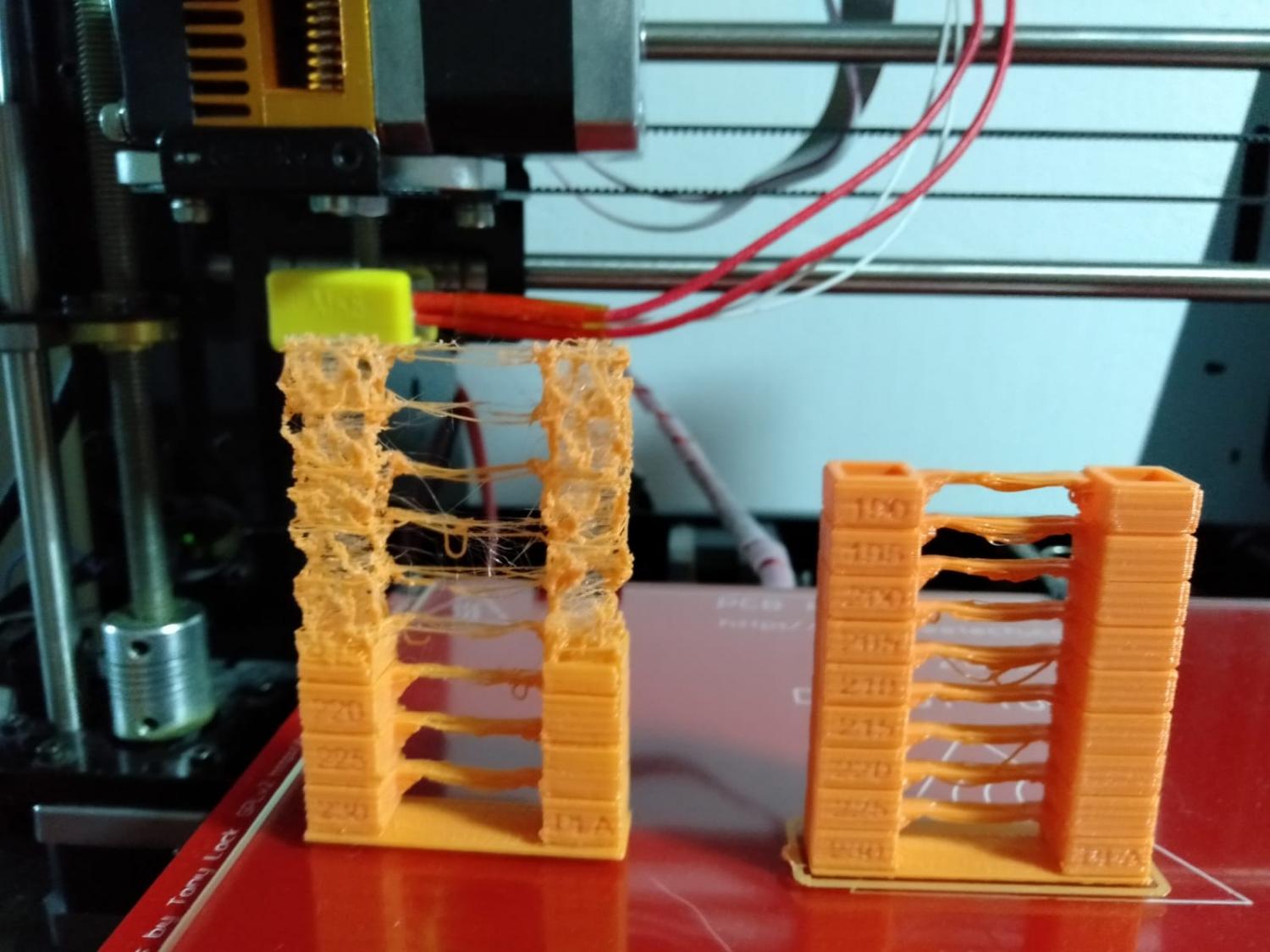

anche a me sembra sospettosamente dello stesso colore che stai stampando.....  io ho il vago sospetto che l'esperto non abbia lavorato al meglio...
comunque per il PLA BQ consiglia 210 gradi.....
PS ma nella torre avevi attivato la ventola di raffreddamento del pezzo ?

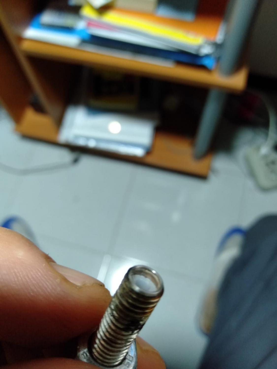

Si, ho aperto il tutto...c'era una parte finale dove anzichè ptfe, vi era un pezzo di pla solido che copriva un buco lasciato dal tubetto non a linea della gola....
Nel riassemblaggio ho messo troppa forza e spaccato la gola... disastro
La ventola è sempre attiva
Le gole sono fragili, penso sia successo a tutti la prima volta.
Ne hai di ricambio? Comunque cercati anche delle guide su internet su come si rimonta un estrusore

3 ore fa, marcottt dice:
Anycubic kossel linear plus,
Inviato utilizzando Tapatalk
Perché mandarlo a cercare in internet quando nella sezione tutorial ho fatto il post "cominciamo a conoscere la nostra stampante" dove spiego come si assembla un hotend? 😉
