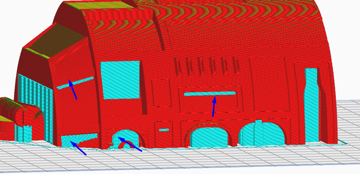

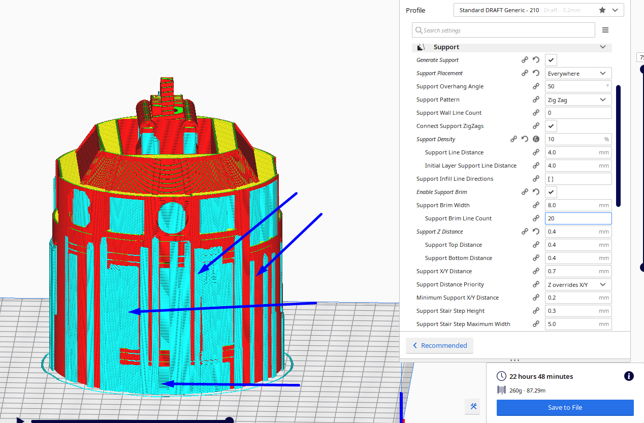

Meldro Inviato 12 Giugno 2020 Condividi Inviato 12 Giugno 2020 Ciao a tutti, non so se questa è la sezione giusta per la richiesta di un consiglio del genere... nel caso chiedo scusa e spostate pure. Dunque mi sono lanciato in una stampa, per i miei canoni, molto onerosa in termini di ore. 🙂 Il modello è questo: https://www.thingiverse.com/thing:4354796 Ho stampato tutto ad eccezione della parte centrale. Se stampato in unico pezzo sono 22 ore di stampa. (c'è una versione in cui il pezzo è segato in 2... ma ho dei dubbi sul risultato finale). Il problema che mi faccio è relativo ai supporti... accorgermi dopo 22 ore che ho sbaglio i supporti sarebbe un problema :(. Questa è la proposta di CURA I punti indicati dalle freccie blu so già che mi faranno impazzire per essere rimossi... Questa è la proposta di CURA per il modello spezzato a metà : Stesso problema di sopra nei punti indicati dalle frecce. Qualche consilgio? Grazie in anticipo. Cita Link al commento Condividi su altri siti Altre opzioni di condivisione...

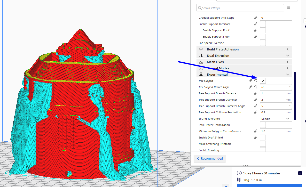

Killrob Inviato 12 Giugno 2020 Condividi Inviato 12 Giugno 2020 Usa i supporti ad albero con angolo di almeno 60° Cita Link al commento Condividi su altri siti Altre opzioni di condivisione...
Meldro Inviato 12 Giugno 2020 Autore Condividi Inviato 12 Giugno 2020 1 minuto fa, Killrob dice: Usa i supporti ad albero con angolo di almeno 60° Ok parli dell'opzione che trovo nella voce "experimental"? Sarebbe questo... Pensia sia più efficace? Cita Link al commento Condividi su altri siti Altre opzioni di condivisione...
Killrob Inviato 12 Giugno 2020 Condividi Inviato 12 Giugno 2020 Si e togli la spunta ai supporti normali che sennò te li mischia e per toglierli ci vuole la dinamite. Sono molto più efficaci e si levano molto meglio Cita Link al commento Condividi su altri siti Altre opzioni di condivisione...
Meldro Inviato 12 Giugno 2020 Autore Condividi Inviato 12 Giugno 2020 Adesso, Killrob dice: Si e togli la spunta ai supporti normali che sennò te li mischia e per toglierli ci vuole la dinamite Quello che vedi è già fatto senza la spunta sui supporti normali... però ci mette ben 4 ore in più e, da ignorante, mi sembra che metta molti più supporti. Mi spiegheresti il vantaggio? Cita Link al commento Condividi su altri siti Altre opzioni di condivisione...
Killrob Inviato 12 Giugno 2020 Condividi Inviato 12 Giugno 2020 3 minuti fa, Meldro dice: Quello che vedi è già fatto senza la spunta sui supporti normali... però ci mette ben 4 ore in più e, da ignorante, mi sembra che metta molti più supporti. Mi spiegheresti il vantaggio? Il vantaggio è nei punti di contatto con il pezzo che, nonostante siano più estesi, non sono completamente attaccati e si tolgono con una leva minima. Io ci ho messo tre mesi a capirli per bene e utilizzarli al meglio. Cita Link al commento Condividi su altri siti Altre opzioni di condivisione...
Meldro Inviato 12 Giugno 2020 Autore Condividi Inviato 12 Giugno 2020 1 minuto fa, Killrob dice: Io ci ho messo tre mesi a capirli per bene e utilizzarli al meglio. Significa che devo settare altri parametri? Cita Link al commento Condividi su altri siti Altre opzioni di condivisione...
invernomuto Inviato 12 Giugno 2020 Condividi Inviato 12 Giugno 2020 Scusa ma dentro è vuoto? Puoi provare con i supporti a linee (anche se mi danno meno garanzie di tenuta), giocando ancora un po' con la densità (ma a 10 siamo al limite per le linee) o con i supporti custom da piazzare dove vuoi (ma devi conoscere bene il pezzo e come lo stampa). In genere è molto difficile dare un consiglio su questa parte, specie per un pezzo di tale complessità. I supporti ad albero vanno bene ed effettivamente si rimuovono meglio, ma come hai visto in alcuni casi sono uno stillicidio di tempo e materiale. Cita Link al commento Condividi su altri siti Altre opzioni di condivisione...
Meldro Inviato 12 Giugno 2020 Autore Condividi Inviato 12 Giugno 2020 12 minuti fa, invernomuto dice: Scusa ma dentro è vuoto? Puoi provare con i supporti a linee (anche se mi danno meno garanzie di tenuta), giocando ancora un po' con la densità (ma a 10 siamo al limite per le linee) o con i supporti custom da piazzare dove vuoi (ma devi conoscere bene il pezzo e come lo stampa). In genere è molto difficile dare un consiglio su questa parte, specie per un pezzo di tale complessità. I supporti ad albero vanno bene ed effettivamente si rimuovono meglio, ma come hai visto in alcuni casi sono uno stillicidio di tempo e materiale. Si dentro è cavo. In effetti i supporti custom sono la soluzione che fino ad ora preferivo ma in questo caso... ho paura di mancarne qualcuno ed accorgermene dopo 20 ore di stampa mi scoccerebbe. Ii supporti ad albero non li ho mai usati e vedere, appunto, che implicano molto più tempo e materiale non mi ispirano molto... Cita Link al commento Condividi su altri siti Altre opzioni di condivisione...
