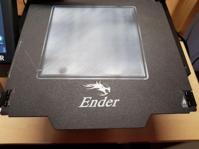

Bagri_02 Inviato 13 Giugno 2020 Condividi Inviato 13 Giugno 2020 Ciao a tutti, mentre staccavo una stampa mi si è forato il piatto adesivo della stampante (il vetro è intatto) e stavo cercando su amazon quale prendere per sostituirlo, ma non saprei quale scegliere, avevo puntato quello magnetico della ender 3 ma immagino che avrei problemi con le mollettine del vetro che andrebbero inevitabilmente sotto il piatto magnetico (non so se mi spiego) e quindi immagino di dover orizzontarmi su uno adesivo come questo (https://www.amazon.it/Superficie-Riscaldato-Piattaforme-Creality-stampanti/dp/B07PDB9CHF/ref=sr_1_5?__mk_it_IT=ÅMÅŽÕÑ&dchild=1&keywords=piano+adesivo+stampante+3d&qid=1592056771&sr=8-5) ma essendocene tante varietà e non essendo sicuro della qualità non saprei quale prendere, qualcuno riesce gentilmente ad indirizzarmi su un piano di buona fattura? possibilmente su amazon, Grazie 🙂 Cita Link al commento Condividi su altri siti Altre opzioni di condivisione...

hokuro Inviato 14 Giugno 2020 Condividi Inviato 14 Giugno 2020 il piatto magnetico si attacca su un foglio adesivo magnetico che andrebbe incollato sul bed. io per il tuo stesso problema e non volendo incollare nulla sul piatto riscaldante ne ho installato uno su una lastra di alluminio da appoggiare sopra al bed. ma ancora devo provarlo. se mi piace molto come funziona lo fisserò con le viti che tengono il bed sulle molle, altrimenti lo fisserò con le mollettine (come fosse il vetro) e farò 4 incavi nella parte asportabile. Cita Link al commento Condividi su altri siti Altre opzioni di condivisione...
Bagri_02 Inviato 14 Giugno 2020 Autore Condividi Inviato 14 Giugno 2020 17 minuti fa, hokuro dice: il piatto magnetico si attacca su un foglio adesivo magnetico che andrebbe incollato sul bed. io per il tuo stesso problema e non volendo incollare nulla sul piatto riscaldante ne ho installato uno su una lastra di alluminio da appoggiare sopra al bed. ma ancora devo provarlo. se mi piace molto come funziona lo fisserò con le viti che tengono il bed sulle molle, altrimenti lo fisserò con le mollettine (come fosse il vetro) e farò 4 incavi nella parte asportabile. mi sembra una buona idea, al taglio non ci avevo pensato mi sa che opto per questa soluzione, ovvero base magnetica sopra il vetro con tagli per le mollette (non so se mi spiego) così unirei la comodità del piatto magnetico staccabile e la praticità del vetro che non si deforma: può andare come idea? ps sapresti linkarmi un piatto magnetico di buona qualità possibilmente su amazon? Cita Link al commento Condividi su altri siti Altre opzioni di condivisione...
hokuro Inviato 15 Giugno 2020 Condividi Inviato 15 Giugno 2020 io ancora non l'ho mai usato, ma ho optato per una lastra di alluminio su cui attaccarlo che tra vetro, calamita e piatto magnetico non so quanto calore passa. io ne ho preso uno, se è buono lo scoprirò Cita Link al commento Condividi su altri siti Altre opzioni di condivisione...

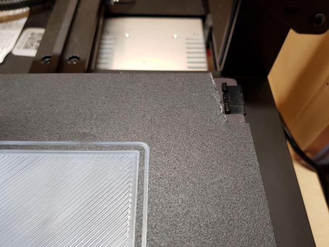

Bagri_02 Inviato 17 Giugno 2020 Autore Condividi Inviato 17 Giugno 2020 Il 15/6/2020 at 22:31, hokuro dice: io ancora non l'ho mai usato, ma ho optato per una lastra di alluminio su cui attaccarlo che tra vetro, calamita e piatto magnetico non so quanto calore passa. io ne ho preso uno, se è buono lo scoprirò ecco le prove con il nuovo piano, alla fine ho deciso di usare il piano magnetico sopra il vetro e di tagliare i buchi per le mollette. purtroppo il taglio non mi è venuto bellissimo però funziona alla grande, il piano mi sembra ben calibrato anche se qualche piccola imperfezione dovuta a delle bollicine nel piano adesivo c'è ma sinceramente il risultato mi sembra tutto sommato molto buono. come riscaldamento provando con il dito si sente che passa un filo meno calore però dovrei provare con qualche termometro o pistola termica per sapere esattamente la differenza (a pelle penso siano 7/8 gradi) ps se hai dubbi o domande chiedi pure 😉 Cita Link al commento Condividi su altri siti Altre opzioni di condivisione...
