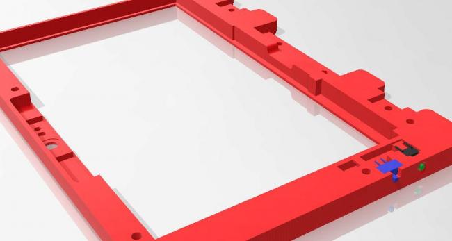

Salvogi Inviato 25 Giugno 2020 Autore Condividi Inviato 25 Giugno 2020 16 ore fa, FoNzY dice: potresti caricarle tranquillamente a 3amp 3A mi pare adeguato, la carica durerebbe 50 minuti, purtroppo essendo pile un po' vecchiotte preferisco non stressarle troppo anche perchè mi sa che ormai le batterie dalla Cina non arriveranno più. Comunque valuterò anche in funzione della temperatura che raggiungeranno durante la carica, dalle prime prove di carica e scarica rimanevano fredde. 16 ore fa, hokuro dice: circa 4 volte tanto la cifra da te detta Una mazzata, purtroppo le batterie al litio non hanno una vita infinita. Con il pulsante di accensione e l'interruttore per disabilitare l'altoparlante interno ho rimediato posizionandoli nella cornice del display che ancora devo stampare. Cita Link al commento Condividi su altri siti Altre opzioni di condivisione...

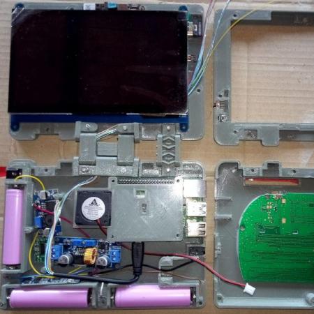

Salvogi Inviato 28 Giugno 2020 Autore Condividi Inviato 28 Giugno 2020 Il 25/6/2020 at 22:39, hokuro dice: stai facendo un gran lavoro Grazie, ma mi sa che mi sta venendo un po' complicato. Ora sono alle prese con i collegamenti elettronici. Speriamo di farci entrare tutto, mi sto rendendo conto che lo spazio è poco. 2 Cita Link al commento Condividi su altri siti Altre opzioni di condivisione...

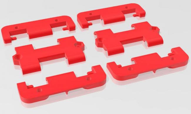

Salvogi Inviato 30 Giugno 2020 Autore Condividi Inviato 30 Giugno 2020 Il primo disegno di passacavi non è andato come speravo perchè è fragile, un po' instabile e occorrono 3 paia di mani per assemblarlo. Quindi l'ho ridisegnato. Ci sono un po troppi bridging, speriamo di riuscirci 1 Cita Link al commento Condividi su altri siti Altre opzioni di condivisione...

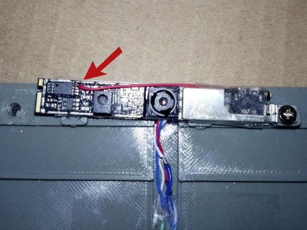

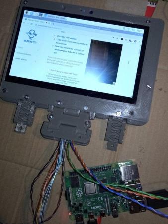

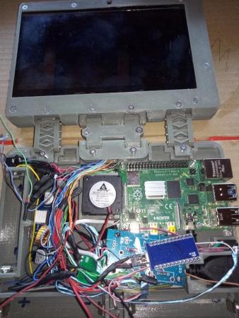

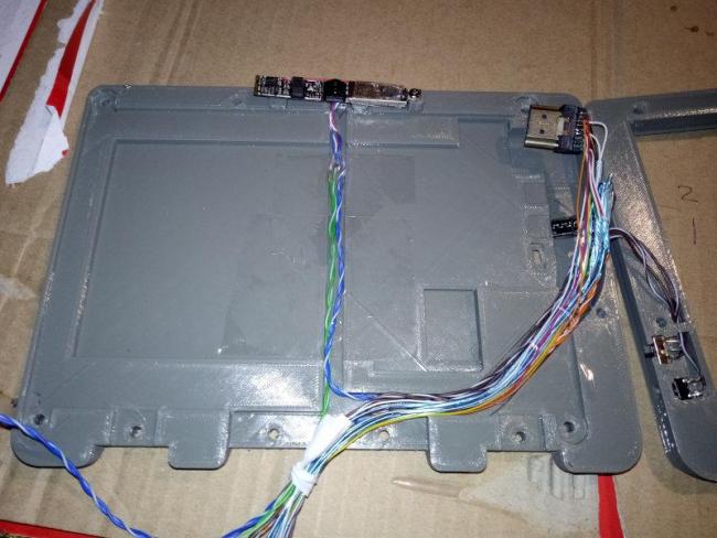

Salvogi Inviato 30 Giugno 2020 Autore Condividi Inviato 30 Giugno 2020 Mannaggia a me, distruggo tutto, con il saldatore ho staccato la piazzola dell'alimentazione della webcam. Ho rimosso il connettore nel tentativo di trovare il punto dove collegare l'alimentazione, poi ho risolto collegamendo l'alimentazione sul piedino di alimentazione di una memoria flash e fortunatamente ha funzionato. Spero che il collegamento di fortuna sulla webcam tenga. La quantità di cavi è un po' eccessiva, se sapevo prima che il cavo HDMI aveva 14 connessioni non ci avrei neanche pensato a questo progetto. Con tutti questi fili non mi bastavano neanche i colori quindi ho usato colori un po' a casaccio ad esempio il +V è blu spero di non fare cortocircuiti. Comunque alla fine HDMI, Webcam, touchscreen e pulsante di accensione funzionano. Purtroppo dopo che ho chiuso tutto mi sono accorto che non funzionava l'interruttore accanto al pulsante. Ho usato fili rigidi recuperati da un cavo UTP, spero che aprendo e chiudendo il display non si spezzino. Cita Link al commento Condividi su altri siti Altre opzioni di condivisione...

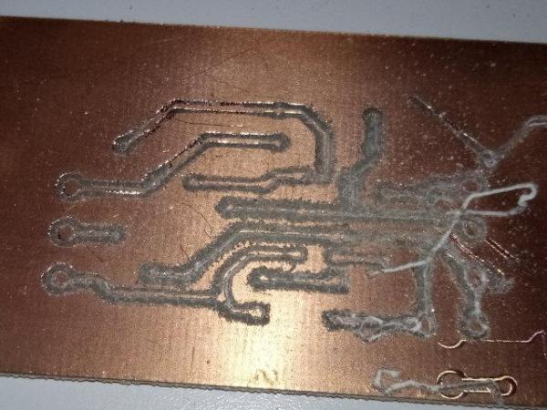

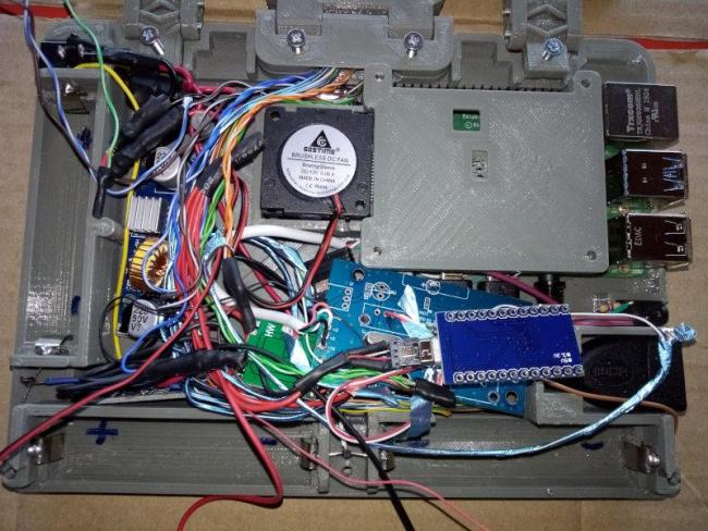

Salvogi Inviato 4 Luglio 2020 Autore Condividi Inviato 4 Luglio 2020 Ho seri dubbi che riuscirò a chiudere il tutto Ci devo ancora mettere un altoparlante, un transistor ed un modulo sensore ACS712. Avevo anche previsto un circuito stampato, ma la CNC mi ha fatto un lavoro con i fiocchi, non c'è che dire. Comunque almeno ho capito che non ci sarebbe mai potuto entrare, quindi i componenti li ho messi volanti. Cita Link al commento Condividi su altri siti Altre opzioni di condivisione...

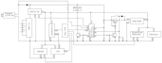

Salvogi Inviato 4 Luglio 2020 Autore Condividi Inviato 4 Luglio 2020 Per evitare confusioni nei collegamenti ho disegnato lo schema finale. Manca solo il modulo ACS712 che mi dovrebbe arrivare mercoledì via Amazon. Purtroppo a casa non avevo mosfet a canale P quindi ho ovviato con un TIP147. 2 Cita Link al commento Condividi su altri siti Altre opzioni di condivisione...
FoNzY Inviato 4 Luglio 2020 Condividi Inviato 4 Luglio 2020 7 ore fa, Salvogi dice: Per evitare confusioni nei collegamenti ho disegnato lo schema finale. dici che serve? è tutto cosi chiaro 🤣 1 1 Cita Link al commento Condividi su altri siti Altre opzioni di condivisione...
Salvogi Inviato 5 Luglio 2020 Autore Condividi Inviato 5 Luglio 2020 20 ore fa, FoNzY dice: dici che serve? è tutto cosi chiaro 🤣 Un cablaggio pulito 🤣, quasi quasi posso andare a fare l'elettricista. C'erano diversi errori nello schema, l'ho corretto in corso d'opera ed ho pasticciato ancora più di prima. 2 Cita Link al commento Condividi su altri siti Altre opzioni di condivisione...
