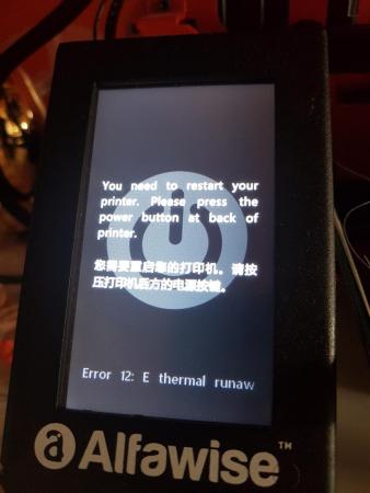

marlowe780 Inviato 14 Giugno 2020 Condividi Inviato 14 Giugno 2020 Buongiorno a tutti, purtroppo ho un problema :-( dopo 5 min che comincia la stampa mi appare questo errore error 12: E thermal runaw qualcuno può aiutarmi? grazie mille Marco allego foto Cita Link al commento Condividi su altri siti Altre opzioni di condivisione...
FoNzY Inviato 14 Giugno 2020 Condividi Inviato 14 Giugno 2020 1 ora fa, marlowe780 dice: error 12: E thermal runaw thermal runaway è un errore causato dal fatto che la stampante tenta di riscaldare l'estrusore o il piano ma non rilevando l'aumento della temperatura tutto si blocca per evitare un incendio... quando accendi la stampante la temperatura del piano e dell'estrusore combaciano con la temperatura ambiente? i sensori di temperatura sono al loro posto? la temperatura sale di qualche grado quando parte il riscaldamento? 2 Cita Link al commento Condividi su altri siti Altre opzioni di condivisione...

gregorio56sm Inviato 14 Giugno 2020 Condividi Inviato 14 Giugno 2020 Controlla che non ci siano interruzioni sui cavi della cartuccia riscaldante dell'estrusore. Avevo lo stesso errore, un cavo sulla connessione sopra l'estrusore si era staccato in prossimità della crimpatura sul connettore. con il movimento di X faceva e non faceva contatto e compariva quel messaggio di errore. Io non conosco la tua stampante ma conviene dare una controllata al cablaggio del cavo che va all'estrusore. 1 Cita Link al commento Condividi su altri siti Altre opzioni di condivisione...

marlowe780 Inviato 14 Giugno 2020 Autore Condividi Inviato 14 Giugno 2020 Buonasera a tutti, e grazie per le tante risposte che mi avete dato, siete stati gentilissimi😍 Sono riuscito a risolvere smontando l'hot end e i cablaggi, riverificando tutto mi sono accorto che la sonda non era ben inserita, quindi probabilmente in certi movimenti perdeva il contatto ed andava in blocco. Ho monitorato le temperature con repetier host e non c'erano picchi o diversità. Per fortuna tutto ok, questa è la stampante di un amico ed io avendo anycubic ero un pò spiazzato.. Grazie ancora a tutti e spero di essere utile a qualcuno se mai dovesse capitargli il mio stesso problema Cita Link al commento Condividi su altri siti Altre opzioni di condivisione...
