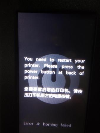

GB72 Inviato 14 Giugno 2020 Inviato 14 Giugno 2020 Alfawise u30 pro, dopo l'installazione e il calibramento, dopo aver avviato la prima stampa, sul display compare la scritta "You need to restart your printer. Please press the power button at back of printer........ Error 4: homing failed" Qualcuno sa da cosa dipende e soprattutto come posso risolvere?? grazie mille Cita
marcottt Inviato 14 Giugno 2020 Inviato 14 Giugno 2020 ma lo dà immediatamente o prima fa qualcosa ? lo muiove l'asse Z ? hai un pc collegato? Cita
GB72 Inviato 14 Giugno 2020 Autore Inviato 14 Giugno 2020 lo fa quasi subito, senza preavviso (rumori o avvisi sul display). Il problema c'è sia con pc collegato che senza. Gli assi funzionano regolarmente Cita
Killrob Inviato 14 Giugno 2020 Inviato 14 Giugno 2020 devi controllare che i connettori degli endstop sulla scheda siano collegati bene, e che siano collegati bene anche dal lato del endstop stessi Cita
marcottt Inviato 14 Giugno 2020 Inviato 14 Giugno 2020 Visto che hai PC collegato con il comando m119 puoi testare gli endstop Inviato dal mio tablet utilizzando Tapatalk 1 Cita
Killrob Inviato 14 Giugno 2020 Inviato 14 Giugno 2020 40 minuti fa, marcottt dice: Visto che hai PC collegato con il comando m119 puoi testare gli endstop Inviato dal mio tablet utilizzando Tapatalk giusto Cita
