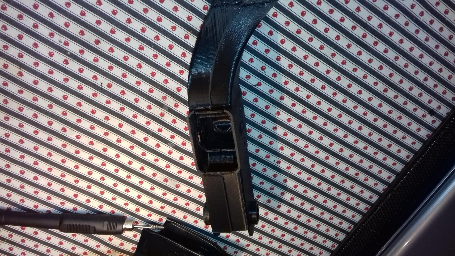

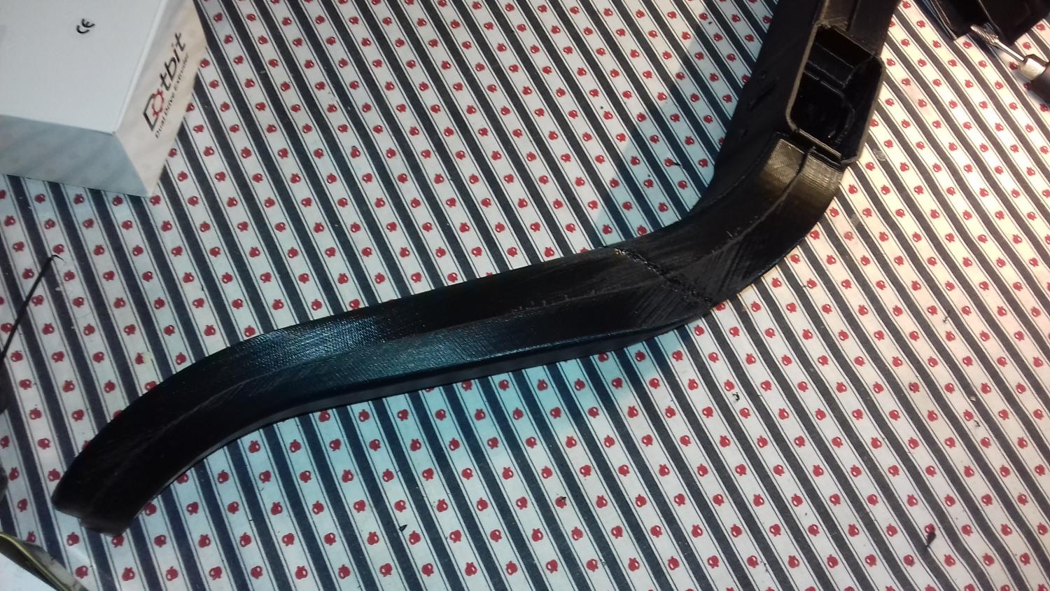

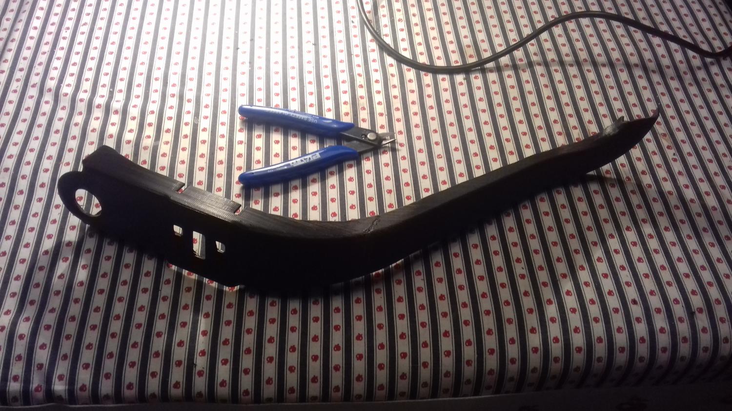

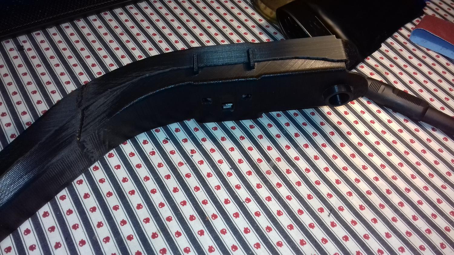

gregorio56sm Inviato 14 Giugno 2020 Inviato 14 Giugno 2020 Dopo qualche piccolo inconveniente, ho ripreso a divertimi, e adesso siccome insisto a stampare pezzi grandi con una stampante piccola mi sto specializzando nella "saldatura" dei componenti. 5 Cita
Killrob Inviato 14 Giugno 2020 Inviato 14 Giugno 2020 e adesso mi dici come fai a farli venire così bene, gran bel lavoro, non si nota nemmeno la saldatura Cita
gregorio56sm Inviato 14 Giugno 2020 Autore Inviato 14 Giugno 2020 Il 14/06/2020 at 15:56, Killrob ha scritto: e adesso mi dici come fai Expand Niente di speciale, a parte che la "saldatura" si vede perché non ho stuccato (devo ancora prenderlo lo stucco) comunque: Tempo fa qualcuno ha messo un post dove faceva vedere come univa i resti delle bobine scaldando le estremità con un saldatore a stagno leggermente modificato. Si è accesa la lampadina. Praticamente con il saldatore prima unisco i due pezzi con tre punti di fusione poi usando un pezzo di pla al posto dello stagno fondo e saldo. Adesso si tratta di prenderci la mano e fare una "saldatura" pulita e rifinita. Piano Piano... Cita
Killrob Inviato 14 Giugno 2020 Inviato 14 Giugno 2020 Il 14/06/2020 at 20:01, gregorio56sm ha scritto: Niente di speciale, a parte che la "saldatura" si vede perché non ho stuccato (devo ancora prenderlo lo stucco) comunque: Tempo fa qualcuno ha messo un post dove faceva vedere come univa i resti delle bobine scaldando le estremità con un saldatore a stagno leggermente modificato. Si è accesa la lampadina. Praticamente con il saldatore prima unisco i due pezzi con tre punti di fusione poi usando un pezzo di pla al posto dello stagno fondo e saldo. Adesso si tratta di prenderci la mano e fare una "saldatura" pulita e rifinita. Piano Piano... Expand ma non si rovina la punta del saldatore? Cita
gregorio56sm Inviato 14 Giugno 2020 Autore Inviato 14 Giugno 2020 Il 14/06/2020 at 20:05, Killrob ha scritto: ma non si rovina la punta del saldatore? Expand Assolutamente no. Il mio saldatore ha 42 anni e ne ha viste di tutti i colori, certo gli mancava di saldare il pla Cita
