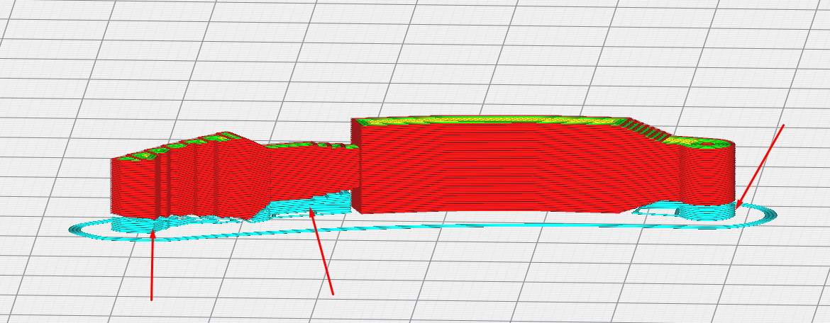

Approfitto del pezzo che ho stampato ieri per girarvi un problemino che sto cercando di risolvere da un pò.
Questo è l'esempio:
Il pezzo è piccolo, parliamo complessivamente di 5/7 cm di lunghezza massima.
La parte centrale poggia sul piatto mentre le frecce rosse indicando i punti che necessitano di supporti.
La domanda che volevo farvi è questa:
- sapete se esiste il modo di stampare TUTTO il pezzo partendo da una zeta che sia maggiore di 0?
Perchè, ovviamente, di default se provo ad alzare tutto il pezzo, CURA, lo "sbatte" a terra... 🙂
Quello che volevo fare è impostare tutto il pezzo ad una altezza tipo 10mm in modo che tutta la parte sottostante fosse supportata cosi che poi, a stampa terminata, i supporti possano legare meglio tra loro ed essere molto più facilmente rimovibili (al momento, essendo il pezzo particolarmente piccolo, qualsiasi impostazione dei supporti è tale o da non funzionare o da essere molto difficilmente rimovibile).
Il caso esposto è solamente un esempio per la domanda quindi "girare" il pezzo non è una soluzione 🙂

Clicchi sul pezzo e gli dai Z -10 (su spostamento) e te lo porta sotto il piano di stampa... scusami tu vuoi sollevare il pezzo e non il contrario
23 minuti fa, Killrob dice:
In cura devi disabilitare il posizionamento automatico sul piano
Ecco immaginavo ci fosse una cosa del genere ma non sapevo dove cercarla.
Cita
Oppure fa un raft come adesione di stampa
E anche questa ok... non l'ho mai usato quindi proverò.
Grazie ad entrambi
Io ho impostato la distanza Z del supporto a 0,3 e la distanza X e Y a 0,5 e i supporti fanno il loro lavoro e si staccano benissimo anche dai pertugi più incasinati.
Naturalmente parlo di PLA.
