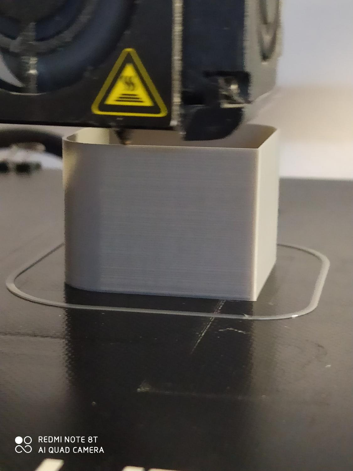

invernomuto Inviato 15 Giugno 2020 Inviato 15 Giugno 2020 Buongiorno a tutti, prima di impazzire definitivamente, se qualcuno usa Cura (e sottolineo Cura), può cortesemente postarmi il risultato della stampa del seguente test (tagliatelo pure a metà volendo, non serve andare in altezza completa)? PLA, 0,2mm layer, velocità 50mm/s. https://www.thingiverse.com/thing:17991 Grazie mille per la collaborazione! 1 Cita

invernomuto Inviato 15 Giugno 2020 Autore Inviato 15 Giugno 2020 2 minuti fa, Basilietto dice: Ci provo anch'io ma stasera, ora sto uscendo ed ho già qualcosa in stampa.... ti faccio sapere. Ho visto, ma in poche parole è un cubo per il flusso? o cosa? Non solo il flusso, serve per verificare anche altre cose: se hai Z-wobble o problemi di allineamento dei perimetri, oppure problemi di estrusione non regolare. In condizioni ottimali ti deve venir fuori quella figura con parete di esattamente 0,4mm, senza ovviamente artefatti sulle superfici. Cita

Killrob Inviato 15 Giugno 2020 Inviato 15 Giugno 2020 Ok dopo 35 minuti di stampa mi sta tirando fuori questa meraviglia, se ti è sufficiente lo stoppo e prendo le misure col calibro @invernomuto dimmi te che cosa preferisci 😉 Pla grigio di Sunlu stampato a 200°/55° primo layer altezza 0.3 (come faccio sempre) 195°/50° a 0.2 tutto il resto. Ventola spenta per i primi 3 layers, al 100% dal terzo in poi 1 Cita
