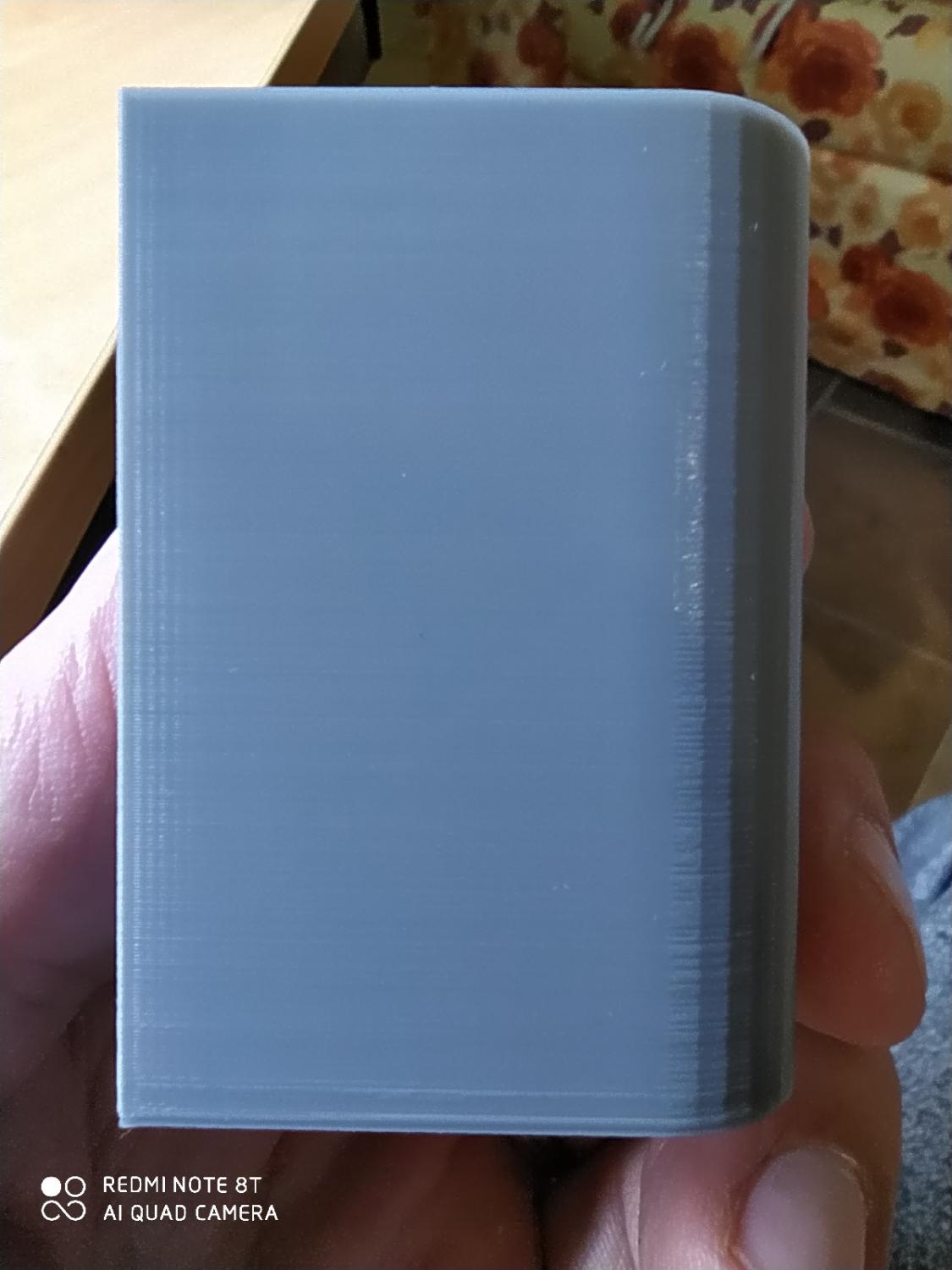

Ok dopo 35 minuti di stampa mi sta tirando fuori questa meraviglia, se ti è sufficiente lo stoppo e prendo le misure col calibro
[mention=5027]invernomuto[/mention] dimmi te che cosa preferisci [emoji6]
Pla grigio di Sunlu stampato a 200°/55° primo layer altezza 0.3 (come faccio sempre)
195°/50° a 0.2 tutto il resto.
Ventola spenta per i primi 3 layers, al 100% dal terzo in poi
Stoppa pure è sufficiente. Vedi perimetri sfalsati o errori sui layer? Quanto misura il lato?
Grazie mille!
Edit: il nozzle ti fa un solo giro per ogni layer? A me ne fa due per ogni layer anche se c'è un solo wall, non capisco come dirgli di togliere questo movimento inutile e dannoso.

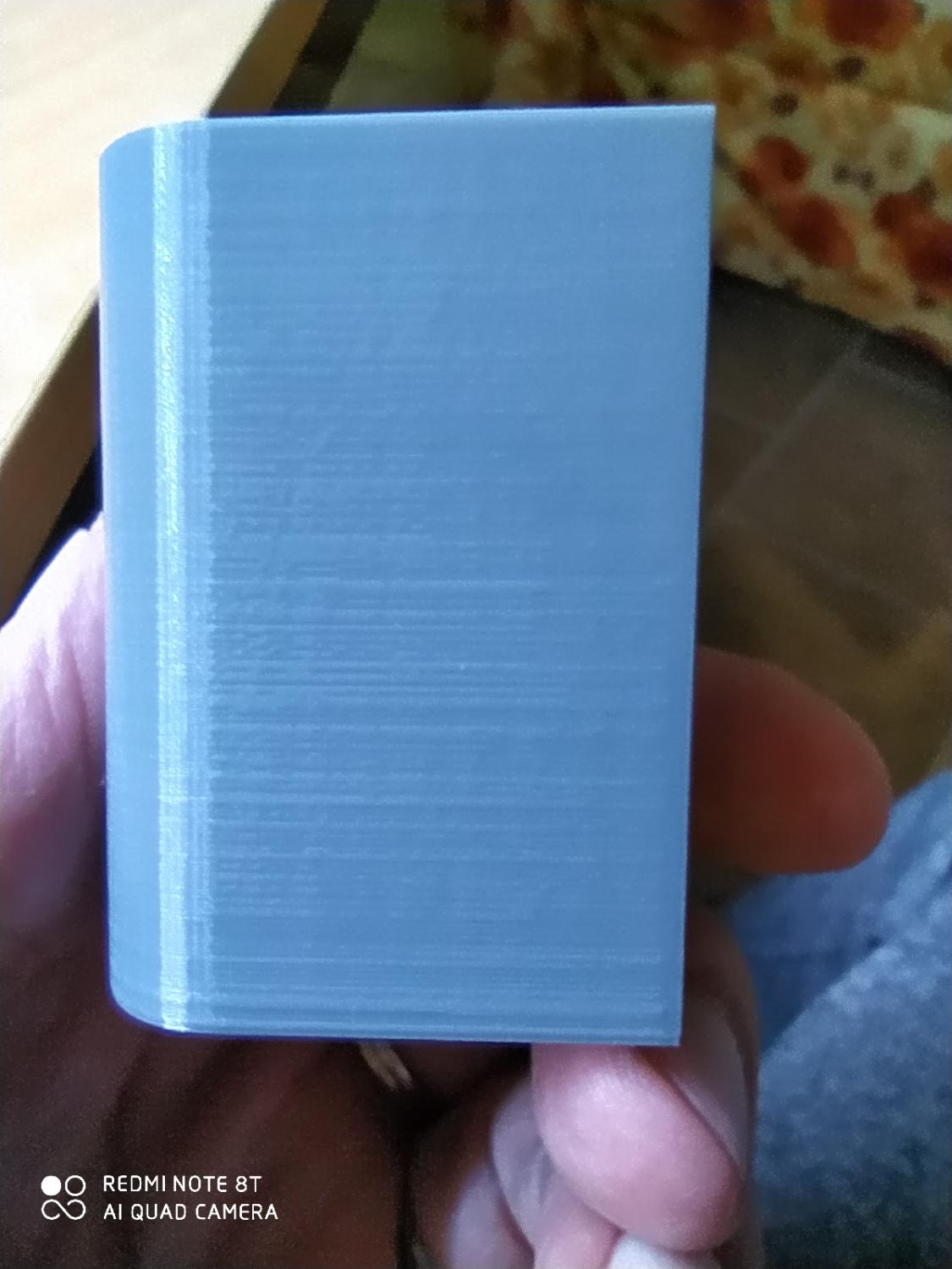

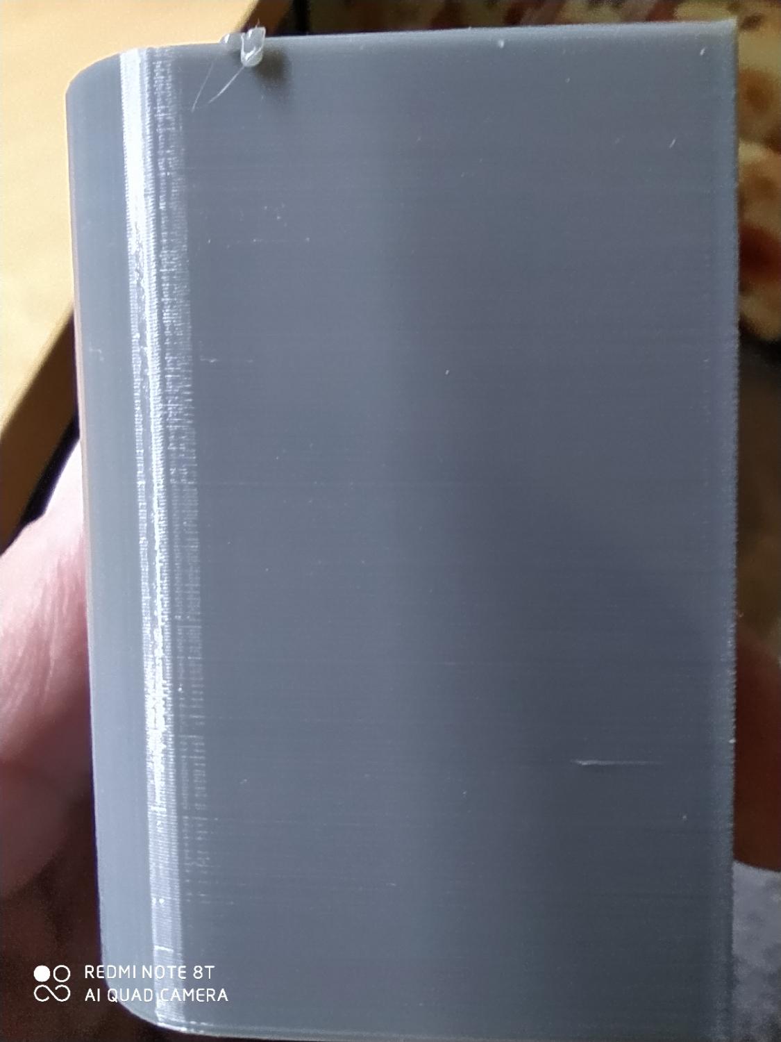

lo fermo e misuro
allora, non ci sono perimetri sfalsati, non ci sono errori sui layer, i lati misurano:
39.95
39.85
lo spessore della parete, che avevo impostato a 0.8, e di 0.75 su tutti e 4 i lati
si mi fa un solo giro per lato avanti ed indietro con 1 parete
Il pezzo ha spessore 0,5

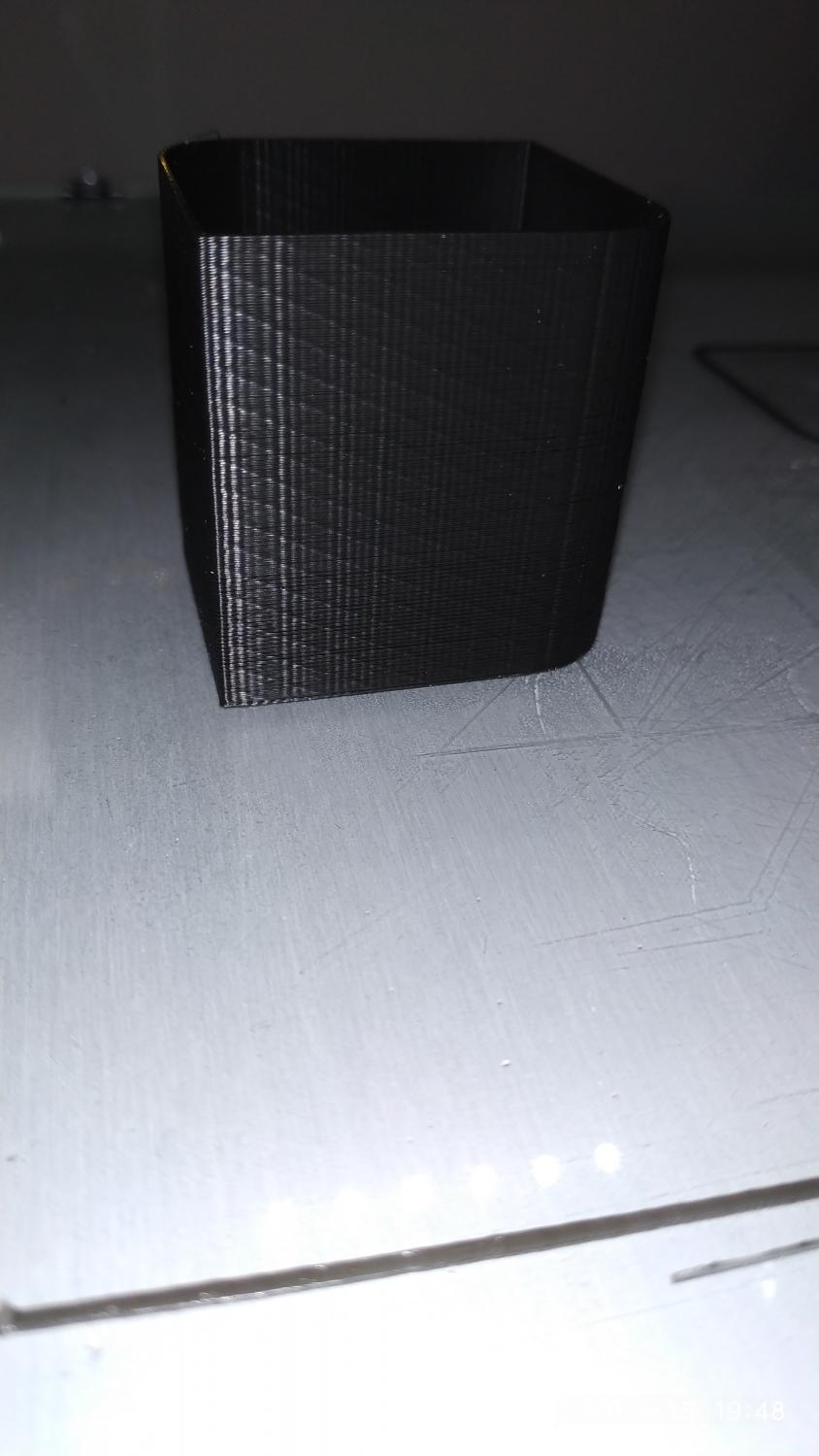

anche a me fa quei giri la testina, ma con la cucitura su uno dei due lati curvi 🤔
stesse tue impostazioni, spessore parete impostato a 0.8
Pla+ Sunlu Nero

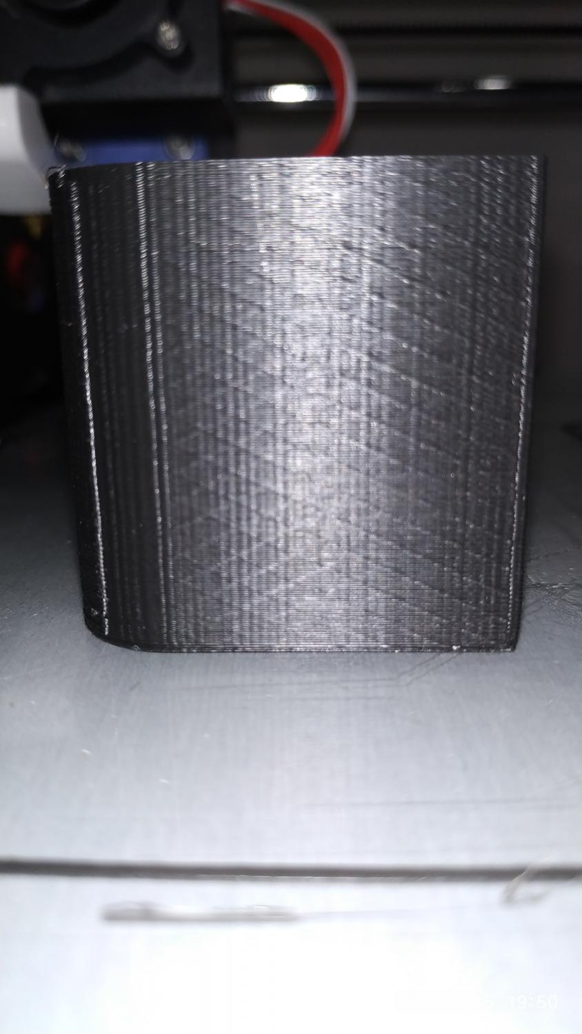

il cubo è 40.0x40.2
la cosa strana che mi ha fatto i ladi di due spessori diversi
uno 0.85 e il suo opposto 0.87
uno 0.72 e il suo opposto 0.74
il quadro da 40.2 è quello con i lati da 0.8x
il quadro da 40.0 è quello con i lati da 0.7x

quindi anche a te @Eddy72 nonostante gli hai messo spessore da 0.5 di parete ed i 1 solo perimetro te ne fa 2 per arrivare ad 0.8
p.s.: a me la cucitura l'ha fatta nel lato a spigolo posteriore ed infatti non si nota
ma gli hai lasciato qualche infill? io gli ho messo infill a 0 perché sulle tue pareti noto un andamento a rombi

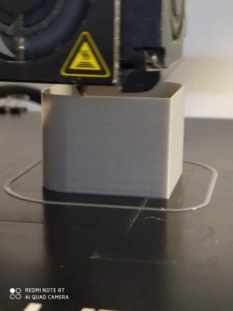

e no... il test era di farlo ad 1 perimetro solo per vedere se la testina fa il doppio movimento, cosa che a quanto pare fa indipendentemente dal numero di pareti che si impostano.
1 minuto fa, Killrob dice:
Esatto, anch'io ho provato e indipendentemente dai perimetri impostati (io gli ho dato un solo perimetro) ne fa due con la testina avanti e indietro, in poche parole sempre 0.8mm, sto provando anche con simplify ma è la stessa storia.... molto strano
