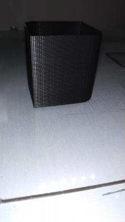

33 minuti fa, Eddy72 dice:
il solido, aperto in fusion 360, ha uno spessore di 0.5
magari è per quello?
molto probabile che sia per quello, ed in questo caso, con nozzle da 0.4, la stampante, o meglio lo slicer mi sembra che si comporti come se di pareti ne venissero impostate 2, mi chiedo se questo test non sia da effettuare con nozzle da 0.2....
1 ora fa, Killrob dice:
Io non credo perchè anche se il cubo fosse pieno e tu gli dici che il perimetro è 1 solo con riempimento allo 0% lo slicer ti fa la parete da 0,4, mentre questo no o probabile che quel 0,5mm di spessore incasini tutto.... mah
3 ore fa, Killrob dice:
Ho voluto riprovare cambiando alcune cose, questo è il movimento che mi fa la testina.. Aspetta che metto il video da qualche parte e lo linko
https://drive.google.com/file/d/1LSaT8OKYaVzJTWzxo0uQBi-vdDzqHFEE/view?usp=sharing
Ok, anche a me fa quell'esatto movimento, e se non gli dico di filtrare un perimetro troppo sottile impostando il minimum wall flow, con Cura me lo stampa davvero da schifo, con layer che sembrano disallineati fra loro.
Con Prusaslicer invece ci mette la metà del tempo perché fa un movimento unico.
Mi puoi dire quanto hai di minimum wall flow e di line width?
9 minuti fa, Basilietto dice:

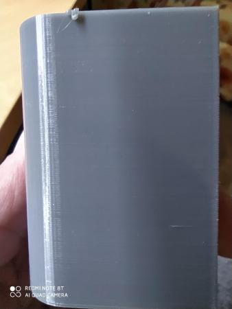

Sì probabilmente lo spessore di 0,5mm incasina tutto, però nel mio caso stampa proprio male. Con Cura non riesco a venirne a capo, probabilmente ho anche un problema di qualche altro tipo alla stampante, ma con Prusaslicer esce perfetto, con Cura è uno schifo totale, sembra quasi che faccia un passaggio per fare il perimetro da 0,4 e poi tenti di stampare un perimetro da 0,1 di fianco, creando una schifezza totale, visto che ho un nozzle da 0,4mm. Ritorna ad essere (quasi) decente se mi raddoppia lo spessore. Mah!
33 minuti fa, invernomuto dice:
larghezza linea è da 0.4, ho anche io il nozzle da 0.4, ed il flusso minimo della parete è a 0%
3 minuti fa, Killrob dice:
e allora è la mia stampante che fa cagare. Domani posto le foto dei miei risultati.
