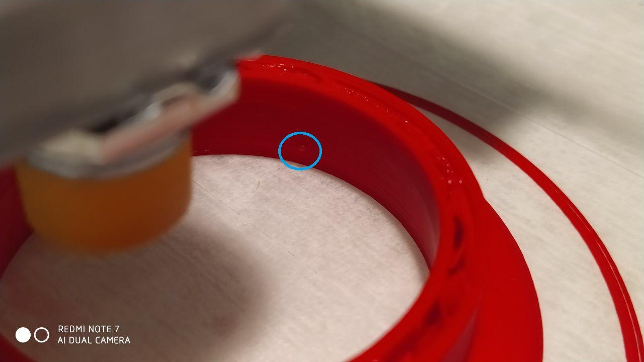

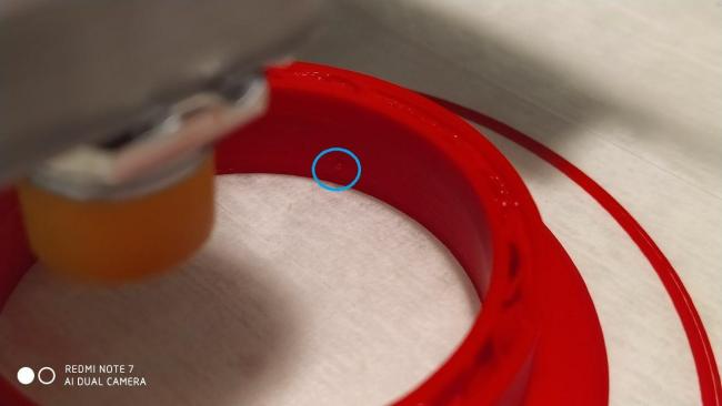

Bananafell3r Inviato 22 Giugno 2020 Autore Inviato 22 Giugno 2020 Comunque continuano ogni tanto ad uscire dei fastidiosi blobs in maniera totalmente random...può essere colpa degli ugelli??? non escono nella cucitura, escono in mezzo.... Cita
Whitedavil Inviato 22 Giugno 2020 Inviato 22 Giugno 2020 Prova a vedere sullo slicer se è più o meno in corrispondenza di un lungo spostamento. Inoltre prova a ridurre il flusso del 2% Cita
Bananafell3r Inviato 22 Giugno 2020 Autore Inviato 22 Giugno 2020 Il flusso ce l ho all' 85%...sinceramente non vedo questi spostamenti lunghi oltre ad aver impostato a slicer che non va fuori dal pezzo mentre si sposta, ma fa solo strade interne... (come gia detto uso ideamaker)...di retrazione ne fa poche....fa solo quelle strettamente necessarie... Cita

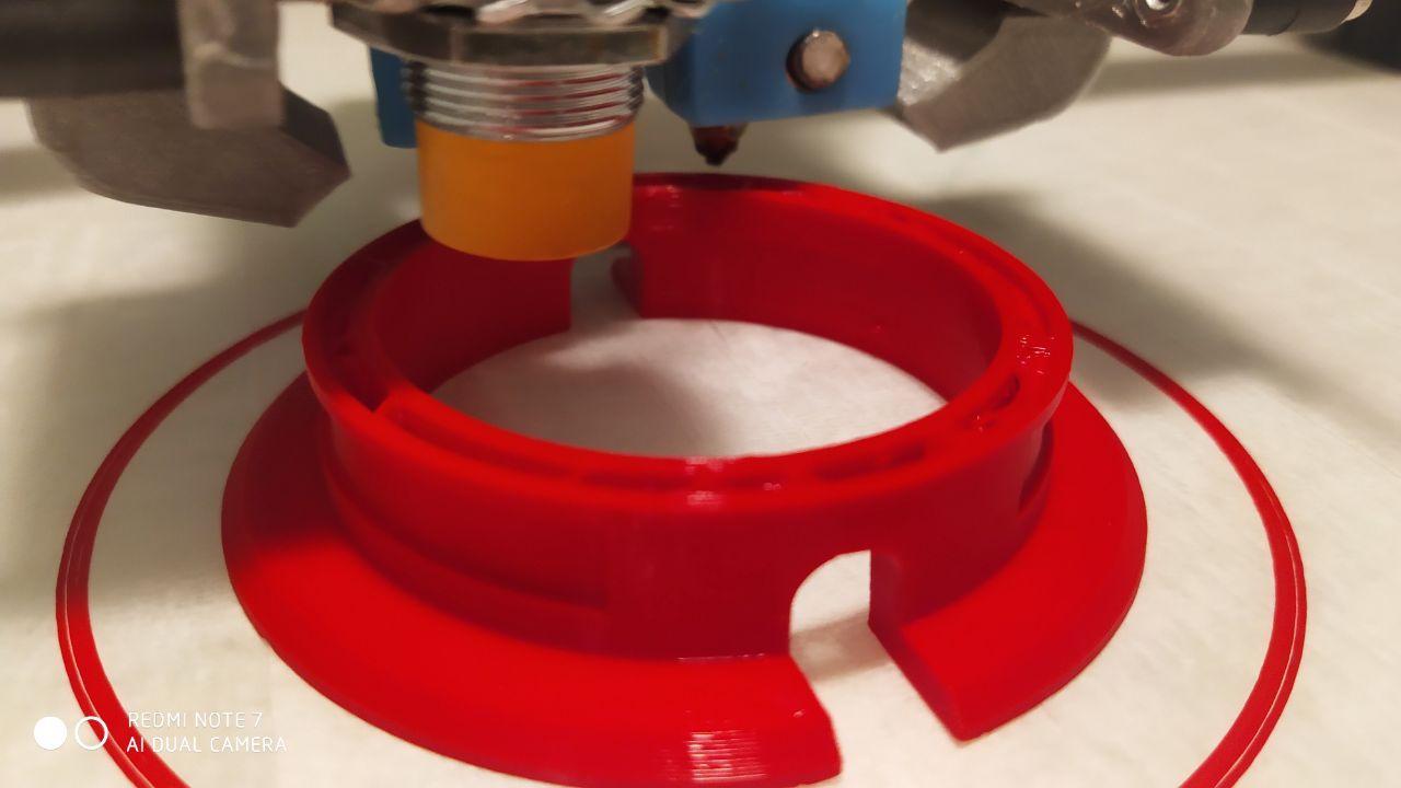

Bananafell3r Inviato 22 Giugno 2020 Autore Inviato 22 Giugno 2020 non sai vede benissimo ma è uscito li un difetto anche abbastanza grosso...non mi capacito perche la stampa sta venendo perfetta Ma potrebbe essere un problema di alimentazione? nel senso, facendo mente locale, qualche settimana fa, ho come l'impressione di aver visto la stampante bloccarsi per qualche secondo poi riprendere la stampa..magari potrebbe essere che si ferma quindi esce quel materiale in più, creando questi fastidiosi blobs...in tal caso cosa potrebbe fare bloccare la stampa in questo modo? Cita
Bananafell3r Inviato 23 Giugno 2020 Autore Inviato 23 Giugno 2020 Comunque confermo quello che ho detto...appena visto in diretta...bloccata per 2 secondi e ripresa la stampa (senza perdere passi)...a cosa potrebbe essere attribuito? Cita
hokuro Inviato 23 Giugno 2020 Inviato 23 Giugno 2020 stampi da pc o da sd? se fosse da pc potrebbe essere che la stampante si ferma attendendo istruzioni in quanto il pc ha avuto un microblocco (partenza screen saver, qualche risparmio energetico, ecc) Cita
Bananafell3r Inviato 23 Giugno 2020 Autore Inviato 23 Giugno 2020 stampo da sd...ho provato gia a cambiarla ad utilizzare un altra ma nulla....nell'sd sta solo il file da stampare...ho visto un po in rete, dicono sia un errore di sd, però io ho provato cambiandola....ma risulta un evidente problema di comunicazione tra SD e scheda....potrebbe essere l'LCD? mi sono appena accorto che è un problema che ho sempre avuto (ho visto delle foto vecchie) fin dall'inizio...quindi partendo dal presupposto che la scheda è stata cambiato ed il problema è rimasto, mi fa pensare all'LCD...magari era gia difettato... Cita
Whitedavil Inviato 23 Giugno 2020 Inviato 23 Giugno 2020 Se hai questi problemi verifica quanto lungo è il cavo tra scheda e display e dove passa. Non è raro che può subire dei disturbi. Il display funziona regolare o ti genera artefatti? Cita
