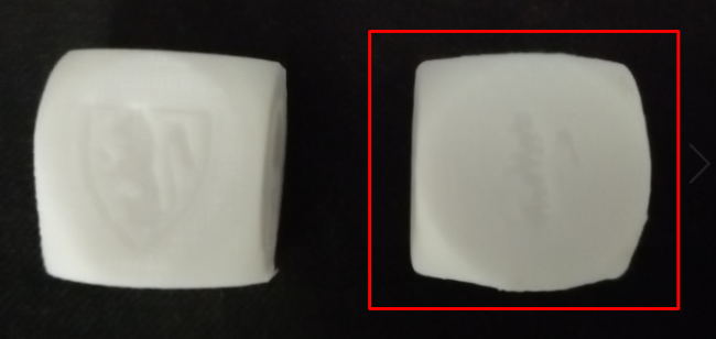

Meldro Inviato 16 Giugno 2020 Inviato 16 Giugno 2020 Ciao a tutti, questa volta vorrei capire se si riesce ad ottenere qualcosa di meglio di quello che ho già ottenuto. Devo stampare un dado con una incisione sulle facce. Non si vede benissimo in foto ma nella faccia a sinistra il dettaglio, nella realtà è bene evidente (è una sorta di scudo con un leone rampante dentro) mentre non riesco ad ottenere niente di decente sulla faccia che poggia sul piano (box rosso). Nello specifico questo tentativo è fatto con uno skirt, ma ho provato anche a sollevare il dado dal piatto e mettere dei supporti con interfaccia (supporti distanti 0.4) ed è venuto anche peggio. La faccia del dado è di circa 15 mm. Il nozze è da 0.4. Il layer di stampa è 0.1. Guardando la stampa sul lato superiore del dado (che è molto buona) mi verrebbe da dire che dovrei ottenere più o meno la stessa cosa sul fondo.... secondo voi? Su che parametri si può giocare? Cita
gregorio56sm Inviato 16 Giugno 2020 Inviato 16 Giugno 2020 Forse ti conviene provare a mettere qualche supporto (spero di non dire una cavolata) 1 Cita
Meldro Inviato 16 Giugno 2020 Autore Inviato 16 Giugno 2020 Adesso, gregorio56sm dice: Forse ti conviene provare a mettere qualche supporto (spero di non dire una cavolata) Si, come ho scritto sopra, ho provato ad alzare il pezzo dal piatto e mettere dei supporti con tanto di interfaccia ma non è venuto bene per nulla... poi non ho giocato con tutti i parametri dei supporti. 1 Cita
gregorio56sm Inviato 16 Giugno 2020 Inviato 16 Giugno 2020 Scusa devo imparare a leggere tutto il post. Purtroppo per adesso non stampo roba piccola per cui non mi viene in mente altro Cita
Meldro Inviato 16 Giugno 2020 Autore Inviato 16 Giugno 2020 Adesso, gregorio56sm dice: Scusa devo imparare a leggere tutto il post. Purtroppo per adesso non stampo roba piccola per cui non mi viene in mente altro No figurati, quello che pensavo era infatti di sollevare tutto il dato, di applicare supporti e interfaccia in modo che la stampa si poggiasse sull'interfaccia. Non so però se devo ridurre la distanza superiore dell'interfaccia (ora ho provato con 0.3) o c'è proprio un altro approccio da usare. 1 Cita
gregorio56sm Inviato 16 Giugno 2020 Inviato 16 Giugno 2020 Sono andato a vedere su cura le impostazioni dei supporti, purtroppo non si è accesa la famosa lampadina Cita
Joker78 Inviato 16 Giugno 2020 Inviato 16 Giugno 2020 Dico la mia magari sbaglio, ma la vedo dura stampare con un layer 0.1 con un nozzle da 0.4, credo che già con un nozzle da 0.25 si possano ottenere maggiori dettagli. 2 Cita
Davide87 Inviato 16 Giugno 2020 Inviato 16 Giugno 2020 come ti hanno detto, è chiaro che molto dipende da quanto è "profonda" l'incisione che vuoi ottenere, e per quello si può fare poco, dipende proprio dal design. Se vuoi toglierti lo sfizio di provare senza appoggiare la faccia sul piano, ma senza supporti, puoi attivare il raft in cura (nella sezione adesione al piatto di stampa). Ti crea una piccola piattaforma sulla quale viene stampato il dado. Cita
Meldro Inviato 16 Giugno 2020 Autore Inviato 16 Giugno 2020 4 minuti fa, Davide87 dice: come ti hanno detto, è chiaro che molto dipende da quanto è "profonda" l'incisione che vuoi ottenere, e per quello si può fare poco, dipende proprio dal design. Se vuoi toglierti lo sfizio di provare senza appoggiare la faccia sul piano, ma senza supporti, puoi attivare il raft in cura (nella sezione adesione al piatto di stampa). Ti crea una piccola piattaforma sulla quale viene stampato il dado. Già provato, il risultato è analogo alla stampa diretta sul piatto. Cita
Davide87 Inviato 16 Giugno 2020 Inviato 16 Giugno 2020 Adesso, Meldro dice: Già provato, il risultato è analogo alla stampa diretta sul piatto. allora temo che un po' dipenda dal design. Domanda banale: tutte le facce del dado hanno un'incisione simile o magari potresti appoggiare un'altra faccia meno "complicata"? Cita
