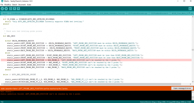

Cromo Inviato 18 Giugno 2020 Autore Inviato 18 Giugno 2020 Scusatemi se vi assillo questi giorni ma sono stato buona parte della mattinata e ben metà del pomeriggio di ieri a installare e disinstallare versioni differenti di Arduino IDE senza nessun risultato positivo. Mi da sempre qualche errore appena verifico il Marlin che ho scaricato fatto appositamente per la I3 Pro W (anche senza modificare nulla) Sulla pagina del forum che fornisce tutte queste versioni di firmware di marlin per le Geeetech c'è scritto che va caricata con la versione 1.8.5 di Arduino, ma a me da sempre lo stesso errore.. Ho dovuto staccare ieri perché stavo per sclerare dopo aver scaricato 5 versioni diverse (ho provato anche a riscaricare lo stesso firmware ma niente) Grazie per il supporto 🙂 Cita
Basilietto Inviato 18 Giugno 2020 Inviato 18 Giugno 2020 18 minuti fa, Cromo dice: Scusatemi se vi assillo questi giorni ma sono stato buona parte della mattinata e ben metà del pomeriggio di ieri a installare e disinstallare versioni differenti di Arduino IDE senza nessun risultato positivo. Mi da sempre qualche errore appena verifico il Marlin che ho scaricato fatto appositamente per la I3 Pro W (anche senza modificare nulla) Sulla pagina del forum che fornisce tutte queste versioni di firmware di marlin per le Geeetech c'è scritto che va caricata con la versione 1.8.5 di Arduino, ma a me da sempre lo stesso errore.. Ho dovuto staccare ieri perché stavo per sclerare dopo aver scaricato 5 versioni diverse (ho provato anche a riscaricare lo stesso firmware ma niente) Grazie per il supporto 🙂 Che errore ti da? Magari è un problema di compilazione e non di Arduino che non riesce a caricare. Quali sono i passaggi che hai fatto? I file di configurazione sono per la stessa versione di marlin? Perché non puoi prendere file di configurazione di un'altra versione e sostituirli con quelli di un marlin differente.... 2 Cita

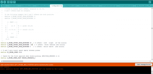

Cromo Inviato 18 Giugno 2020 Autore Inviato 18 Giugno 2020 Allegate ci sono gli screen dei passi che ho fatto: -scaricato Arduino IDE 1.8.5 -scaricato il firmware Marlin per la stampante da questo sito "https://www.geeetech.com/forum/viewtopic.php?t=17046" -installato Arduino con tutte le spunte che ci sono -estratto il file .rar del firmware e aperto dalla cartella la voce "Marlin" con il simbolo celeste di Arduino -aperto Arduino ho cliccato su "verifica" e mi ha dato l'errore che segue in foto Invece con la versione di Arduino IDE 1.0.5/1.0.6 mi da un errore lunghissimo, non ho screen ma se serve disinstallo e reinstallo la versione precedente Cita
Basilietto Inviato 19 Giugno 2020 Inviato 19 Giugno 2020 17 ore fa, Cromo dice: Allegate ci sono gli screen dei passi che ho fatto: -scaricato Arduino IDE 1.8.5 -scaricato il firmware Marlin per la stampante da questo sito "https://www.geeetech.com/forum/viewtopic.php?t=17046" -installato Arduino con tutte le spunte che ci sono -estratto il file .rar del firmware e aperto dalla cartella la voce "Marlin" con il simbolo celeste di Arduino -aperto Arduino ho cliccato su "verifica" e mi ha dato l'errore che segue in foto Invece con la versione di Arduino IDE 1.0.5/1.0.6 mi da un errore lunghissimo, non ho screen ma se serve disinstallo e reinstallo la versione precedente La foto non ti ha seguito 😂😂😂. Comunque non mi sono mai fidato dei marlin presi dal sito della geeetech. Fai una cosa: scarica direttamente marlin dal suo sito, fai le dovute correzioni e vedrai che errori non te ne darà. Se hai problemi nella compilazione di marlin ci sono file di configurazione di example per la tua stampante ma ripeto devono essere dello stessa versione di marlin 1 Cita
Cromo Inviato 20 Giugno 2020 Autore Inviato 20 Giugno 2020 Il 19/6/2020 at 12:16, Basilietto dice: La foto non ti ha seguito 😂😂😂. Comunque non mi sono mai fidato dei marlin presi dal sito della geeetech. Fai una cosa: scarica direttamente marlin dal suo sito, fai le dovute correzioni e vedrai che errori non te ne darà. Se hai problemi nella compilazione di marlin ci sono file di configurazione di example per la tua stampante ma ripeto devono essere dello stessa versione di marlin Eh si, ho voluto implementare le informazioni dopo perché quelle delle foto erano poche 😅 Ho visto online che la mia stampante dovrebbe avere il Marlin 1.1.8, meglio se apro da EasyPrint 3D che mi pare possa leggere il firmware della stampante e verifico o vado con questo? Ma sopratutto, i file example che dici tu dove li trovo? Grazie per il supporto, veramente 👏 PS. Ho appena verificato il Marlin originale con Arduino 1.8.5 e non mi da problemi! Ora dovrei solo configurarlo 😅 1 Cita
