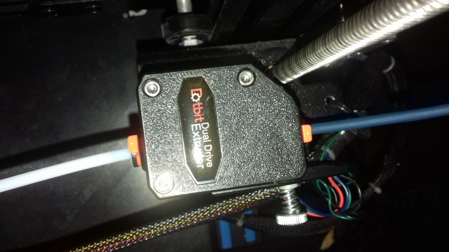

gregorio56sm Inviato 16 Giugno 2020 Inviato 16 Giugno 2020 Tanto per cambiare è ricomparsa la scritta mintemp bed. Quindi reset stampante e perdita della stampa, peccato era in dirittura d'arrivo. Perso per perso dopo il reset ho provato a lanciare nuovamente la stampa. Partita regolarmente , solo che ad un certo punto ho sentito un rumorino strano dal trascinatore (BMG) come se faticasse a spingere. Fermato tutto, collegato repetier e iniziato scarico filo. Estrusore in temperatura, clicco su scarico 100 e il filo arretra clicco di nuovo e il filo invece di arretrare avanza????? se invece clicco per far avanzare il filo (1-10-50-100) sembra che il motore vada sotto sforzo e non riesce a trascinare il filo. A questo punto ho un po di confusione in testa, come al solito i vostri aiuti sono graditissimi. Grazie @marcottt scusa ho pubblicato due volte la stessa cosa Cita
Tomto Inviato 16 Giugno 2020 Inviato 16 Giugno 2020 Anche nel BGM ci sono i grani degli ingranaggi da stringere Quale clone BGM hai preso? Quali driver stai usando e con quale vref? Cita
gregorio56sm Inviato 16 Giugno 2020 Autore Inviato 16 Giugno 2020 Il 16/06/2020 at 15:39, Tomto ha scritto: Anche nel BGM ci sono i grani degli ingranaggi da stringere Quale clone BGM hai preso? Quali driver stai usando e con quale vref? Expand Controllo i grani anche se per abitudine quando stringo...stringo. Allego foto bmg I driver sono quelli originali della macchina presa un anno fa, non saprei come identificarli La VREF questa sconosciuta?????? Cita

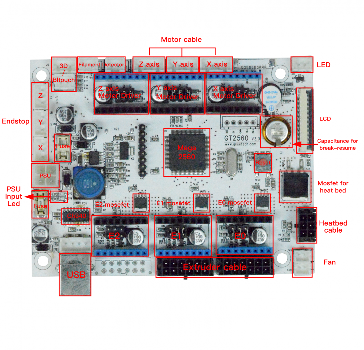

gregorio56sm Inviato 16 Giugno 2020 Autore Inviato 16 Giugno 2020 @Basilietto Una domanda importante per me. allego foto della mia scheda madre. Ci sono montati 4 driver X Y Z Estrusore, ma chi comanda il motore del trascinatore? Grazie sempre a tutti @marcottt @FoNzY La stampa inizia poi ad un certo punto il motore è come se fosse fermo. scusate se interpello direttamente ma come si dice ...sono nella bagna! Cita
Killrob Inviato 16 Giugno 2020 Inviato 16 Giugno 2020 E0 comanda il motore dello spingifilo potresti provare a prendere il driver di X o Y o Z e scambiarlo con quello di E0 per vedere se il difetto si ripresenta, se si ripresentasse vedo che hai anche E1 ma poi bisognerebbe mettere mano al firmware 1 Cita
gregorio56sm Inviato 16 Giugno 2020 Autore Inviato 16 Giugno 2020 Il 16/06/2020 at 20:30, Killrob ha scritto: E0 comanda il motore dello spingifilo Expand Allora posso mettere un driver nuovo perché tempo fa con una scheda di ricambio nella scatola c'erano anche due driver. Grazie infinite adesso provo. Cita
Killrob Inviato 16 Giugno 2020 Inviato 16 Giugno 2020 Il 16/06/2020 at 20:37, gregorio56sm ha scritto: Allora posso mettere un driver nuovo perché tempo fa con una scheda di ricambio nella scatola c'erano anche due driver. Grazie infinite adesso provo. Expand certo che puoi 1 Cita

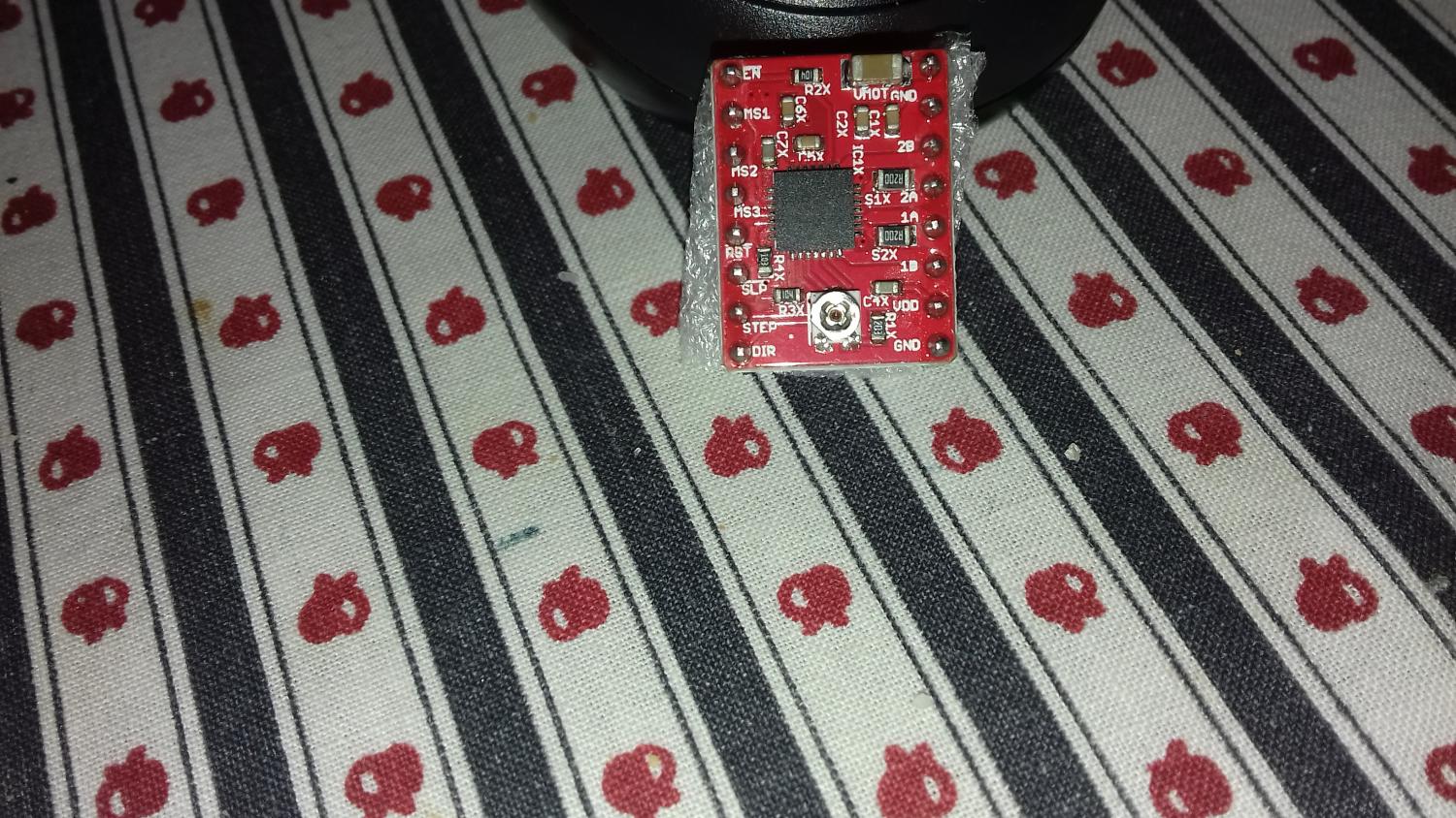

gregorio56sm Inviato 17 Giugno 2020 Autore Inviato 17 Giugno 2020 Il 17/06/2020 at 07:26, invernomuto ha scritto: Fai una foto ai driver Expand @invernomuto @Killrob Ieri sera ho cambiato il driver e la stampa è iniziata e finita.Meno male. Mi sono documentato sulla VRef per capire come intervenire eventualmente. Uso pla sunlu nero (190-220) io però stampo a 225 Adesso devo regolare Estep/mm comunque ho tolto il BMG e rimontato il trascinatore con le due ruote godronate. In effetti con il bmg il motore scaldava più del solito visto il rapporto di 4 per avere i 100mm di uscita filo avevo dovuto portare lo step a 400. adesso tornando un po alle origini spero di avere risolto i miei intoppi vari allego foto driver 1 Cita
invernomuto Inviato 17 Giugno 2020 Inviato 17 Giugno 2020 Dovrebbe essere un A4988, ottimo "muletto" non fosse per il rumore, almeno a 12V. Per il BMG strano che tu abbia tutti questi problemi, è un ottimo estrusore, il migliore che abbia provato: hai controllato che tutto fosse montato correttamente e che gli ingranaggi girassero senza problemi? In ogni caso se risolvi tornando a vecchio meglio così! 2 Cita
