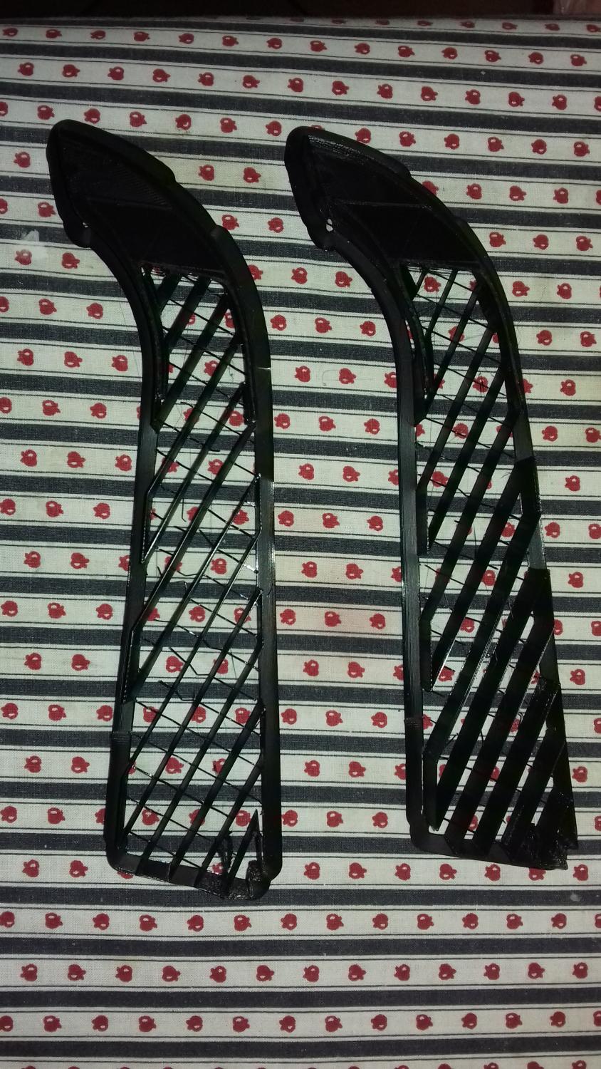

gregorio56sm Inviato 17 Giugno 2020 Autore Inviato 17 Giugno 2020 Lasciamo perdere il trascinamento del filo che adesso è a posto. Lanciato 2 volte stessa stampa e per due volte si è bloccata allo stesso punto con mintemp-bed allego foto Adesso provato a lanciare la stampa del pezzo che andrebbe attaccato sul pezzo che si è bloccato. Voglio vedere cosa succede Anche perché la stampa di ieri notte è finita bene Cita
