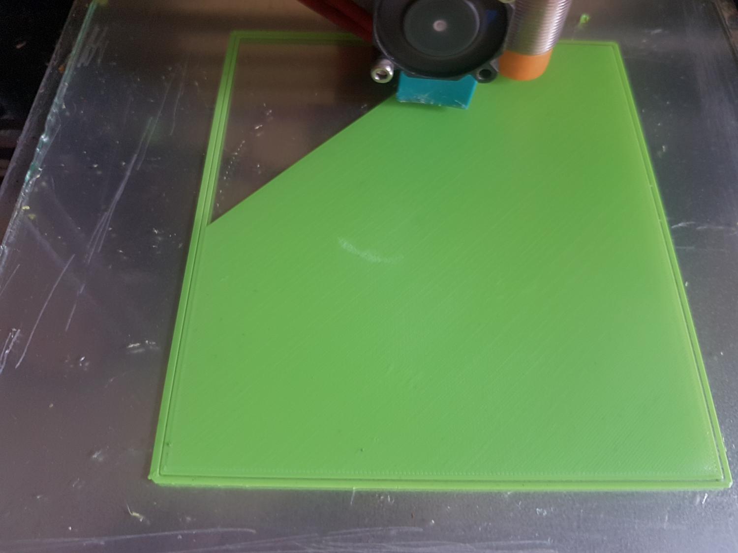

Attivi il babystepping in marlin, quando parti a stampare, tieni premuto la manopola e ti appare la possibilità di aumentare/diminuire l'offset di Z in tempo reale. Io di solito aggiusto di piu o meno 0.05mm ed ottengo primi layer perfetti.
Attento, la modifica del offest in tempo reale non va a modificare il dato in memoria. Per cui devi fare la correzione ad ogni avvio, se necessario.

se serve faccio così anche io, da quando ho scoperto ed attivato il babystepping, prima abbassavo od alzavo il piatto a stampa in corso 😄
Questo è il 1 layer, non posso assolutamente lamentarmi, si nota chiaramente anche lo spessore non uniforme dato dalla lacca e ovviamente anche il cretto nel vetro,😅 se sul vetro avevo dato una passata solo di lacca, sarebbe venuto ancora più liscio.
