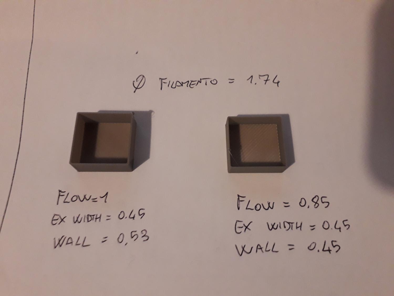

MAL1190 Inviato 16 Giugno 2020 Condividi Inviato 16 Giugno 2020 Ciao a tutti, Avrei bisogno della vostra esperienza per risolvere questo problema.. mi si staccano i layer perimetrali!! Solo quelli, l interno è perfetto e solido!! Non tutti e non sempre ma spesso almeno in un lato... si sfaldano in verticale,quindi l'adesione tra i layer in verticale è ottima,ma quella in orizzontale inesistente.. Così d'istinto mi viene da pensare di fare un thin wall test, magari ho un flusso un po scarso? Oppure abbassare di qualche decimo il nozzle in modo che schiacci un po' di più il materiale depositato e si uniscano i perimetri... Stampo con una Ender 3 pro,materiale PLA WARHORSE 210 nozzle 45 piatto Nello slicer ho impostato 3 layer di perimetro Allego qualche foto per chiarezza!! Grazie a tutti!! Cita Link al commento Condividi su altri siti Altre opzioni di condivisione...

MAL1190 Inviato 17 Giugno 2020 Autore Condividi Inviato 17 Giugno 2020 @marcottt nello slicer ( uso KISSLICER ) non ho modificato nulla, ma per scrupolo controllo. ho fatto il thin wall test ma, adesso lo spessore del "wall" è corretto ma perde in perfezione il primo layer stampo con nozzle da 0.4 CUBO GRANDE stampato prima del test con i seguenti valori: - extrusion width 0.45 e flow tweak 0,75 ( volori ricavati dal precedente test con vecchia bobina stesso materiale e marca ) primo layer perfetto e solido ma spessore wall di 0.54 ( anzichè 0.45 teorico ) CUBO PICCOLO stampato dopo il test con i seguenti valori ricavati: - extrusion width 0.45 e flow tweak 0,85 primo layer che aderisce bene ma si sfibra ( tipo tante corde ) ma spessore wall di 0.45 quasi perfetto a questo punto dove sbatto la testa? forse dovrei rifare anche il test degli stepp/mm di E e una volta sistemati quelli un altro thin wall? Cita Link al commento Condividi su altri siti Altre opzioni di condivisione...

MAL1190 Inviato 18 Giugno 2020 Autore Condividi Inviato 18 Giugno 2020 AGGIORNAMENTI ho controllato step/mm di E, 100 da comando ne estrude 102,3 ( onestamente lo lascerò così non credo influisca così tanto ) dopo aver controllato gli step/mm ho fatto il thin wall test Diametro filamento 1.74 flow =1 ; extrusion width = 0.45 risultato wall = 0.53 ma buon primo layer ( la base per intenderci ) fatto i calcoli rifaccio il test flow (calcolato ) = 0.85 ; extrusion width = 0.45 risultato wall = 0.45 ma primo layer ( base ) poco solida e a "corde" conclusioni?? a voi guru del 3D... io la butto li, magari è una cag..ta ma se avessi il nozzle consumato? la punta... spiegherebbe perchè se abbasso il flow mi viene un primo layer più debole ( meno materiale quindi viene "schiacciato" meno dal nozzle ) e per lo stesso motivo tutti quei buchi super regolari nelle stampe... Cita Link al commento Condividi su altri siti Altre opzioni di condivisione...
