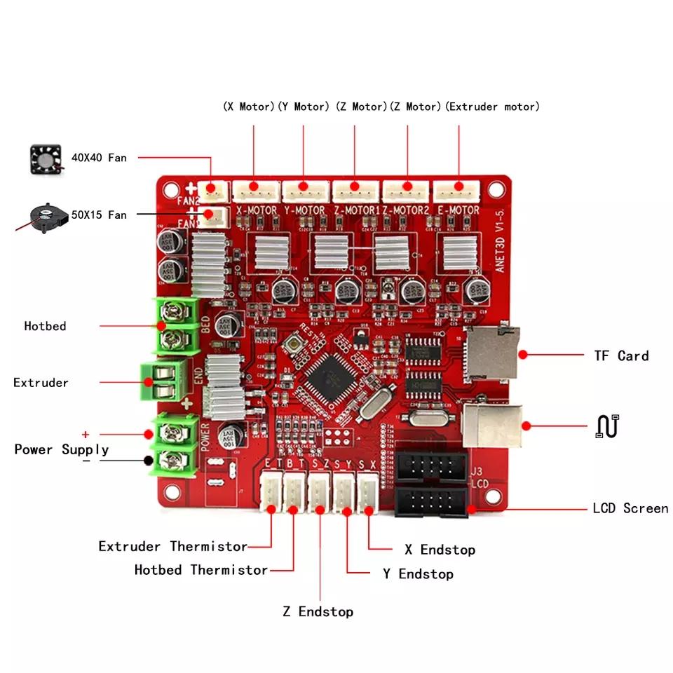

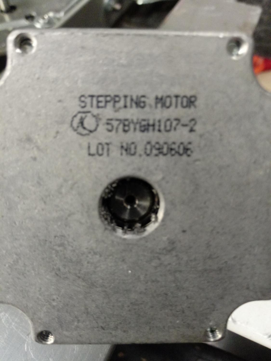

Marianopinto Inviato 17 Giugno 2020 Inviato 17 Giugno 2020 Buongiorno a tutti . sono nuovo del forum, e avrei bisogno di delucitazioni su anet a6. Vorrei sostituire i motori con 57BYGH107-2 logicamente sostituendo il telaio .e utilizzando la scheda madre ...alimentatore 300w di un case.il nuovo telaio che ho intenzione di costruire in alluminio avra' piatto di stampa cm 40 per 36cm altezza 40. Ho in casa 5 motori passo passo della serie che ho descritto sopra. Unico dubbio che mi sorge la scheda madre gestira' Questo tipo di motore?Grazie Mariano Cita
Killrob Inviato 17 Giugno 2020 Inviato 17 Giugno 2020 Non è la scheda che gestisce i motori, sono i drivers, cerca dei drivers adatti per quei motori 1 Cita
invernomuto Inviato 17 Giugno 2020 Inviato 17 Giugno 2020 Non riesco a capire le caratteristiche tecniche dei motori, tipo corrente di funzionamento o altro. In generale il mio consiglio è cambiare pure la scheda con dei driver "evoluti" visto che stai di fatto cambiando tutta la stampante. 2 Cita

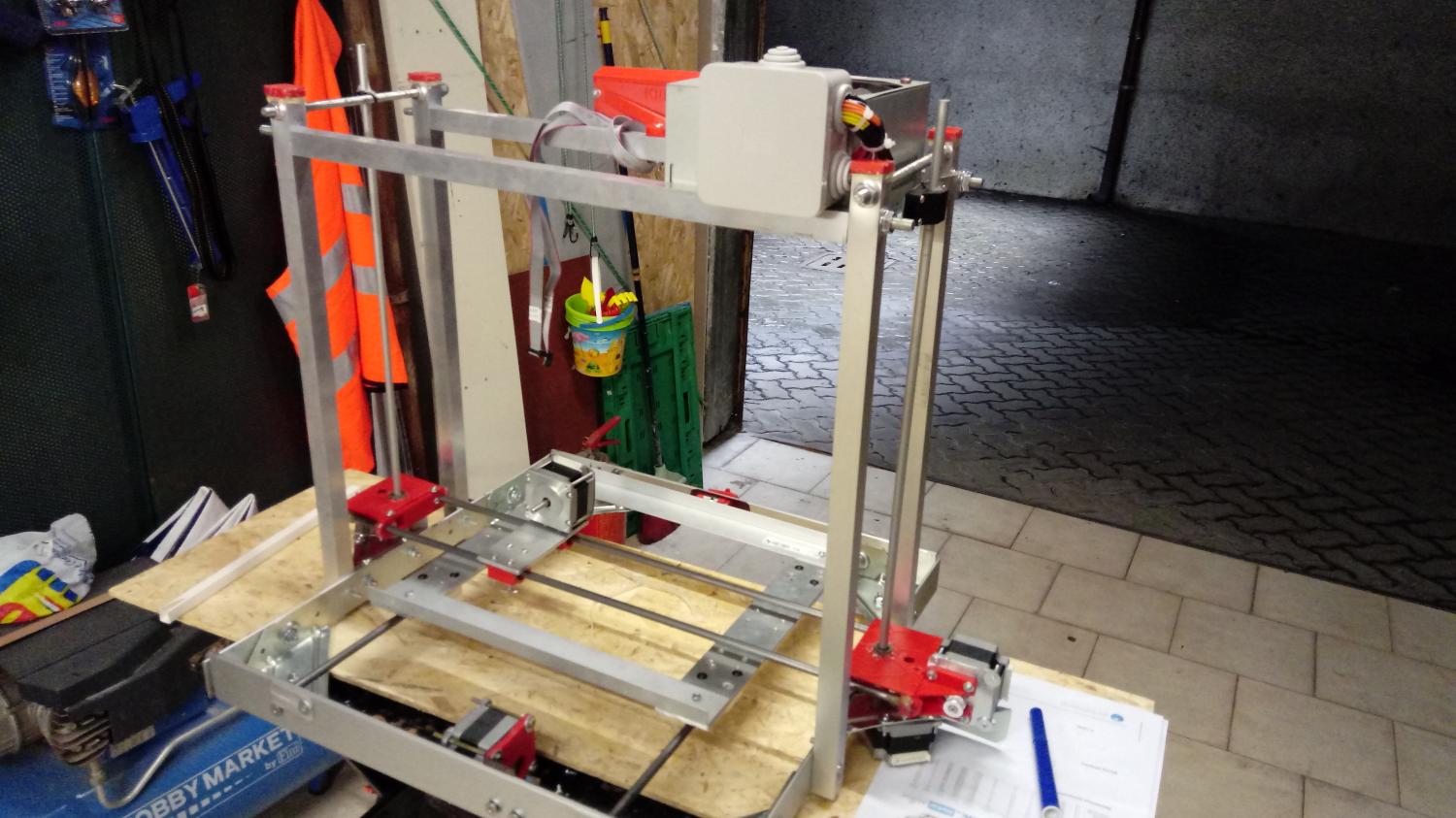

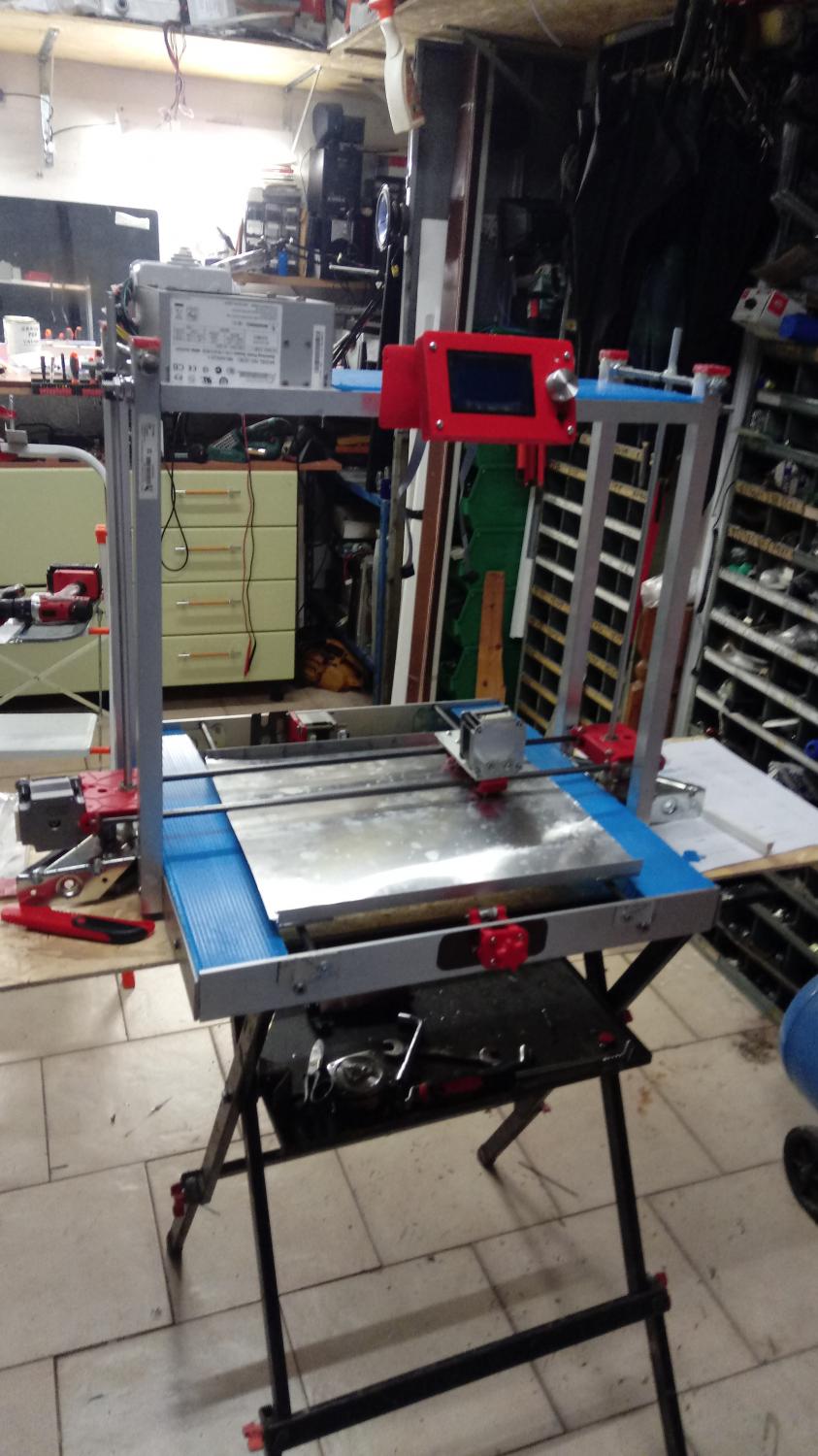

Marianopinto Inviato 17 Giugno 2020 Autore Inviato 17 Giugno 2020 ragazzi grazie per interessamento ...in pratica ...la situazione e': ho 1 stampante anet a6 ..con mille modifiche , ma funziona egregiamente. Mi sono messo in gioco costruendo un prototipo di mio progetto. Purtroppo adesso mi sono fermato per mancanza di viti trapezzoidale e scheda madre. Domanda? E se' la farei funzionare con arduino?. Grazie Mariano Cita
Marianopinto Inviato 17 Giugno 2020 Autore Inviato 17 Giugno 2020 La scheda in questione. Piu' i motori che vorrei montare. Cita
Basilietto Inviato 17 Giugno 2020 Inviato 17 Giugno 2020 5 ore fa, Marianopinto dice: La scheda in questione. Piu' i motori che vorrei montare. Buttala quella scheda, io l'ho fatta in mille pezzi 😂😂😂, ti darà solo rogne, ha una capacità di memoria molto limitata ed appena decommenti qualcosina in più su marlin non te lo carica più rendendoti parente con tutti i santi che stanno in paradiso 😂😂😂 1 Cita
Marianopinto Inviato 17 Giugno 2020 Autore Inviato 17 Giugno 2020 Cosa consigli? Comprare un kit stampante 3d arduino? Grazie Mariano Cita
Basilietto Inviato 17 Giugno 2020 Inviato 17 Giugno 2020 7 minuti fa, Marianopinto dice: Cosa consigli? Comprare un kit stampante 3d arduino? Grazie Mariano Come scheda ho preso la skr v1.4 con driver tmc2209, ne ho acquistato giusto un'altra il mese scorso su aliexpress e con 5 driver l'ho pagata 42 euro (se non ricordo male) 1 Cita
