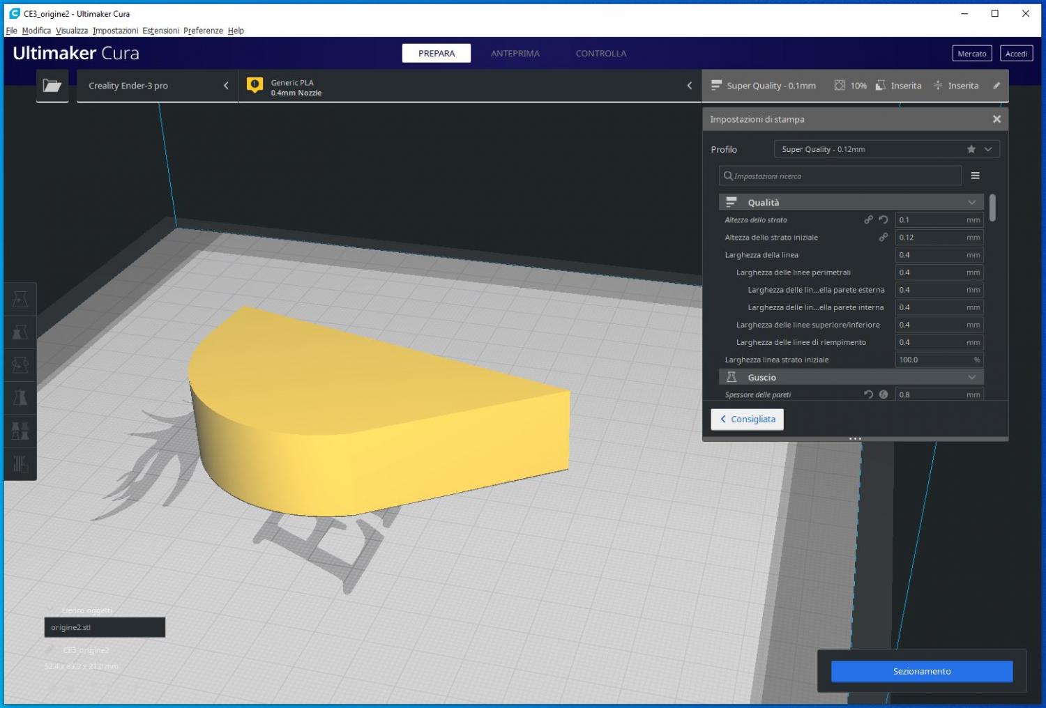

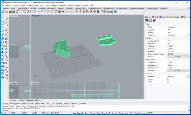

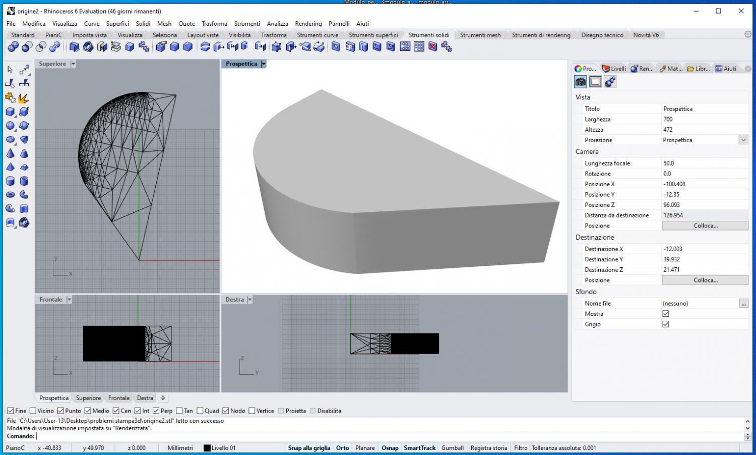

comunque il problema di esportazione sembra essere causato dalla posizione del modello! Era stato costruito velocemente da un dwg molto lontano dall'origine e semplicemente spostandolo in esso l'esportazione funziona..
