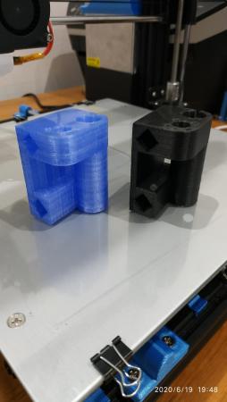

Eddy72 Inviato 19 Giugno 2020 Autore Inviato 19 Giugno 2020 Ma dunque se io prendessi 2 barre t8 da 2 principi con le proprie chiocciole Oltre a dover sistemare gli step/mm Guadagnerei in precisione su Z, cosa cambierebbe? O su questi tipo di stampanti non cambierebbe niente? Grazie Ciaooo Cita
Basilietto Inviato 19 Giugno 2020 Inviato 19 Giugno 2020 Il 19/06/2020 at 10:48, Eddy72 ha scritto: Ma dunque se io prendessi 2 barre t8 da 2 principi con le proprie chiocciole Oltre a dover sistemare gli step/mm Guadagnerei in precisione su Z O su questi tipo di stampanti non cambierebbe niente? Grazie Ciaooo Expand Se è come penso io, ossia hai gli step a 2450 o giù di lì, ne avrai solo benefici perchè l'albero motore dovrà fare più giri per raggiungere quell'altezza con una maggiore precisione.... o ho detto una cazzata? 😂😂 Cita
Eddy72 Inviato 19 Giugno 2020 Autore Inviato 19 Giugno 2020 Il 19/06/2020 at 10:51, Basilietto ha scritto: Se è come penso io, ossia hai gli step a 2450 o giù di lì, ne avrai solo benefici perchè l'albero motore dovrà fare più giri per raggiungere quell'altezza con una maggiore precisione.... o ho detto una cazzata? 😂😂 Expand Il ragionamento dovrebbe essere quello Ma c'è veramente un guadagno in precisione? O il guadagno ci sarebbe solo su assi che fanno piu movimenti durante la stampa come X o Y e non su Z? Cita
Basilietto Inviato 19 Giugno 2020 Inviato 19 Giugno 2020 Il 19/06/2020 at 10:55, Eddy72 ha scritto: Il ragionamento dovrebbe essere quello Ma c'è veramente un guadagno in precisione? O il guadagno ci sarebbe solo su assi che fanno piu movimenti durante la stampa come X o Y e non su Z? Expand Secondo me le stampe migliori, a parte l'avere un buon estrusore, è la movimentazione di Z, più questa sarà precisa migliori saranno le stampe 1 1 Cita
Eddy72 Inviato 19 Giugno 2020 Autore Inviato 19 Giugno 2020 nessun'altro sa dirmi se ci guadagno in precisione o non guadagno niente?? o peggioro la situazione? Ciaoo Cita
Whitedavil Inviato 19 Giugno 2020 Inviato 19 Giugno 2020 Non ci guodagni nulla, tanto che di alzi di 0.1 o 0.11 a conti fatti nulla cambia. Non ci si guodagna in precisione ma in risoluzione che non le nostre stampanti, in questo caso, è superflua. È come costruire una parete di 10mt con la carta millimetrata... 1 Cita
