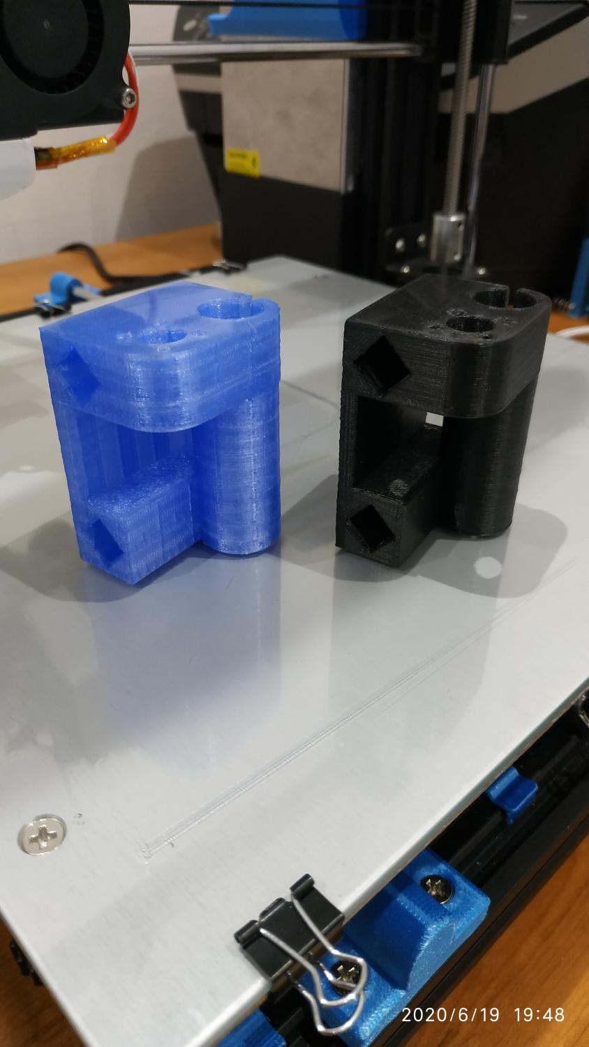

Eddy72 Inviato 19 Giugno 2020 Autore Inviato 19 Giugno 2020 400 di stepp/mm il fatto è che sto stampando i nuovi supporti dell'asse X con le barre quadre 10x10 al posto delle barre tonde da 8mm e siccome non volevo levare le chiocciole originali dai supporti originali ho pensato di prenderne altre 2, da tenere di scorta nel caso e qui mi ho scoperto che ci sono diversi PRINCIPI, cosa che non conoscevo. a sto punto ho pensato, siccome le mie barre T8 sono da 460mm di lunghezza e volevo aggiungere delle puleggie in alto per tenere sincronizzato Z, prendo delle barre T8 nuove da 500mm gia comprensive di chiocciole ma quelle che trovo o su amazon o su banggood spesso non ti dicono da quanti principi sono, dicono solo T8 2mm di passo come sono quelle che hai sbagliato? serve avere la chiocciola con la molla? dovrei ristampare i supporti X se prendo quelli con la molla Fammi sapere Ciaoo Cita
Basilietto Inviato 19 Giugno 2020 Inviato 19 Giugno 2020 4 minuti fa, Eddy72 dice: 400 di stepp/mm il fatto è che sto stampando i nuovi supporti dell'asse X con le barre quadre 10x10 al posto delle barre tonde da 8mm e siccome non volevo levare le chiocciole originali dai supporti originali ho pensato di prenderne altre 2, da tenere di scorta nel caso e qui mi ho scoperto che ci sono diversi PRINCIPI, cosa che nono conoscevo. a sto punto ho pensato, siccome le mie barre T8 sono da 460mm di lunghezza e volevo aggiungere delle puleggie in alto per tenere sincronizzato Z, prendo delle barre T8 nuove da 500mm gia comprensive di chiocciole ma quelle che trovo o su amazon o su banggood spesso non ti dicono da quanti principi sono, dicono solo T8 2mm di passo come sono quelle che hai sbagliato? serve avere la chiocciola con la molla? dovrei ristampare i supporti X se prendo quelli con la molla Fammi sapere Ciaoo E' un casino capire quali siano i principi delle barre che ti vendono, di solito li mettono in mm, le chiocciole con le molle (ma ti dico subito che quelle che ho sbagliato non vanno bene neanche per te, anch'io ho 400 step) servono a ridurre il gioco che ha la vite all'interno della chiocciola con una maggiore precisione di Z. Per i supporti devi allargare il foro di alloggiamento della chiocciola (se non ricordo male 12 + tolleranza) perchè deve ospitare anche la molla Che supporti stai stampando? fammi vedere il destro Cita
Eddy72 Inviato 19 Giugno 2020 Autore Inviato 19 Giugno 2020 fatto 2 prove, pla nero e pet blu trasparente Ciaoo Cita
Basilietto Inviato 19 Giugno 2020 Inviato 19 Giugno 2020 3 minuti fa, Eddy72 dice: fatto 2 prove, pla nero e pet blu trasparente Ciaoo Il mio è diverso, ti consiglio di fare i fori quadri passanti e magari spessorare la parte sinistra del pezzo in modo da poterci mettere due grani per fissare i quadri in alluminio, puoi passarmi gli stl sia del destro che del sinistro ma gli originali con i fori tondi? 1 Cita
Eddy72 Inviato 19 Giugno 2020 Autore Inviato 19 Giugno 2020 sul destro i fori quadri sono passanti io sono partito da questi https://www.thingiverse.com/thing:4040147 https://www.thingiverse.com/thing:4034169 Ciaoo 1 1 Cita
