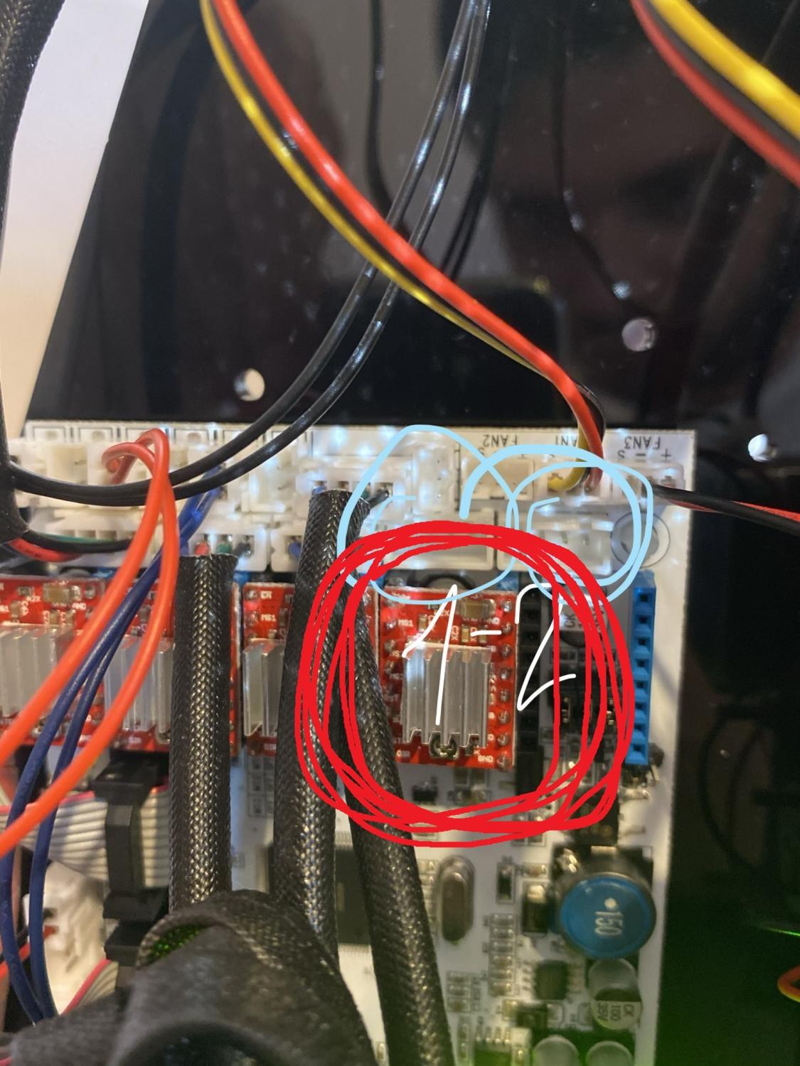

Grazie per la risposta ho provato ora e facendo dei test il motore funziona, invertendo i cavi dei motori ho capito che non funziona nessuna delle due porte che danno corrente all’estrusore... non so come fare, spero di poter risolvere o che sia sia una sciocchezza a livello di software da poter sistemare O che ho sbagliato io. Allego la foto per comprendere meglio.
consigli?

la seconda porta non ha nemmeno il driver e quindi è perfettamente inutile che la usi.
puoi provare a prendere il driver di uno degli altri assi (X o Y o Z) e  metterlo al posto di quello di E per verificare se è il driver difettoso o la scheda (ed io spero per te di no)

Ho provato a muovere il motore dell’estrusore Con la porta dell’asse X e funziona, ho provato viceversa e l’asse x non va. Non so che altri test fare, non ho re installato i driver, perché vedevo che in un altro manuale spiegava come caricare i driver da usb tramite pc, è un operazione necessaria? Perché tutto il resto funziona, ci provo, ma non so se possa centrare.
Mi scuso perché non sono esperto ma non ho capito quello che mi hai suggerito di fare tu, se parlo di driver è un operazione software giusto? Non fisica.

no aspetta io sto parlando dei driver fisici, quello che ho cerchiato in rosso molte volte è il driver fisico del motore dell'estrusore, delicatamente lo puoi togliere, e stai sempre attento al verso, e sostituirlo con uno di un'altro asse

Grazie per il suggerimento, ho provato a invertire i driver e non funziona mai la voce e, invece se sposto driver e su x funziona!!
è per forza la scheda bruciata? Non può essere disattivata quella porta via software o per qualche motivo non so. Mi viene da piangere, la ho da 2 giorni

quindi se sposti il driver fisico dell'estrusore su X il motore di X si muove, mentre con il diver fisico di X messo su E il motore dell'estrusore non si muove, ho capito bene?
Poi aspetta nel primo post hai detto che il motore dell'estrusore gira, la prova per far girare il motore dell'estrusore la stai facendo con il nozzle almeno a 200°? perché ci sono blocchi di sicurezza che non fanno girare il motore dell'estrusore a freddo.

Esattamente come hai scritto.
Altra cosa che non sapevo, grazie mille provo subito, i test li ho fatti a freddo, porca miseria, all inizio mi sembrava girasse molto molto piano mente lavorava in stampa, ma a sto punto dubito della mia sanità mentale, ora riprovo a caldo i test, perché motore funziona sicuramente, ho il dubbio soltanto sulle porte, perché i driver funzionano tutti!!

Bingo funziona.... devo provarlo in stampa a sto punto perché se non va è questione di settaggio, si può impostare che gira più veloce e “estrude più materiale??
Funziona miracolooooo, non ho fatto cose strane o altro, ha iniziato ad andare come si deve, grazie mille per tutto!!!!! Sei stato gentilissimo spero un giorno di poterti essere altrettanto utile!!!
