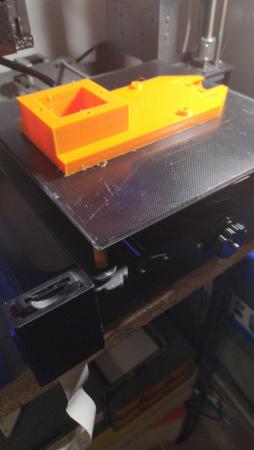

si è staccato col piatto a 75°... oddio non è che mi è rimasto in mano.... ho dovuto forzarlo parecchio... ok ho esagerato con la lacca....
grazie a tutti per il supporto morale ed i consigli 😉
13 minuti fa, Basilietto dice:
Ahahahah, ma perché incollare il vetro, non ha senso... Sarebbe bastato metterlo in frigo e con un soffio si sarebbe staccato. Comunque son contento che hai risolto
perché il vertro della anycubic si incolla al suo piatto di alluminio e quando lo avevo preso questa cosa non l'avevo considerata. I prossimi piatti mai più, saranno fissati solo con le molle.
