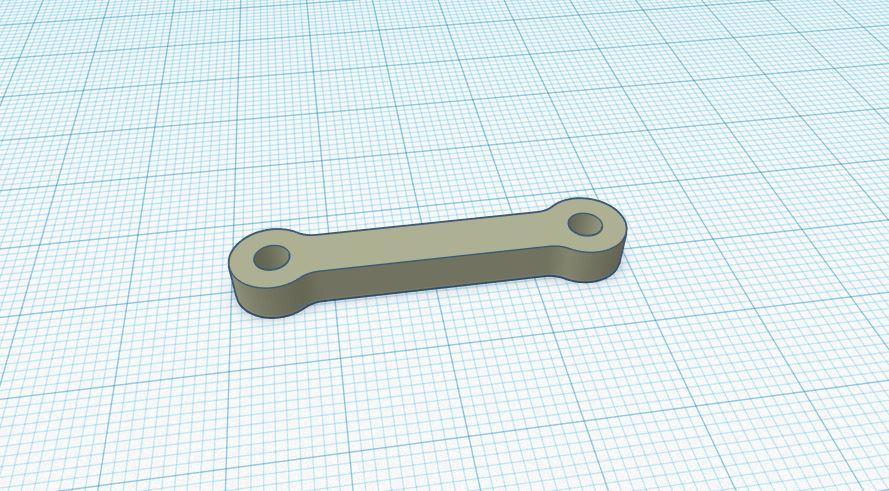

ho acquistato da poco una alfawise u 30 pro e sto realizzando un aprogetto di un braccio meccanico pilotato da arduino
premessa: mi sono avvicinato ora alla stampa 3d  e sono molto ignorante in materia...
le mie prime prove sono dei braccetti che costituiscono la pinza meccanica.
Sto adoperando l'ultima versione di cura per generare i gcod ma variando i parametri di stampa i risultati non mi soddisfano.
Sto adoperando Pla..potete aiutarmi a settare bene per le prossime stampate più complesse?
i parametri che ho utilizzato sono questi:

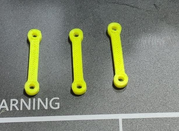

grazie del tuo consiglio..
ma la superfice del pezzo secondo te perchè non è liscia come le pareti laterali?
un altro cosiglio...devo usare sempre la lacca?
per questi 3 pezzi non l'ho usata!!
Un po di lacca (forte) non guasta solo non esagerare altrimenti staccare il pezzo diventa un problema.
per la superficie controlla che il piano sia livellato ad hoc poi se vuoi nella parte sopra del sito trovi GUIDE li puoi guardare la regolazione degli step/mm sopratutto ESTEP per verificare che esca la quantità giusta di filo
E diminuirei anche la velocità di stampa, 60mms sono, almeno per me, esagerati per pezzi piccoli. Può andar bene quando stampi pezzi grandi ma quelli mi son sembrati piccoli. Se vuoi una faccia superiore bella liscia attiva la stiratura su cura.
Poi mi sembra che la larghezza linea sia un pò eccessiva rispetto a quella dell'ugello

e cosa mi consiglieresti per la larghezza della linea?

Se hai nozzle da 0.4 prova a impostarla a 0.4 . La stiratura la trovi su "guscio" "abilita stiratura" devi spuntare la casella per poterla abilitare

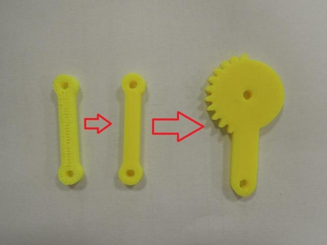

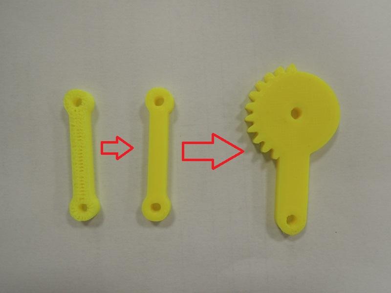

ciao a tutti volevo ringraziarvi per i consigli dati e farvi vedere i risultati dopo i nuovi settaggi..
confido in voi per altre info che mi possono servire sicuramente in futuro!!!
