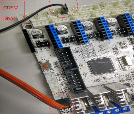

Python Inviato 23 Giugno 2020 Autore Condividi Inviato 23 Giugno 2020 20 ore fa, Basilietto dice: Qui bisogna mettere mani a quel marlin preistorico 1.0.2 oltretutto della geeetech (hanno sempre creato casini). Per l'endstop che si ferma dove vuole lui non so cosa dirti, probabile ci siano conflitti tra quel marlin ed il setting del bltouch sono riuscito a far funzionare il 3d touch... risolto Cita Link al commento Condividi su altri siti Altre opzioni di condivisione...
Basilietto Inviato 24 Giugno 2020 Condividi Inviato 24 Giugno 2020 10 ore fa, Python dice: sono riuscito a far funzionare il 3d touch... risolto Se ci dici come hai risolto... Magari la risoluzione potrebbe servire a chi avrebbe lo stesso tuo problema 1 Cita Link al commento Condividi su altri siti Altre opzioni di condivisione...
Python Inviato 24 Giugno 2020 Autore Condividi Inviato 24 Giugno 2020 8 ore fa, Basilietto dice: Se ci dici come hai risolto... Magari la risoluzione potrebbe servire a chi avrebbe lo stesso tuo problema certo, praticamente ci sono 3 pin appositi per il 3dtouch, prima stavo usando quelli del Zmax (con il terzo saldato) e non rispondeva ai comandi perchè sicuramente andava modificato qualcosa nel firmware riguardante i pin 2 Cita Link al commento Condividi su altri siti Altre opzioni di condivisione...
