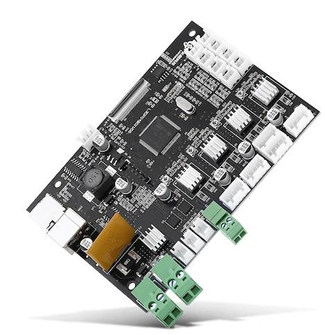

Jacq Inviato 22 Giugno 2020 Inviato 22 Giugno 2020 Salve a tutti, provo a spiegare il mio problema: durante la quarantena ho iniziato a stampare molto, soprattutto mascherine, improvvisamente la stampante ha smesso di funzionare. Da quello che ho capito, il problema era la scheda madre che ho prontamente sostituito ordinandola da Gearbest, produttore per l'appunto di questo marchio. Dopo averla montata ho notato subito un problema di estrusione. A volte mi dava un errore di temperatura, ovvero mi usciva sul display l'icona cold con relativo messaggio di errore e con la temperatura a -10, a volte invece riuscivo a mandare in stampa perchè magicamente l'errore spariva. La stampa risultava con gravi problemi di sottoestrusione che persisteva nonostante i vari tentativi di pulire l'ugello, cambiare filamento ecc.. Decido così di aggiornare il firmware, purtroppò però l'errore cold continua a perseguitarmi. Decido di sostituire di conseguenza termistore e sensore, avendone una scorta da quando mi capitò di sostituirli all'altra stampante (anet a8). L'errore cold sparisce ma se ne presenta un'altro, ovvero quando vado a far riscaldare l'estrusore, la temperatura oltrepassa il limite impostato, continuando a salire senza ritegno. Qualcuno saprebbe indicarmi il problema e la risoluzione di questo increscioso grattacapo? Ringrazio tutti in anticipo 🙏 🙏 🙏 🙏 Cita

Killrob Inviato 22 Giugno 2020 Inviato 22 Giugno 2020 e controlla anche che il tipo di termistore sia lo stesso che hai impostato nel firmware quando l'hai caricato 1 Cita
Jacq Inviato 22 Giugno 2020 Autore Inviato 22 Giugno 2020 1 ora fa, Basilietto dice: Controlla a quanto hai l'impostazione del preriscaldamento Il pre-riscaldamento è impostato a 190 ma lo oltrepassa salendo all'infinito. Stessa cosa se provo a lanciare una stampa, continua a salire senza nessun cenno nel fermarsi. 1 ora fa, Killrob dice: e controlla anche che il tipo di termistore sia lo stesso che hai impostato nel firmware quando l'hai caricato Andando a riprendere la pagina di acquisto, nella descrizione del termistore dice di utilizzare Temp _ Sensor 11 nella configurazione del firmware. Considerando che il firmware è quello originale aggiornato alla versione più recente, come faccio a controllare ed eventualmente modificare questa impostazione? Cita
Killrob Inviato 22 Giugno 2020 Inviato 22 Giugno 2020 nel configuration.h c'è la parte dedicata ai termistori lo trovi li la sezione si chiama " thermal settings" Cita
Jacq Inviato 22 Giugno 2020 Autore Inviato 22 Giugno 2020 20 minuti fa, Killrob dice: nel configuration.h c'è la parte dedicata ai termistori lo trovi li la sezione si chiama " thermal settings" Il problema è che non ho molta dimestichezza in queste cose. Immagino che dovrei fare il tutto con arduino, giusto? esiste una guida che mi guidi in questa operazione? Cita
Killrob Inviato 22 Giugno 2020 Inviato 22 Giugno 2020 non ne ho idea se devi fare con arduino o no, non so nemmeno di che scheda stiamo parlando, se è una 8bit allora si, devi fare con arduino, se è una 32 bit allora ti serve VScode e platfomio Cita
Jacq Inviato 23 Giugno 2020 Autore Inviato 23 Giugno 2020 20 ore fa, Killrob dice: non ne ho idea se devi fare con arduino o no, non so nemmeno di che scheda stiamo parlando, se è una 8bit allora si, devi fare con arduino, se è una 32 bit allora ti serve VScode e platfomio Purtroppo sono informazioni a cui non riesco a risalire, la motherboard è una Longer, la stampante è una Alfawise U20. Allego una foto sperando possa aiutare Cita
Killrob Inviato 23 Giugno 2020 Inviato 23 Giugno 2020 che c'è scritto sopra? nemmeno una sigla? io non riesco a leggere Cita
Jacq Inviato 23 Giugno 2020 Autore Inviato 23 Giugno 2020 1 ora fa, Killrob dice: che c'è scritto sopra? nemmeno una sigla? io non riesco a leggere niente, c'è scritto solo Longer3D Cita
