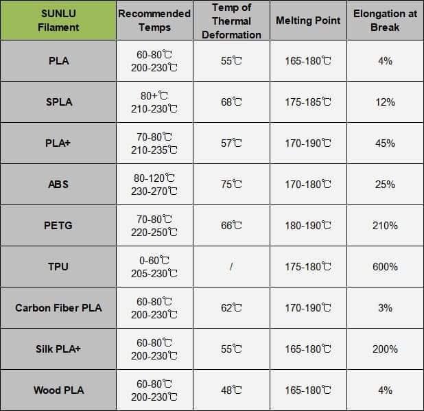

Carlo Macchiavello Inviato 5 Luglio 2020 Inviato 5 Luglio 2020 In un gruppo fb è stato descritto come un pla caricato con percentuale petg per avere una maggior robustezza ma stampabilità del pla, allego una tabella postata sul gruppo come riferimento temperature e rese 1 Cita
Basilietto Inviato 5 Luglio 2020 Inviato 5 Luglio 2020 25 minuti fa, Carlo Macchiavello dice: In un gruppo fb è stato descritto come un pla caricato con percentuale petg per avere una maggior robustezza ma stampabilità del pla, allego una tabella postata sul gruppo come riferimento temperature e rese Si si ho visto dal sito dove l'ho acquistato che addirittura fosse un misto tra pla e abs ma sinceramente dopo averlo provato per svariate ore a qualsiasi temperatura ho buttato la spugna. L'unico sarebbe provarlo con gola allmetal, niente di strano che vada in contrasto con il ptfe, mah... per il momento parcheggiato in attesa che qualcuno lo testi e valuti dove potrebbe essere il problema Cita
