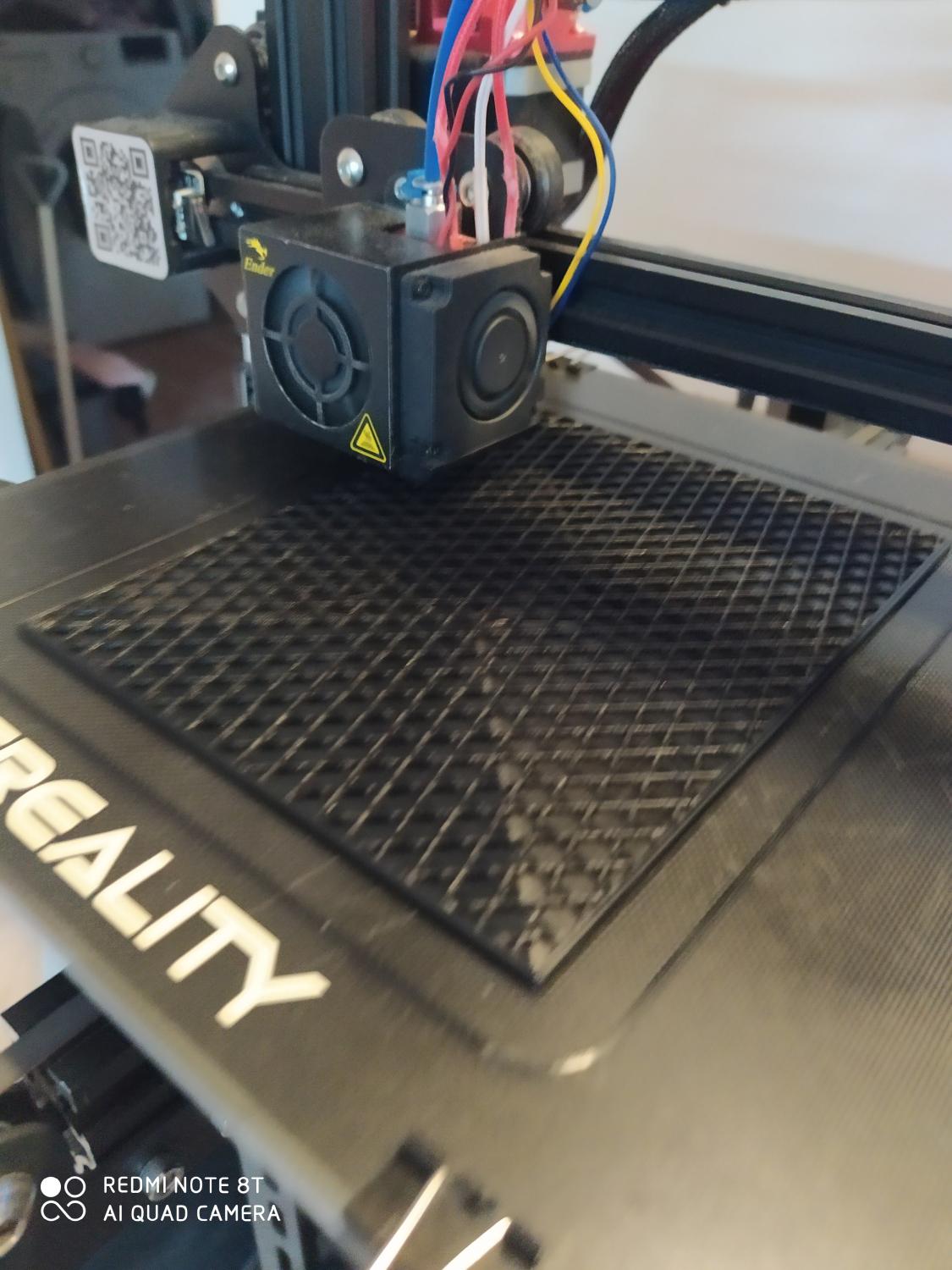

Ho cominciato oggi la prova dello SPLA nero di Sunlu, la torre di temp mi ha indicato tra i 220° ed i 225° di nozzle, sto stampando il primo layer a 225°/80° e dal secondo in poi scenderò a 220°/75°, vi terrò aggiornati.
Come potete vedere ho cominciato il test con una cosa semplice, solo 1 giorno e 3 ore di stampa 😄 ma per il momento, ho deciso di provare anche il riempimento concentrico, si sta comportando alla grande, senza scatti e senza mancate estrusioni. A 225° il nero è molto lucido
34 minuti fa, Killrob dice:
che hotend stai utilizzando?
ho la netta sensazione che sia PETG..... ma lo saprò più avanti quando farà retrazioni, se mi fa fili come un ragno... anche perché per il PETG nero di Sunlu uso le stesse temperature. 🤨

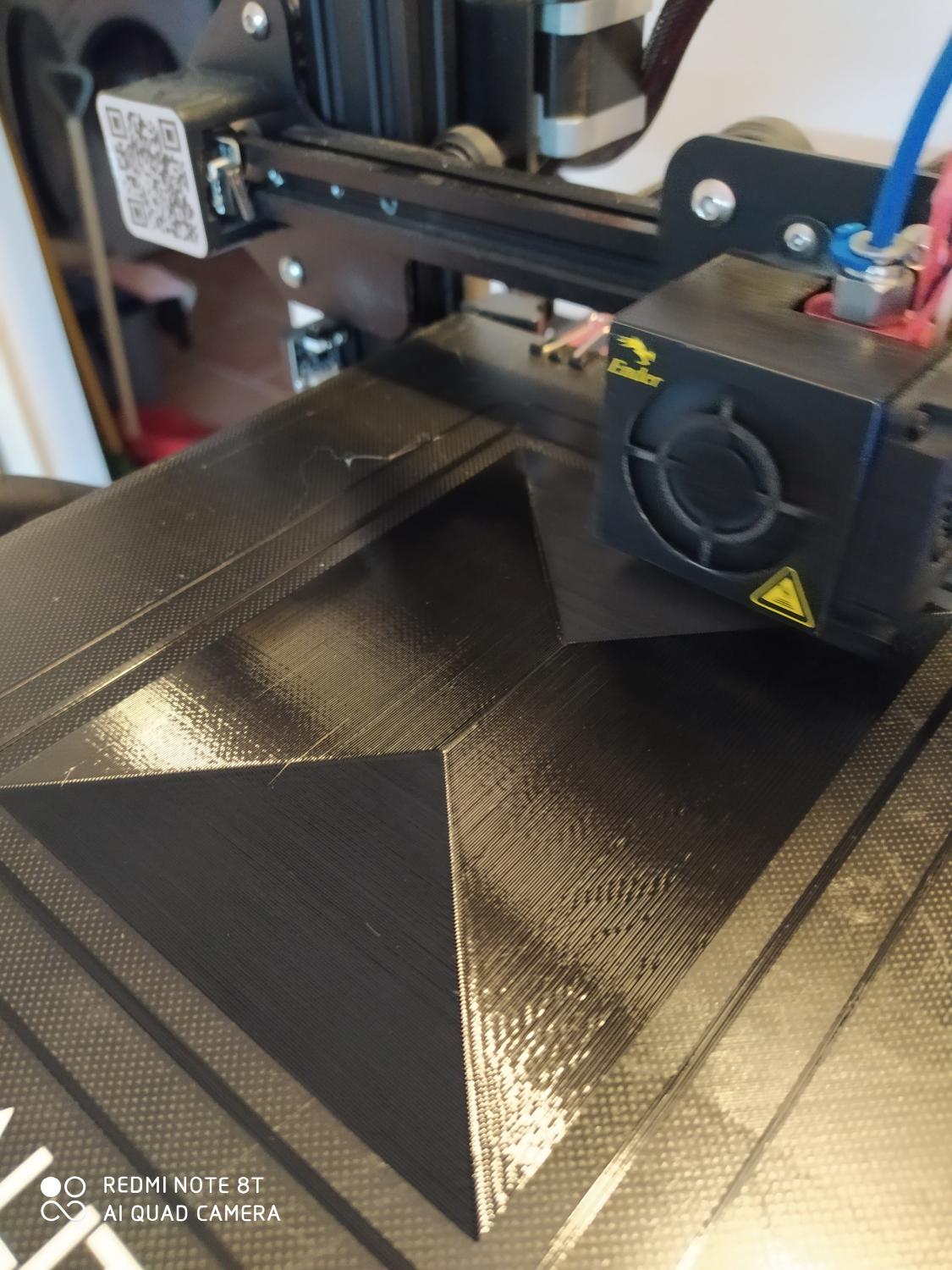

Dopo 2 ore e mezzo di stampa
Ma con le retrazioni tutto ok? Si in effetti si dice che sia un misto tra pla e petg, magari ci hanno mischiato anche abs... chissà quante porcherie per costare così poco.....
