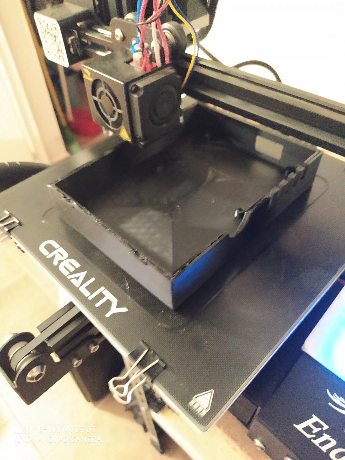

Killrob Inviato 9 Luglio 2020 Condividi Inviato 9 Luglio 2020 Dopo 13 ore di stampa, niente fili sembra proprio PLA. Però mi sembra più resistente, con il piatto a 70 il pla normale si sarebbe accartocciato. 1 Cita Link al commento Condividi su altri siti Altre opzioni di condivisione...
Basilietto Inviato 9 Luglio 2020 Condividi Inviato 9 Luglio 2020 11 ore fa, Killrob dice: Dopo 13 ore di stampa, niente fili sembra proprio PLA. Però mi sembra più resistente, con il piatto a 70 il pla normale si sarebbe accartocciato. cos'è un box per scheda madre? non è troppo chiuso? Cita Link al commento Condividi su altri siti Altre opzioni di condivisione...

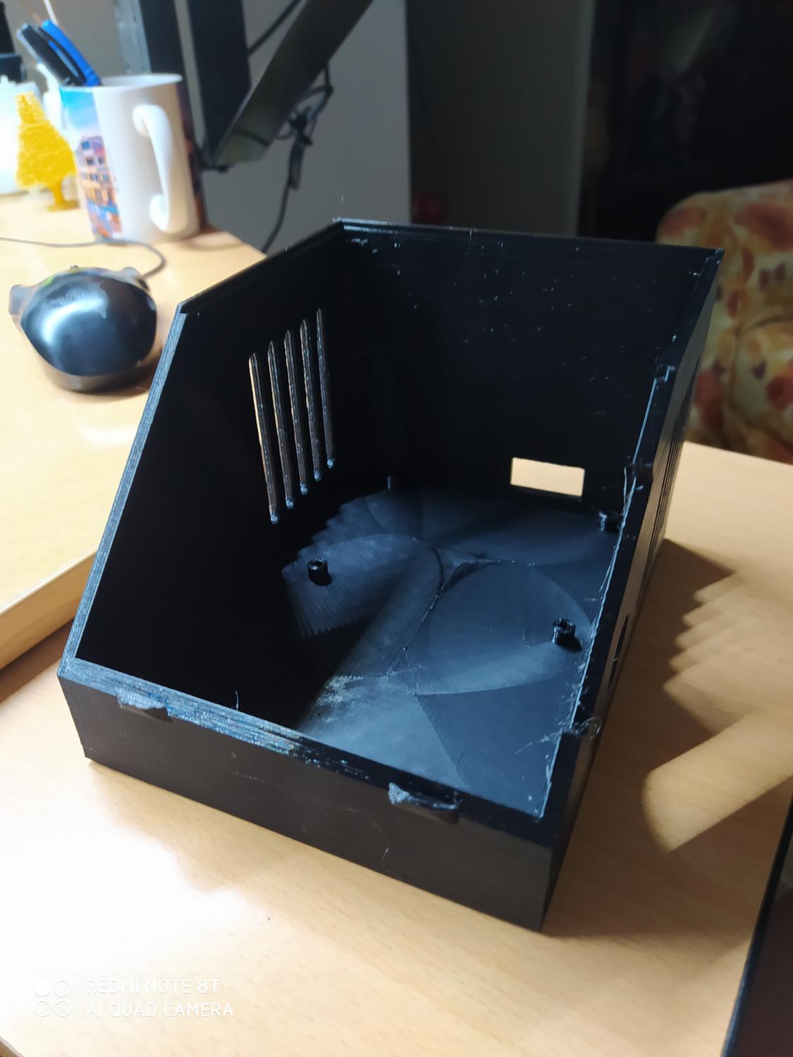

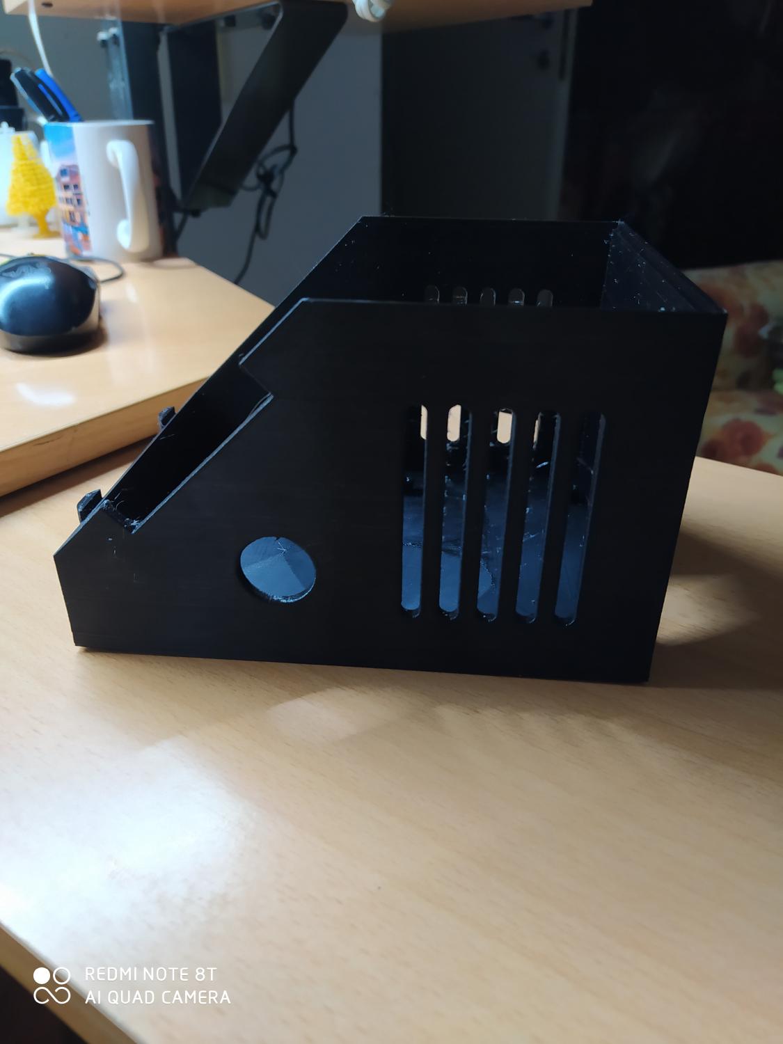

Killrob Inviato 9 Luglio 2020 Condividi Inviato 9 Luglio 2020 2 ore fa, Basilietto dice: cos'è un box per scheda madre? non è troppo chiuso? si è il box per l'elettronica della laser, è al 99% non appena finisce posto la foto Cita Link al commento Condividi su altri siti Altre opzioni di condivisione...

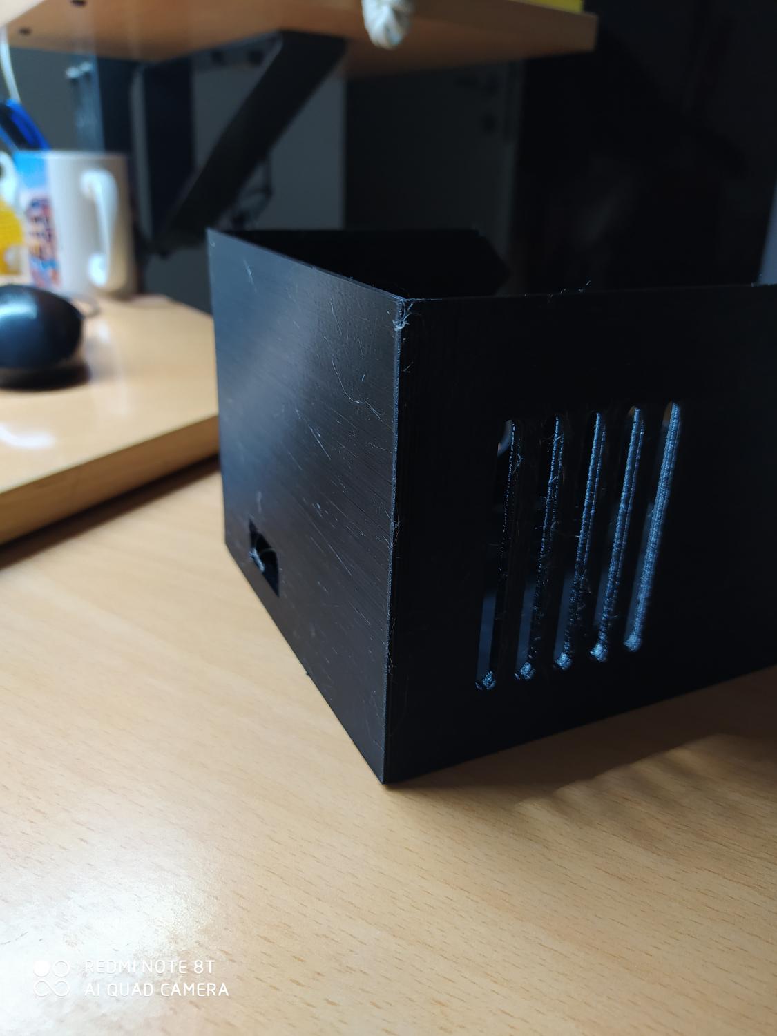

Killrob Inviato 9 Luglio 2020 Condividi Inviato 9 Luglio 2020 Come promesso, dopo 1 giorno 2 ore e 38 min di stampa ecco il risultato, un leggero, 1 o 2mm di sollevamento sugli angoli, praticamente niente fili di ragno, ottima resistenza, bello a vedersi così lucido. 1 Cita Link al commento Condividi su altri siti Altre opzioni di condivisione...
