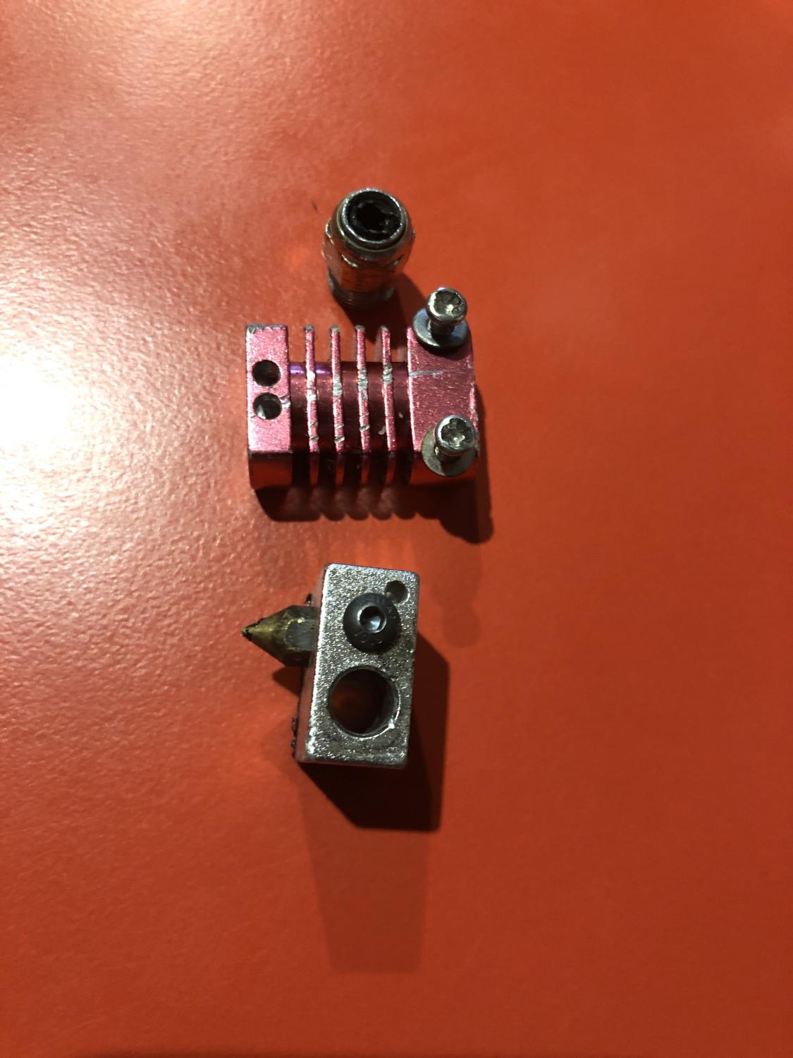

Bryan Inviato 24 Giugno 2020 Inviato 24 Giugno 2020 Ciao ragazzi. Se prima pensavo di essere negato con le stampanti 3D, ora ho la certezza. Sono 2 mesi che compro e faccio il rimborso Amazon perché non riesco a trovare le gole per la mia stampante. Il modello sarebbe bore, ma ci mettono un mese ad arrivare o sono troppo piccole, e quindi compro quelle classiche tutte a spirale per arrangiare ma quelle da 30 mm sono troppo piccole quelle da 50 troppo lunghe. Ho provato anche a comprare quelle da 40mm, ma in realtà sono da 50mm. Io vorrei rimborsare direttamente la stampante (dando per scontato che abbia una garanzia da 1/2 anni), ma alla fine questa ha sensori ovunque e mi piace il display. Sapete come aiutarmi? La mia stampante è la tronxy x5sa ps: non vorrei spendere troppo per le gole, massimo dieci e preferibilmente su Amazon questo è il modello bore (da quello che ho capito) ed era quello montato sulla mia stampante di fabbrica Cita

Bryan Inviato 24 Giugno 2020 Autore Inviato 24 Giugno 2020 2 minuti fa, Killrob dice: mi fai una foto al tuo gruppo hotend? Se ho capito bene 12 minuti fa, hokuro dice: non so aiutarti, ma se prendi pezzi a caso diventerai pazzo. se c'è da aspettare aspetta. Vorrei fare il prima possibile perché mi serve per un progetto personale e ci vuole mooolto tempo per sviluppare solo il prototipo Cita
Killrob Inviato 24 Giugno 2020 Inviato 24 Giugno 2020 è uguale a quello della Ender 3, hai provato a prendere le gole per la Ender 3? Cita

Bryan Inviato 24 Giugno 2020 Autore Inviato 24 Giugno 2020 2 minuti fa, Killrob dice: è uguale a quello della Ender 3, hai provato a prendere le gole per la Ender 3? Se ricordo bene si, ma mi spiego meglio. la Tronxy X5SA ha un sensore di livellamento che si può spostare tramite vite e sia la gola da 30 che da 50 escono fuori dai limiti (per logica quella da 40 sarebbe perfetta). In realtà quella da 30 mm non va fuori, ma non essendo quello il modello, ma quella a “spirale” la devo avvitare. Quindi perde quei pochi mm che erano essenziali e non è neanche stabile. 2 minuti fa, hokuro dice: capisco, ma trattandosi di pezzi cinesi anche comprando il giusto rischi di sbagliare (x loro super superficialità descrittiva) o prendi il pezzo giusto o cambi in toto Il problema è se neanche quello va bene 😓 Cita

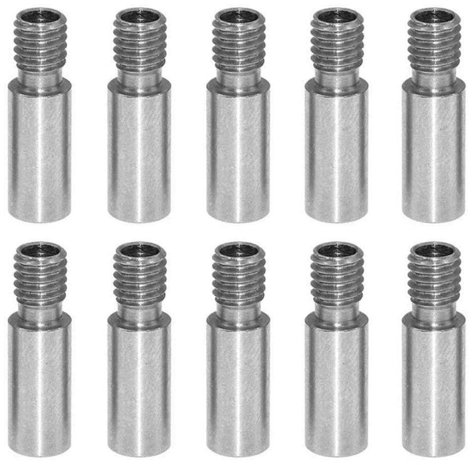

Killrob Inviato 24 Giugno 2020 Inviato 24 Giugno 2020 sarebbero queste? https://www.amazon.it/Aussel-stampante-estrusore-accessori-MakerBot/dp/B01N8OMRJE/ref=sr_1_6?__mk_it_IT=ÅMÅŽÕÑ&dchild=1&keywords=gola%2Bm6&qid=1593021595&sr=8-6&th=1 Cita
