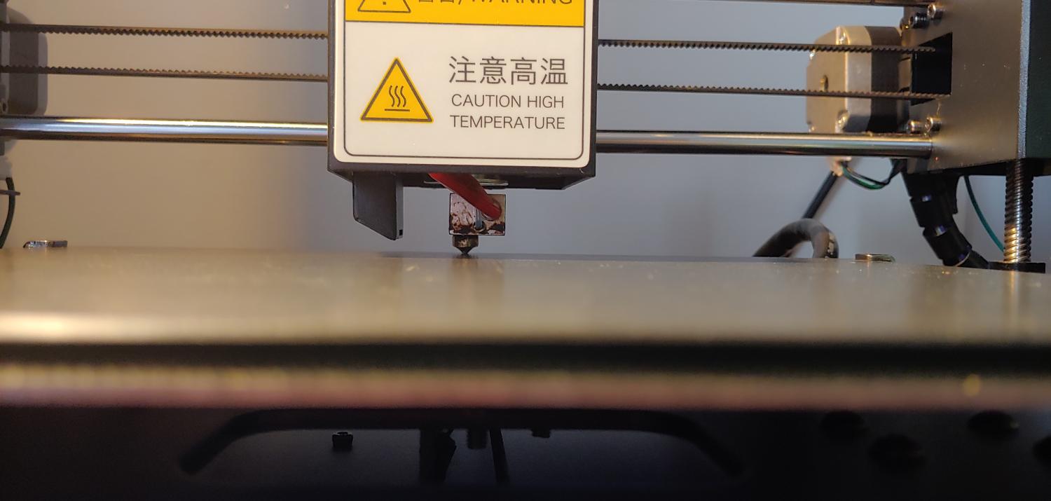

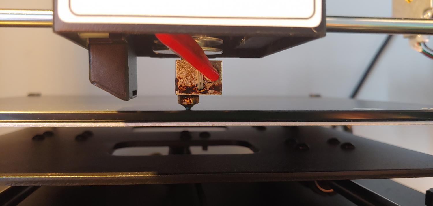

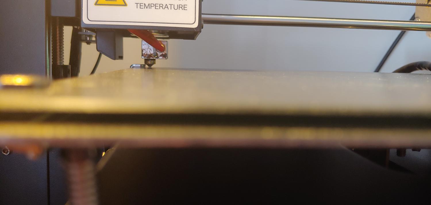

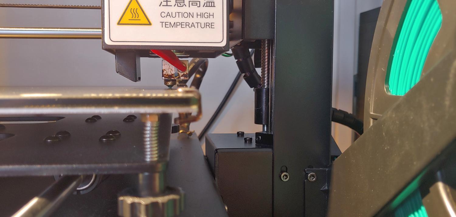

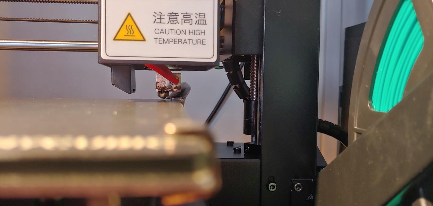

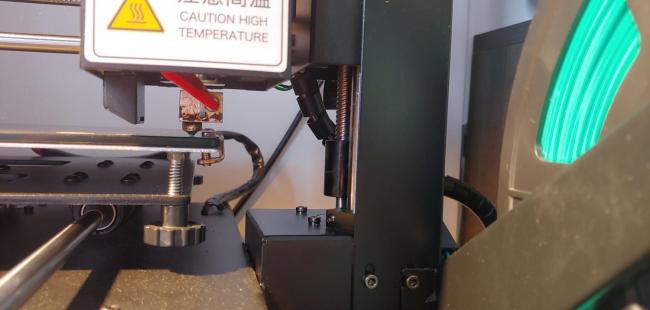

Capitantino Inviato 2 Luglio 2020 Autore Inviato 2 Luglio 2020 Allora ti allego le foto che ho fatto al piatto così mi puoi dire se è li il problema o meno... le ho fatte agli angoli, nelle metà e in centro... Non riesco ad inviare le altre 2 perchè dice che supero i 19 mb... Cita
Killrob Inviato 2 Luglio 2020 Inviato 2 Luglio 2020 Nell'ultima foto si vede che il nozzle è troppo alto. È di vetro il piatto? Se si prova a metterci della lacca forte Cita
