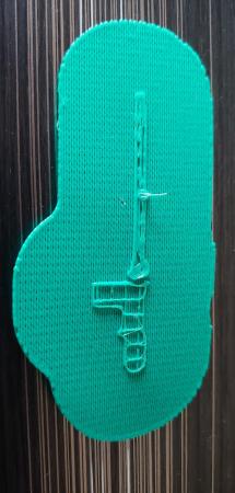

Capitantino Inviato 2 Luglio 2020 Autore Inviato 2 Luglio 2020 Ho capito che questo problema è dovuto al fatto che il primo layer del modello lo stampa staccato dal raft... l'ho notato ora da cura... Cita

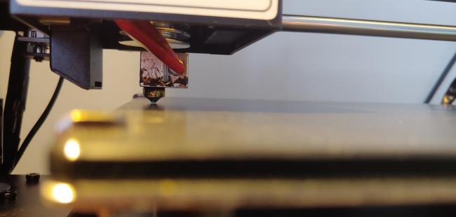

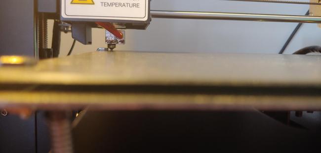

Killrob Inviato 2 Luglio 2020 Inviato 2 Luglio 2020 Si ma dalla foto che hai fatto del pezzo in stampa sei troppo alto. I primi layer in pla te li deve fare così. 1 Cita
Capitantino Inviato 2 Luglio 2020 Autore Inviato 2 Luglio 2020 azz... ok ma per curiosità mi puoi inviare le impostazioni di slicer che hai usato ad esempio nella foto? giusto per farmi un'idea.. perchè ad esempio lo skirt quasi non riesce a farlo uscire prima di un paio di giri di estrusione a vuoto.... si cmq ho livellato meglio il piano abbassando dove dicevi Cita
Killrob Inviato 2 Luglio 2020 Inviato 2 Luglio 2020 In quella stampa nozzle da 0.4 layer da 0.2 e primo layer da 0.3 velocità primo layer 20mms, stasera ti passo un pezzo di gcode da mettere nello start gcode di cura che ti fa 2 righe avanti ed indietro tutto a sinistra del piatto che servono a mandare il nozzle in pressione. Cita
