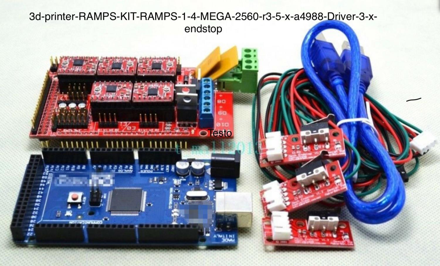

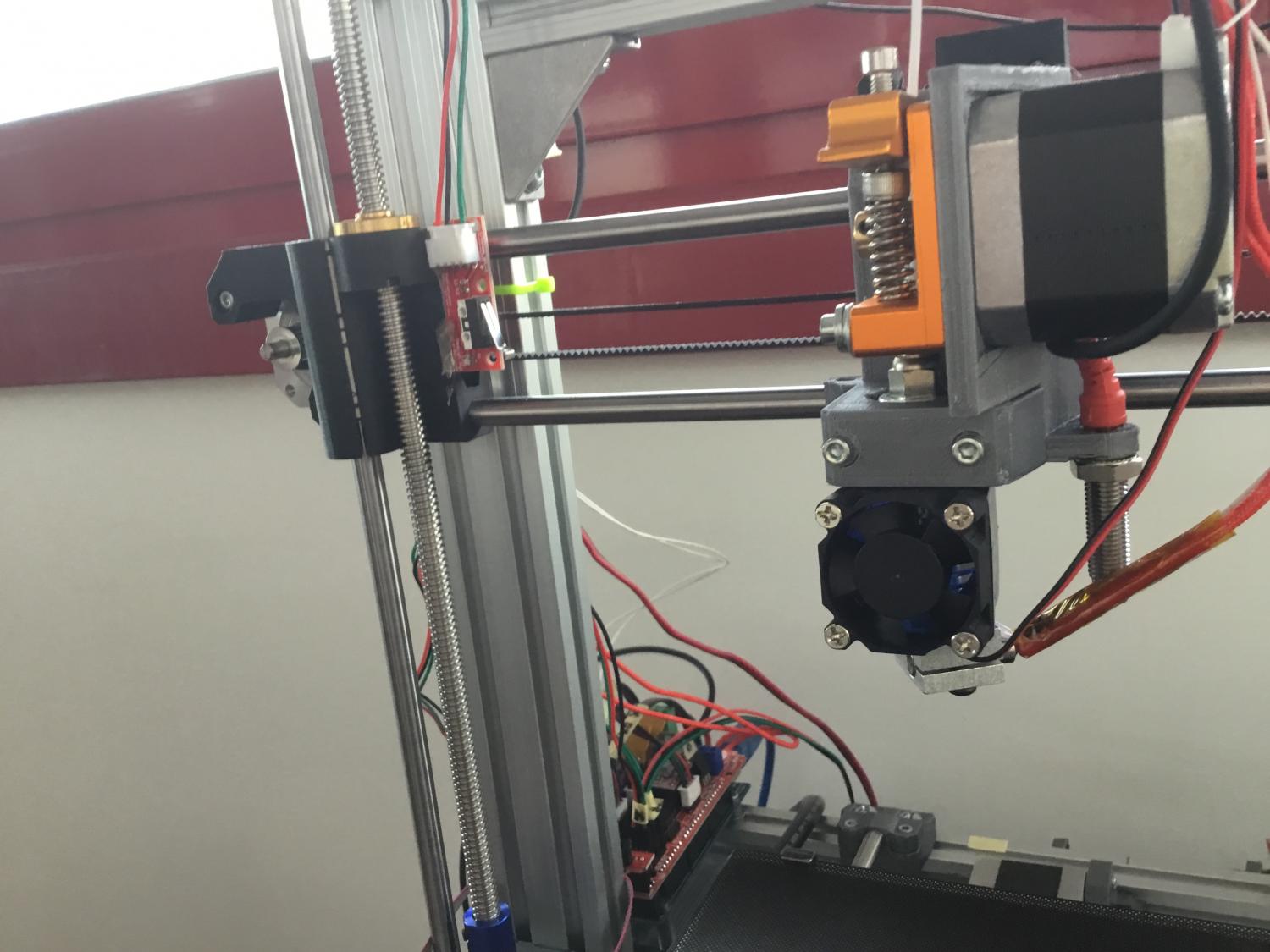

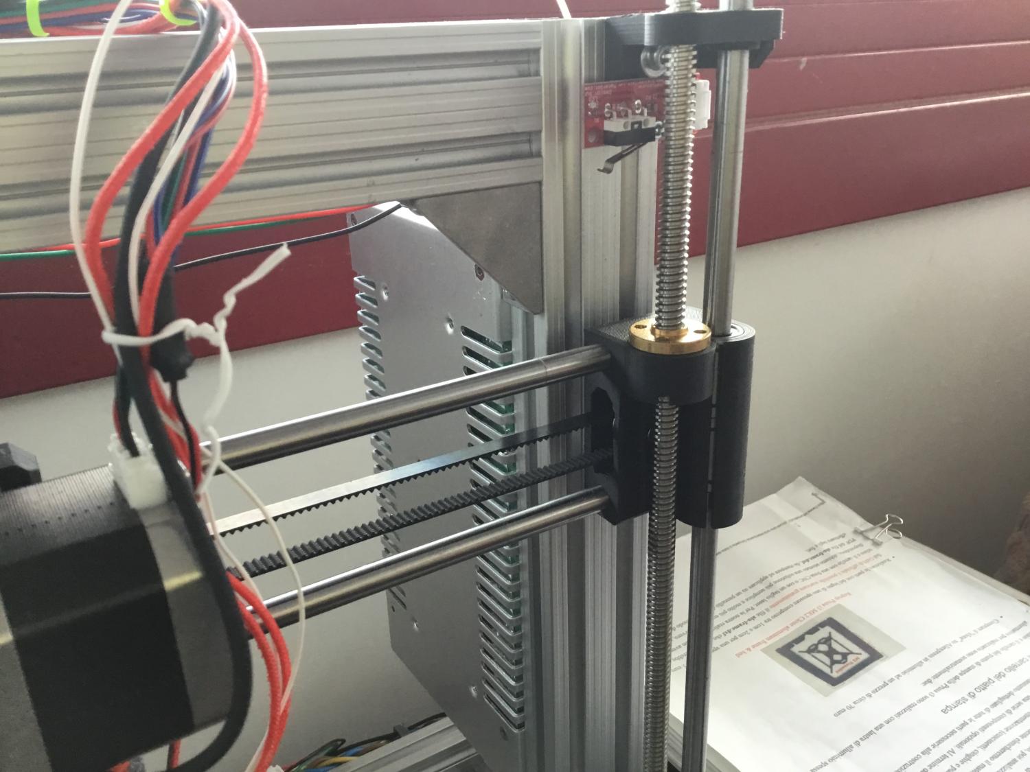

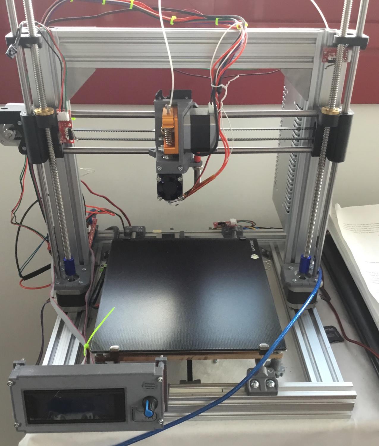

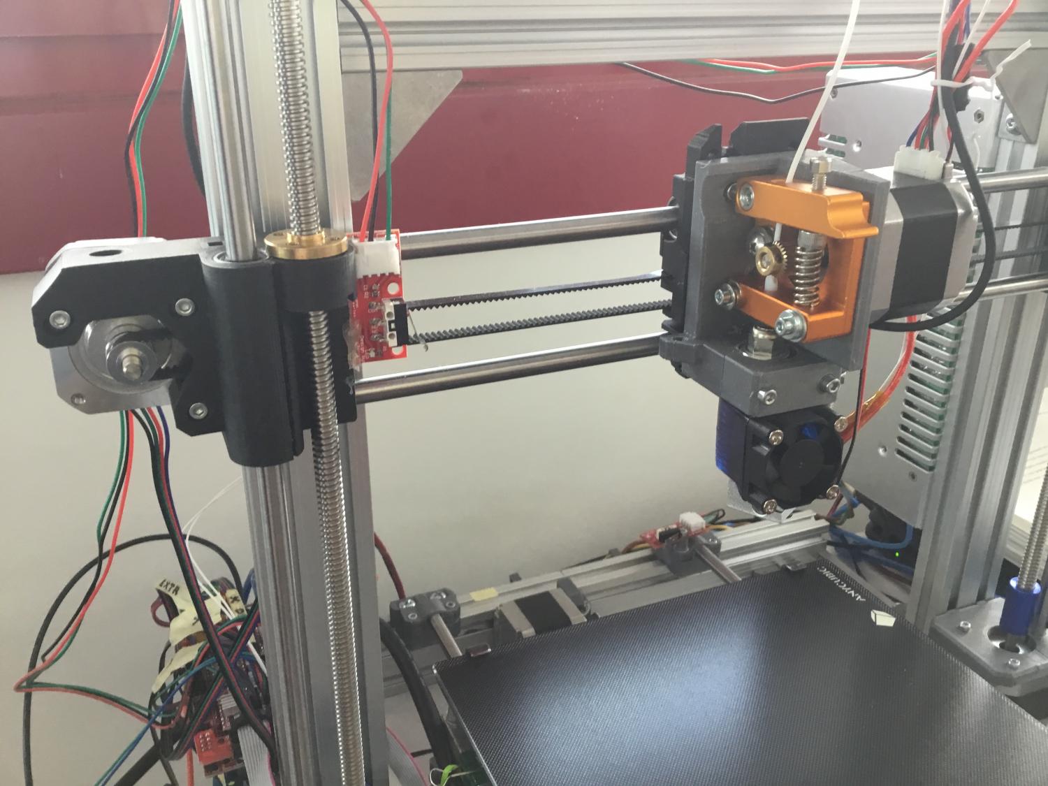

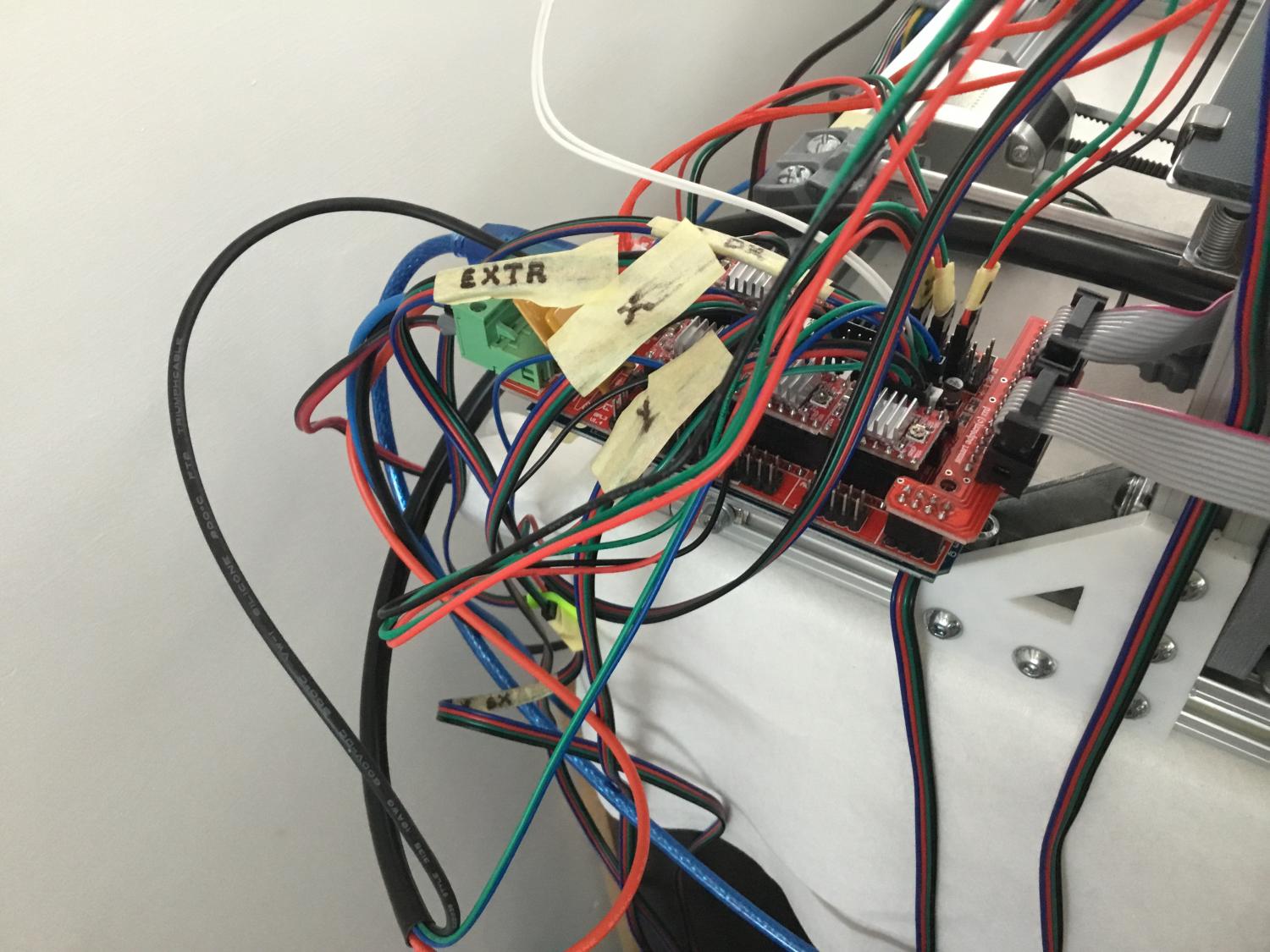

Salve a tutti, allego foto della stampante che ho costruito su progetto prusa con bear frame in alluminio, estrusore  v6, scheda arduino e ramps 1.4, i collegamenti sembrano giust, ma una volta caricato il firmware 1.1.8 marlin, modificato secondo i vari tutorial, la stampante non da cenno di vita, utilizzando Printrun come programma sento un sibillio soltanto quando clicco su home, ma non si muove nulla, sulla stampante ci sono i finecorsa per i tre assi come da foto, ho messo anche il sensore pinda, che non ho collegato poiche per ora ho il piatto in vetro, se riusciste ad indicarmi un firmware che possa funzionare senza modificare nulla sarebbe il massimo.....grazie

che intendi per: non da segni di vita?
se la colleghi al pc e repetier host che succede?
dici che usi printrun quindi la scheda segno di vita lo da'...al pc si connette,viene vista e riconosciuta?
se accendi la stampante il display scrive qualcosa?

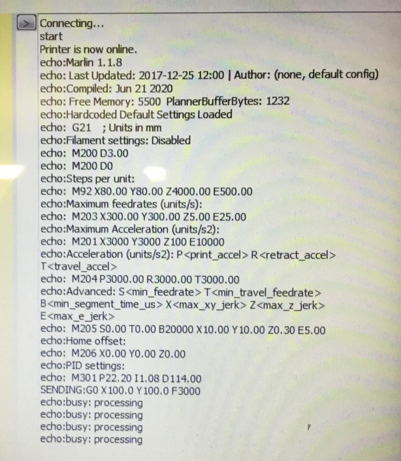

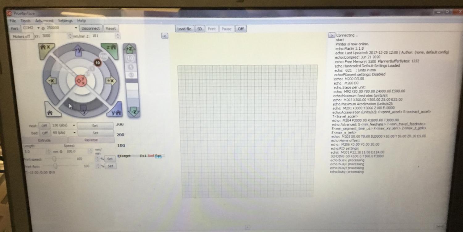

Si certo il problema sono io, diciamo che mi piace costruire, ma a programmare un firmware non sono capace, ho provato a modificarlo ma senza successo, si connette col pc ma se provo a muovere tramite pronterface non succede nulla ecco una foto della schermata, lcd si illumina ma non ci sono scritte, la ventola sull hotend gira.

ridetto questo andiamo al sodo,hai postato l M501 credo da pronteface e ne sono felice ma io voglio sapere che cosa hai impostato nel configuration.h come scheda?come baudrate?come porta com?da cosa sei sicuro che la stampante sia connessa veramente se pur non si muove?
nemmeno da lcd muovi nulla?
cmq bel frame complimenti 😉
Allora domani postero tutte le impostazioni che ho messo su configuration.ch, passo passo, con la speranza che qualcuno trovi l’errore, credo che sia connessa poichè alla prova del blink, la scheda emette luce ad intermittenza.

Oltre ai 2 file, devi specificare per filo e per segno le parti che compongono la stampante. Per esempio: tipo del display, tipo di viti trapezie, tipo di motori, driver ecc. Sennò l'errore non è possibile trovarlo.

Display RepRapDiscount Smart Controller, viti trapezie da 8 mm passo 2 mm, motore nema 17 , 1,5 a , 12 v, 40 N cm,2 fasi, 4 fili, 1,8 gradi, driver a4988. 2846C255-0CDB-491D-A770-19775E796BBE.thumb.jpeg.484b8a85c19ba944844d387a9548d66f.jpeg9732EB12-E113-4949-9BB9-E15A0B297B20.thumb.jpeg.2f61c7de42807bc1af3e04cc2a371e3e.jpeg3AC0960A-351E-42D6-A682-F8209CAE66E0.thumb.jpeg.656a4dc28e646213e6b738eb9a3951e6.jpegADC908B6-2785-41B7-9B59-C06014C7C717.thumb.jpeg.0d22a7f4990eb40efc39a3549b2ace84.jpeg5A8707EF-DB1E-4286-99EE-E19A29AE1A6A.thumb.jpeg.348bba57e35c39acdd95a36b2d1ed898.jpeg95A40D22-0A05-482B-98A9-17FB6DCC6AC3.thumb.jpeg.6f6e58a6222c95f265d1bfc720e4c681.jpeg
