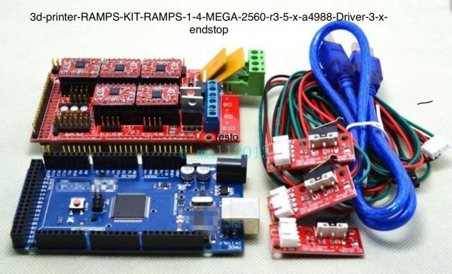

jagger75 Inviato 29 Giugno 2020 Condividi Inviato 29 Giugno 2020 a parte che per curiosità vorrei sapere perche ti sei andato ad impelagare con arduino da 0 cmq sia un po domande anche perche a me almeno dando una letta veloce mi sembra quasi tutto ok in quelle pagine di pdf 😞 che hai postato anche se io arduino lo farei comunicare a 115200 come baudrate pero fa niente torniamo alla meccanica un secondo se senti il sibilio vuol dire che la corrente hai motori arriva quello che non ho capito e che non hai risposto prima è che quando colleghi a repetier i motori durante il sibilio si induriscono o no? poi da repetier o da lcd che la stampante è morta vuol dire cosa?è morta solo nei motori pero il piatto e l hotend si riscalda ? o proprio non si collega a repetier e nemmeno il piatto scalda? cosa è morto e cosa è vivo? perche a me l unico dubbio che viene (se il piatto ed hotend si scaldano )è la configurazione sia nel firmware che nei pin di arduino degli endstop .i pin li hai messi bene come da schema? a proposito ma hai uno schema si? per curiostià ma col kit ti hanno dato anche questa versione di marlin oppure lo hai scaricato ed installato e configurato tu dietro consiglio di qualcuno?se dietro consiglio di un tutorial si puo vedere quale perche secondo me l inghippo sta li .(sempre se il problema è nel movimento ) 1 Cita Link al commento Condividi su altri siti Altre opzioni di condivisione...
Whitedavil Inviato 29 Giugno 2020 Condividi Inviato 29 Giugno 2020 A vedere il file velocemente qualcosa non torna. Dalla foto hai una cartesiana e nel marlin hai messo corexy, che è tutta un'altra cosa... 2 Cita Link al commento Condividi su altri siti Altre opzioni di condivisione...
Killrob Inviato 29 Giugno 2020 Condividi Inviato 29 Giugno 2020 11 minuti fa, Whitedavil dice: A vedere il file velocemente qualcosa non torna. Dalla foto hai una cartesiana e nel marlin hai messo corexy, che è tutta un'altra cosa... in effetti.... è stata definita una corexy ma è palesemente una cartesiana Cita Link al commento Condividi su altri siti Altre opzioni di condivisione...
Whitedavil Inviato 29 Giugno 2020 Condividi Inviato 29 Giugno 2020 Inoltre manca il file configuration_adv.... Secondo me ti conviene cercare una persona nella tua zona che ne capisce e fargliela sistemare. Farlo online non è possibile o comunque estremamente complicato. Solo per farti capire, ci ho messo una settimana a configurare il marlin 119 ad un utente del forum,il quale aveva già il sorgente 118 per la sua stampante... 1 Cita Link al commento Condividi su altri siti Altre opzioni di condivisione...

zacotto Inviato 5 Luglio 2020 Autore Condividi Inviato 5 Luglio 2020 Il 29/6/2020 at 19:09, Whitedavil dice: Inoltre manca il file configuration_adv.... Secondo me ti conviene cercare una persona nella tua zona che ne capisce e fargliela sistemare. Farlo online non è possibile o comunque estremamente complicato. Solo per farti capire, ci ho messo una settimana a configurare il marlin 119 ad un utente del forum,il quale aveva già il sorgente 118 per la sua stampante... configuration_adv, non l’ho messo perché non l’ho toccato, correggo corexy in cartesiana e vi faccio sapere..... Cita Link al commento Condividi su altri siti Altre opzioni di condivisione...
