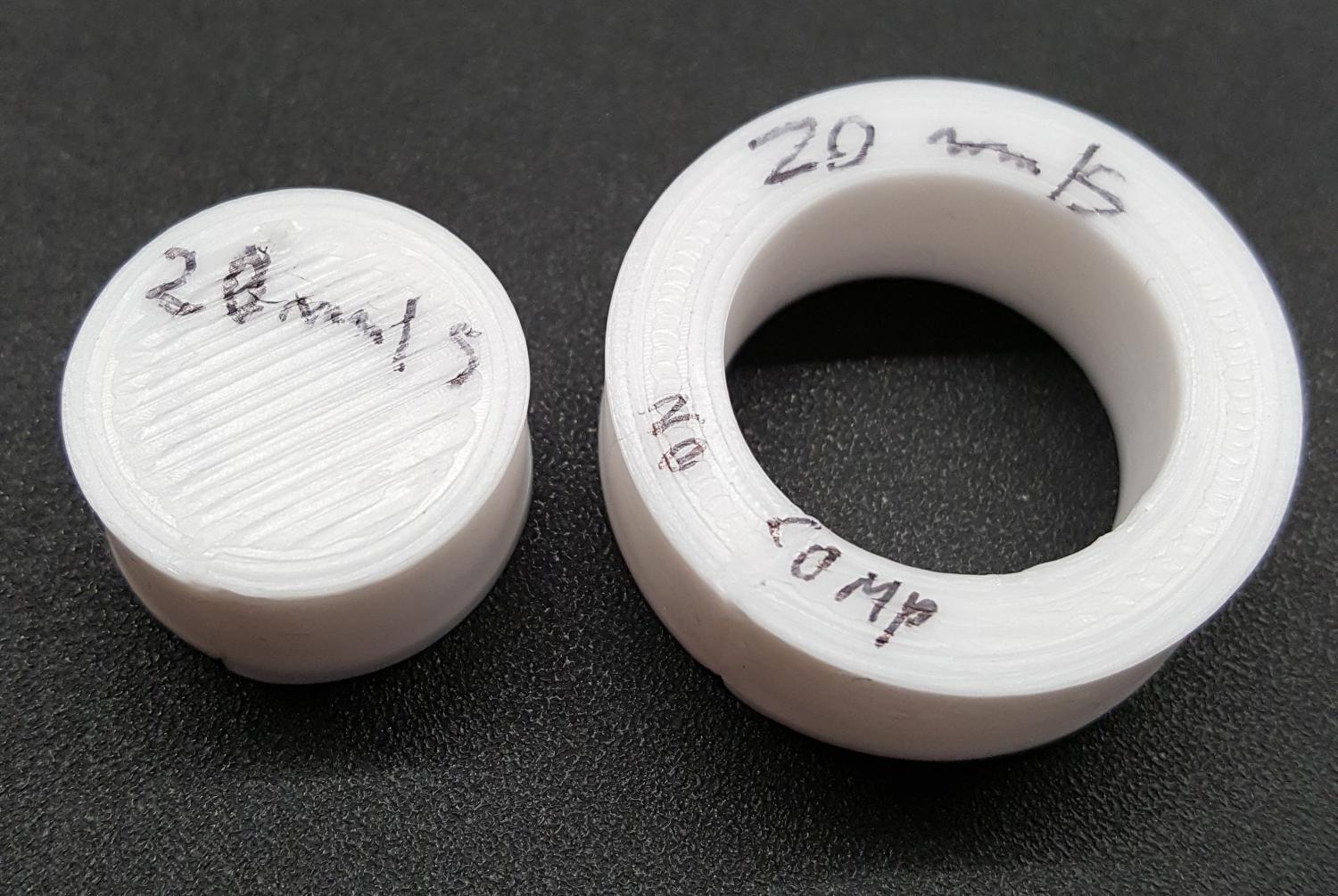

Zmaster Inviato 25 Giugno 2020 Condividi Inviato 25 Giugno 2020 Buonasera a tutti, scrivo nella speranza di trovare qualcuno qui nel forum con esperienza sull'hotend Volcano. Ho fatto l'upgrade nella mia Anycubic Chiron perchè per il mio prossimo progetto ho bisogno di stampare parti molto grandi (tant'è che dovrò fare alcuni pezzi a metà nonostante il volume di stampa generoso) e voglio ridurre i tempo di stampa. A parte il processo più laborioso del previsto tra sistemare supporti e firmware, funziona. Il problema è che non riesco a trovare una configurazione adeguata a stampare bene. E' da un mese che faccio prove su prove nel weekend, avrò consumato mezza bobina di PLA, ma non so più da che parte sbattere la testa. In sostanza, sembra che ad inizio estrusione non venga fuori materiale, e alla fine ne fuoriesce in eccesso. Il problema si nota poco a basse velocità di stampa (20 mm/s) ed è più accentuato a velocità più elevate (60-80 mm/s). Ho provato a fare delle foto ai test ma non riesco a far vedere bene il dettaglio, riproverò domani con luce naturale. Il problema si nota nel punto dove inizia/termina il layer. Ma anche nell'infill a griglia si vede che manca estrusione in certe parti. Ho provato a: Attivare Linear Advance su Marlin: aiuta, ma non risolve del tutto. In più mi da problemi a certe velocità di stampa. Utilizzare Coasting ed Retraction Extra Prime Amount in Cura: risultati abbastanza ragionevoli, ma non perfetti e solo adatti ad una specifica velocità di stampa (e sto stampando pezzi di prova molto semplici, figurati se provo roba più complessa) Ho già messo ritrazione e spostamenti a velocità elevata per limitare l'oozing il più possibile. Basta, mi arrendo. Se qualcuno ha suggerimenti ben venga, altrimenti mi sa che dovrò rimettere su l'hotend originale 😞 Cita Link al commento Condividi su altri siti Altre opzioni di condivisione...

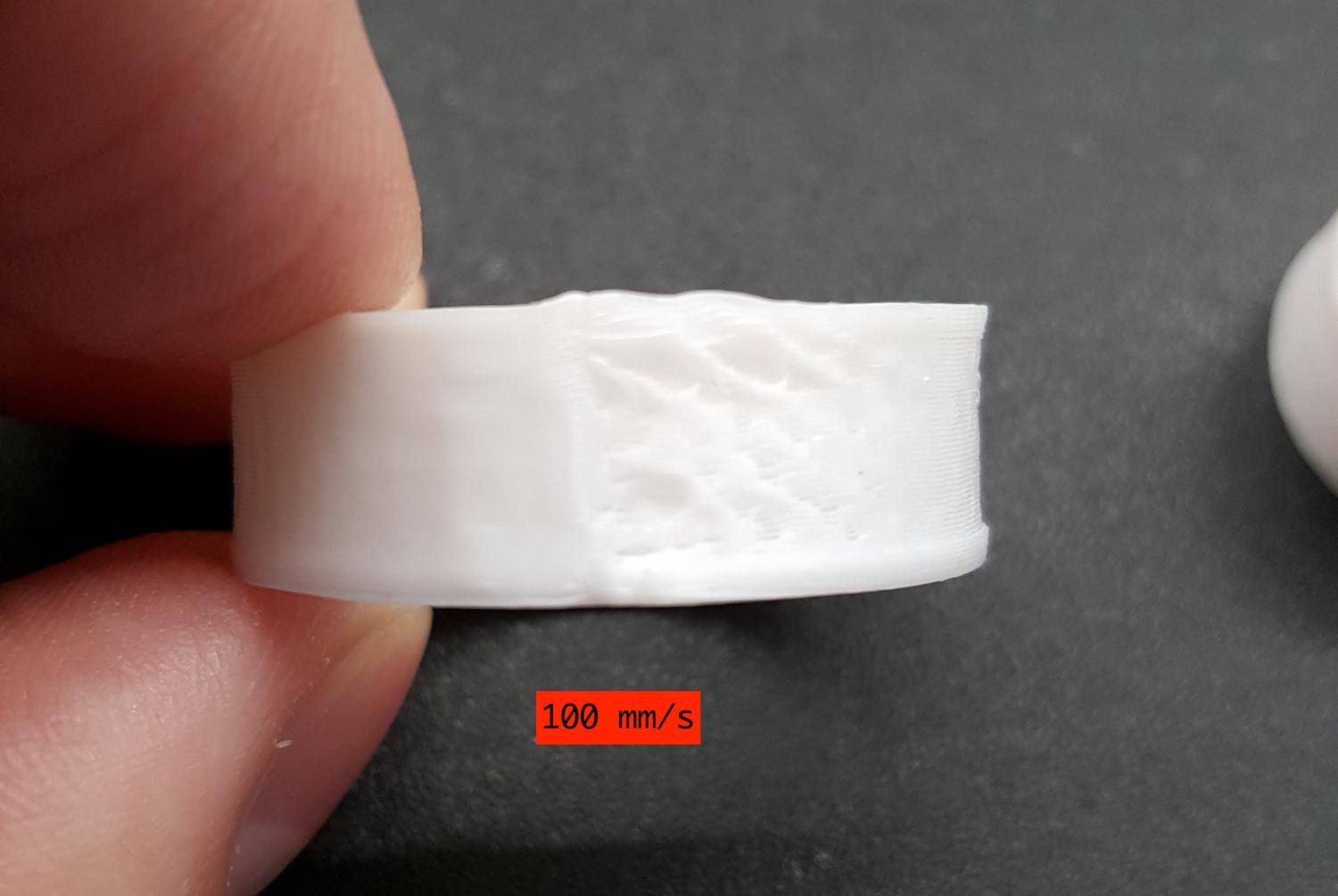

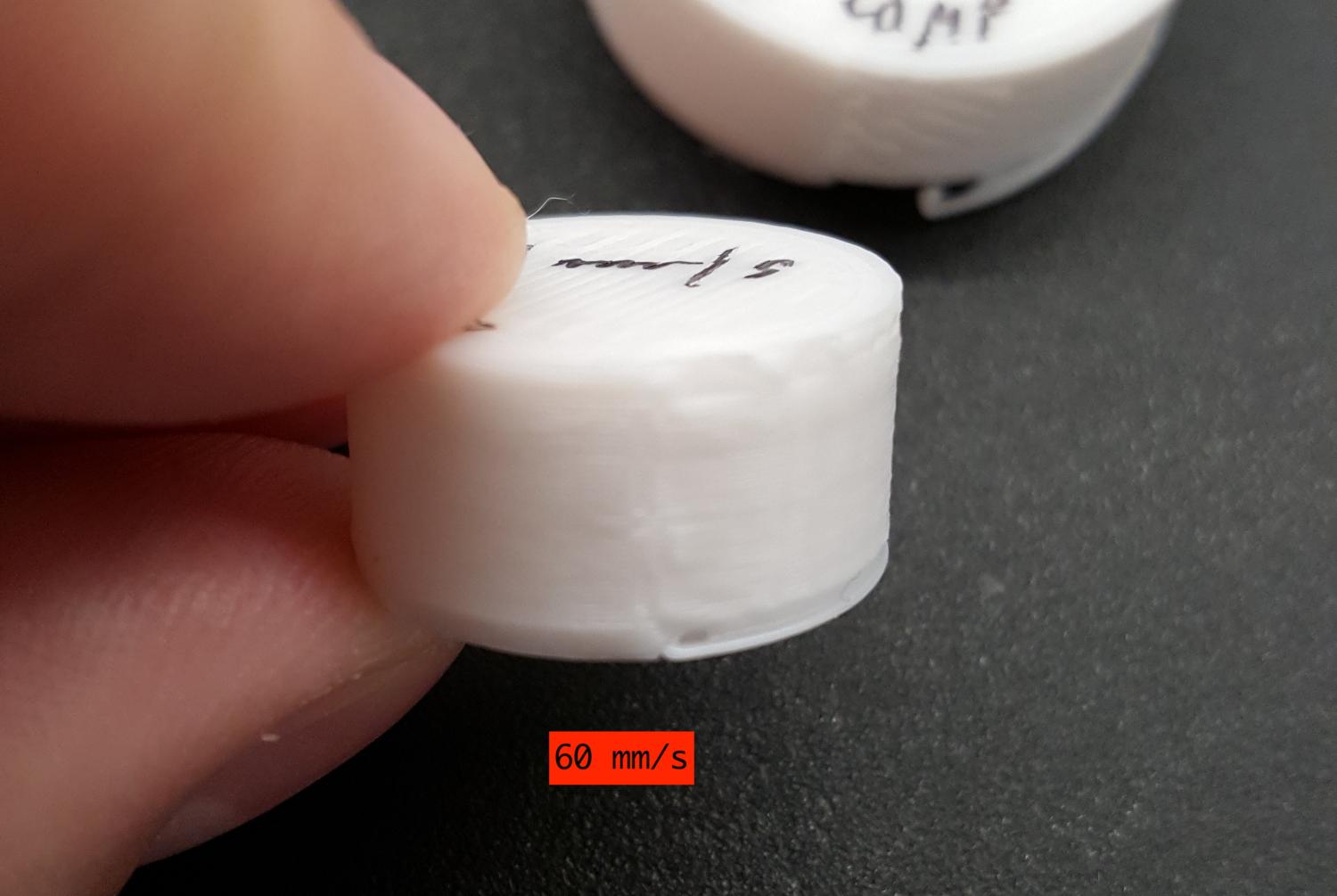

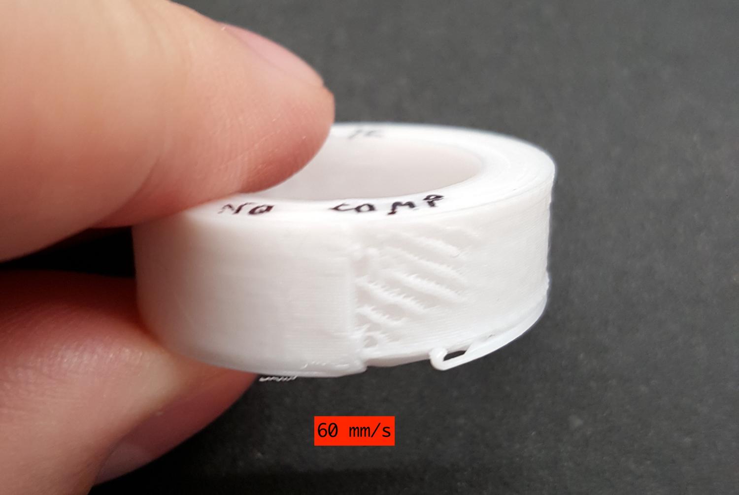

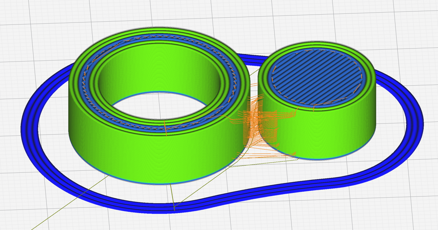

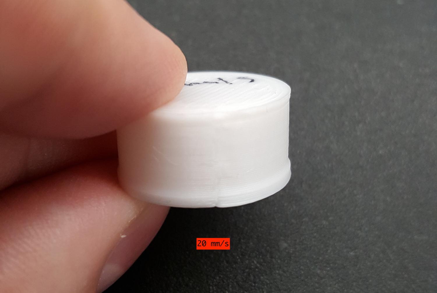

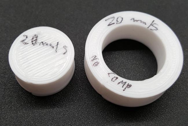

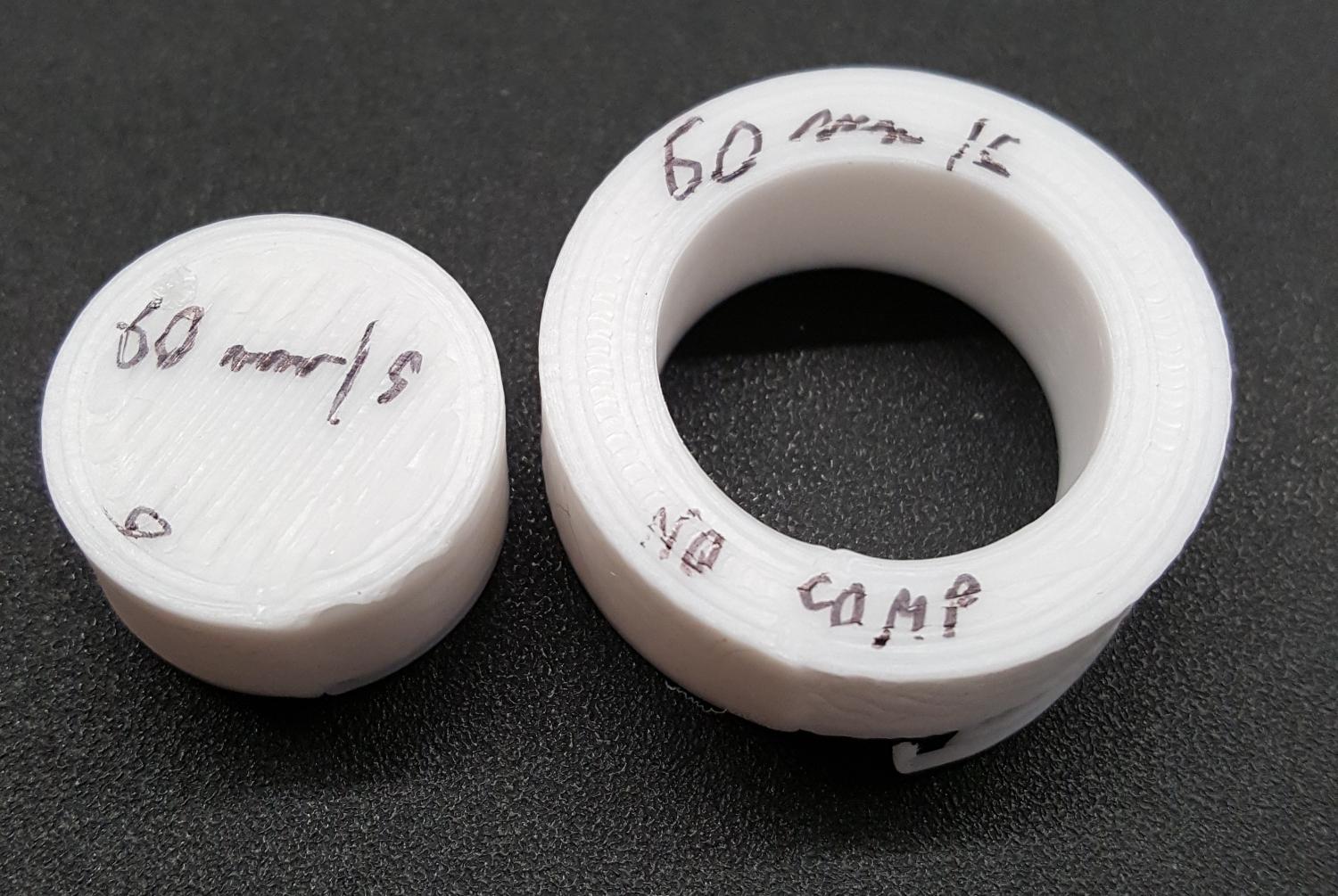

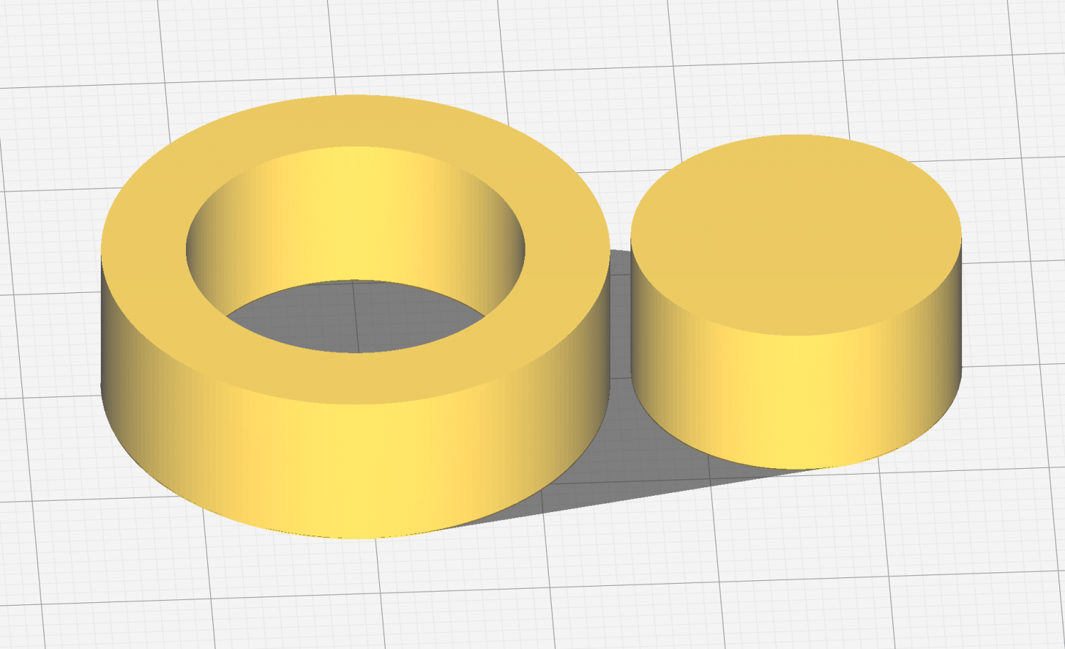

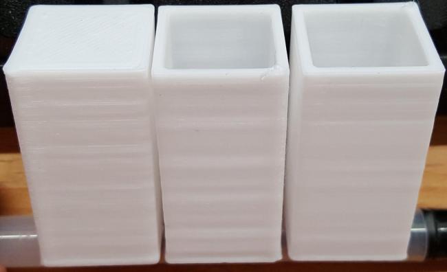

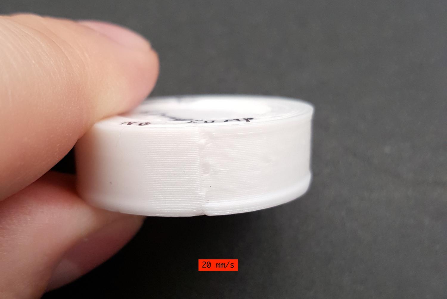

Zmaster Inviato 26 Giugno 2020 Autore Condividi Inviato 26 Giugno 2020 Sono riuscito a fare foto decenti (non perfette) dei miei test. Per riferimento, questo è il modello in Cura: E queste sono le foto della riga di inizio/fine layer. Ho impostato Cura per farlo sempre nello stesso punto, anche se in realtà a volte lo fa un po' spostato... mah. A velocità molto elevate si vede ancora di più: Per il resto, va piuttosto bene. Si può sicuramente migliorare, per esempio ho un piccolo problema di risonanza in un asse, però è secondario rispetto a quanto sopra. Tutte queste prove sono fatte senza Linear Advance e senza Coasting/Extra. Altezza layer 0.2mm. Ritrazione 6mm a 80 mm/s. Mi sono dimenticato di dire utilizzo un ugello da 0.8mm. @akita L'obiettivo è stampare più in fretta. Oltre al tempo perso se devo rifare una stampa, non mi piace l'idea di lasciare andare una stampante "economica" di notte, sia per questioni di sicurezza che per le esalazioni. Se avessi un garage potrei lasciarla lavorare là, ma sono in appartamento. @invernomuto @jagger75 Non sono sicuro a quali tarature vi riferite con "estrusione" e "flusso", io ho verificato gli step/mm dell'estrusore e sono perfetti (se gli dico di avanzare 100mm lui prende esattamente quella misura di filo). L'infill superiore mi sembra ottimo, meglio dell'altra stampate 3D che ho. E' pur vero che sono pezzi piccoli. Cita Link al commento Condividi su altri siti Altre opzioni di condivisione...

jagger75 Inviato 26 Giugno 2020 Condividi Inviato 26 Giugno 2020 se la calibrazione degli step dell estrusione e il thinwall test sono giusti l unica giustificazione è che sei arrivato al limite della macchina almeno per quanto riguarda l utilizzo di uno 0.8 tutte hanno un limite strutturale, si vede che l estrusuione non ce la fa a stare dietro alla velocità impostata almeno cosi mi pare di capire dalle foto 2 Cita Link al commento Condividi su altri siti Altre opzioni di condivisione...
