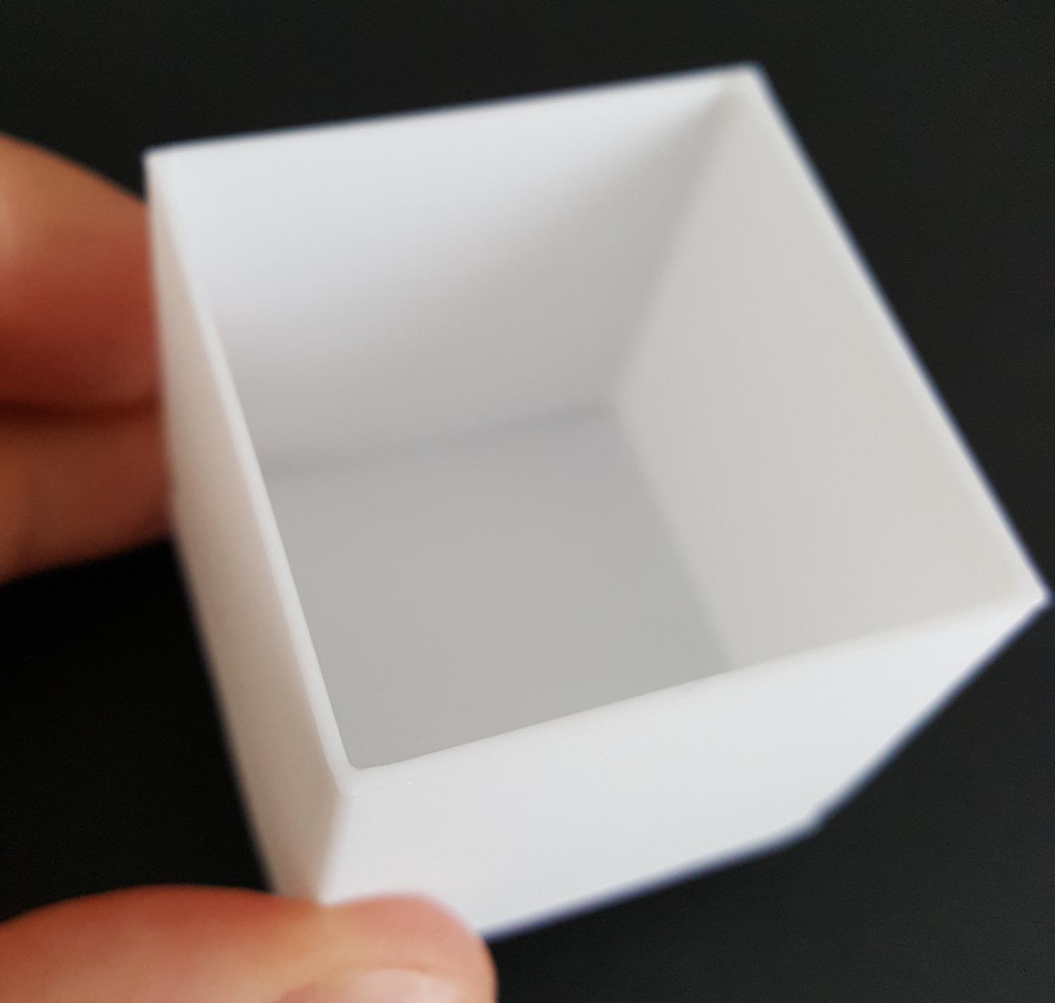

Fai un thin wall test (un semi cubo con due perimetri, zero infill, ti deve misurare esattamente 0,80mm di parete se hai un ugello da 0,4mm e impostato lo spessore linea a 0,4mm.
Se è OK, è possibile che effettivamente l'estrusore non ce la faccia. Abbassando di molto la velocità che succede?

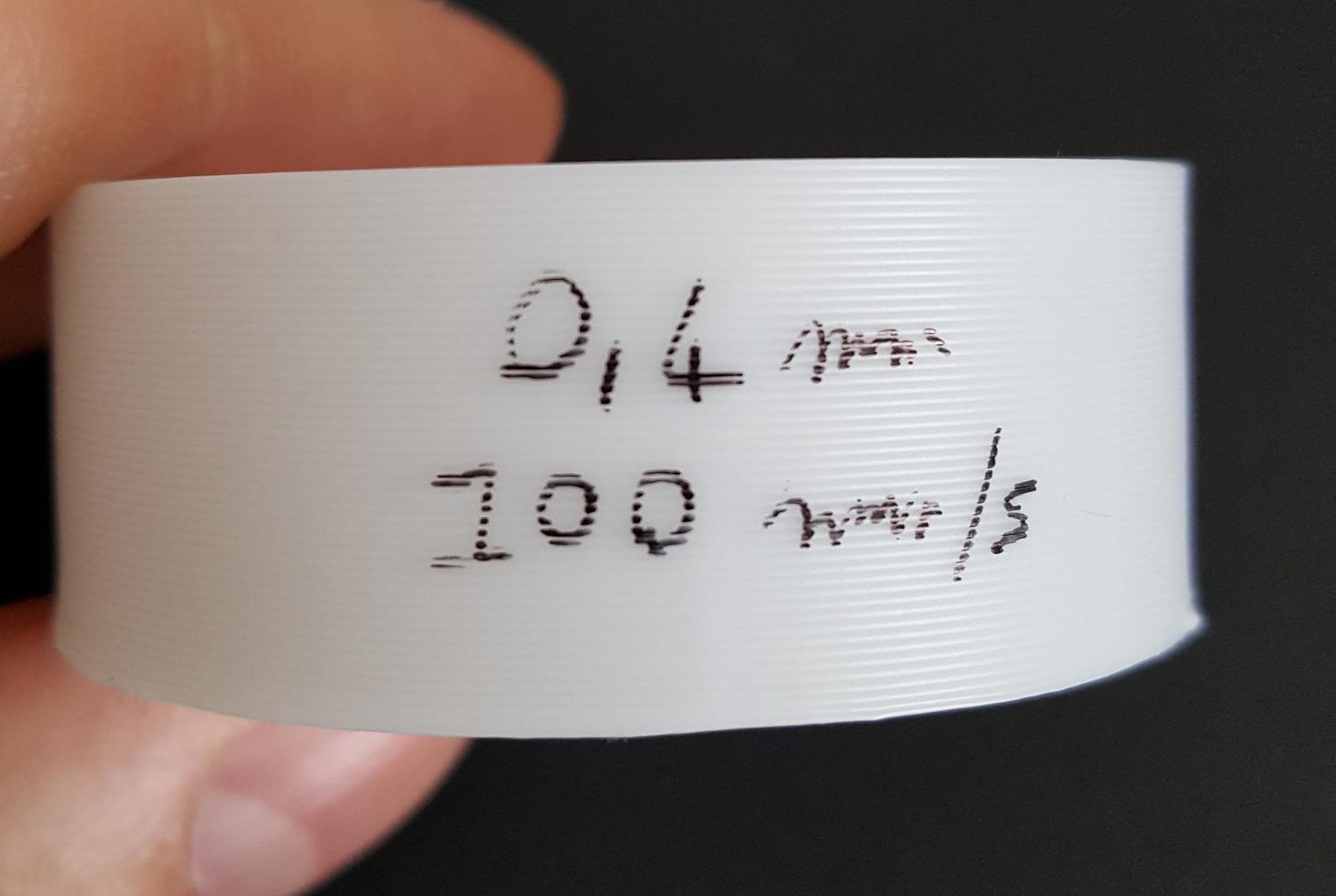

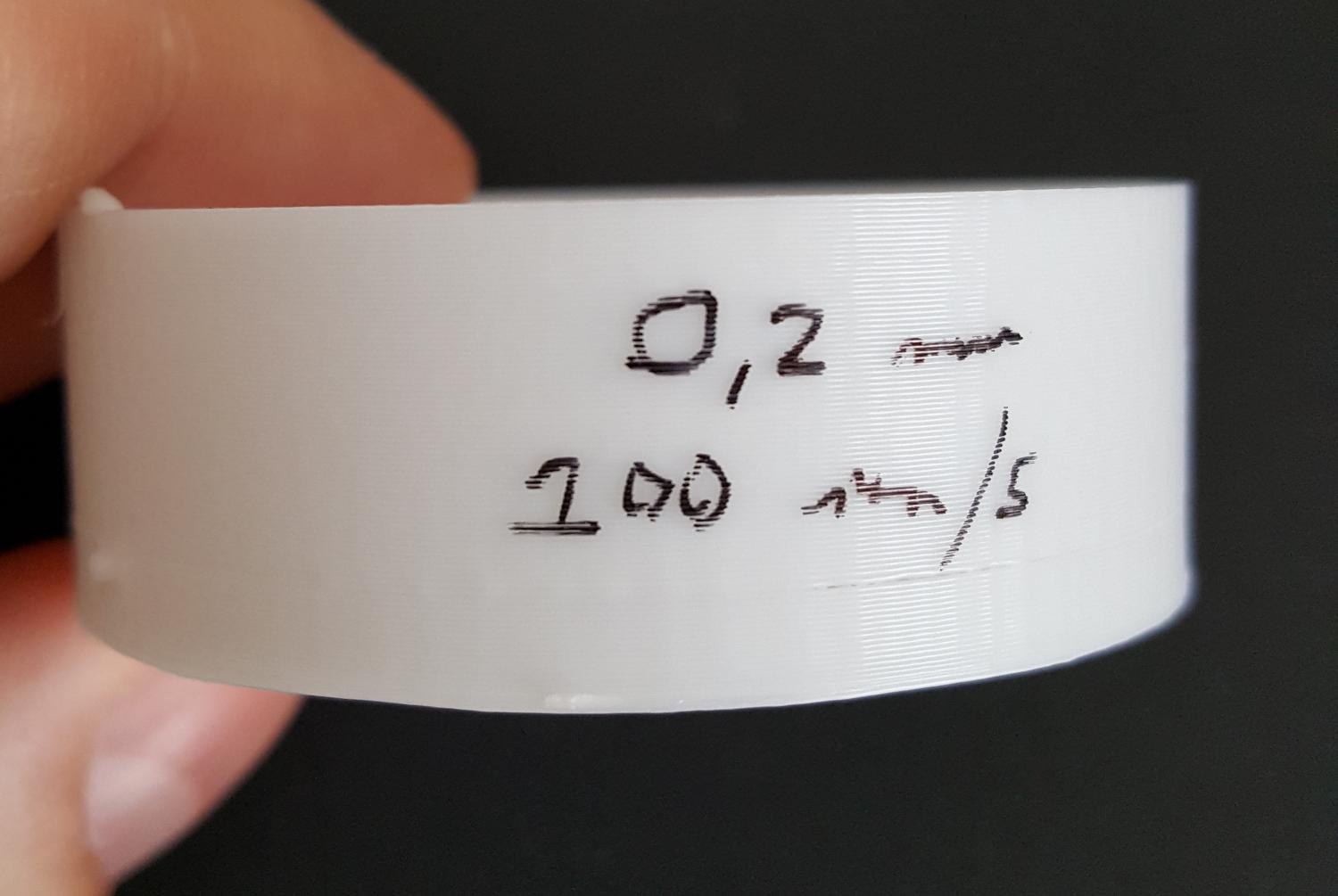

Allora, ho fatto un cubo con 1 perimetro a 20 mm/s, lo spessore è venuto circa 0.9 mm invece che 0.8 mm (dimensione nozzle, che coincide con line width impostato). Prima di saltare a conclusioni però, continuate a leggere.
Per dimostrare che non è un problema di limite dell'estrusore/hotend ho stampato un cilindro in vase mode, per non avere interruzioni nell'estrusione, a 100 mm/s. L'ho fatto prima con layer height 0.2 mm e poi 0.4 mm.
Nel test a 0.2 mm vedrete che c'è un balocco di plastica sulla sinistra e sottoestrusione in quel layer. Non fateci caso, ho inavvertitamente mandato in stallo la stampa da Cura aprendo un menù.
In sostanza entrambi i test sono perfetti. Lo spessore del wall è venuto proprio 0.8 mm.
E il secondo test fidatevi che viaggiava bello spedito! Secondo i miei calcoli sono 32 mm³/s di estrusione. Quindi per me l'hotend è perfettamente in grado stampare i campioni del post precedente.
Per quanto riguarda la calibrazione dello spessore del wall, diciamo che rientra in un 10%. Si può mettere a punto a seconda degli altri parametri, ma non lo vedo un problema.
