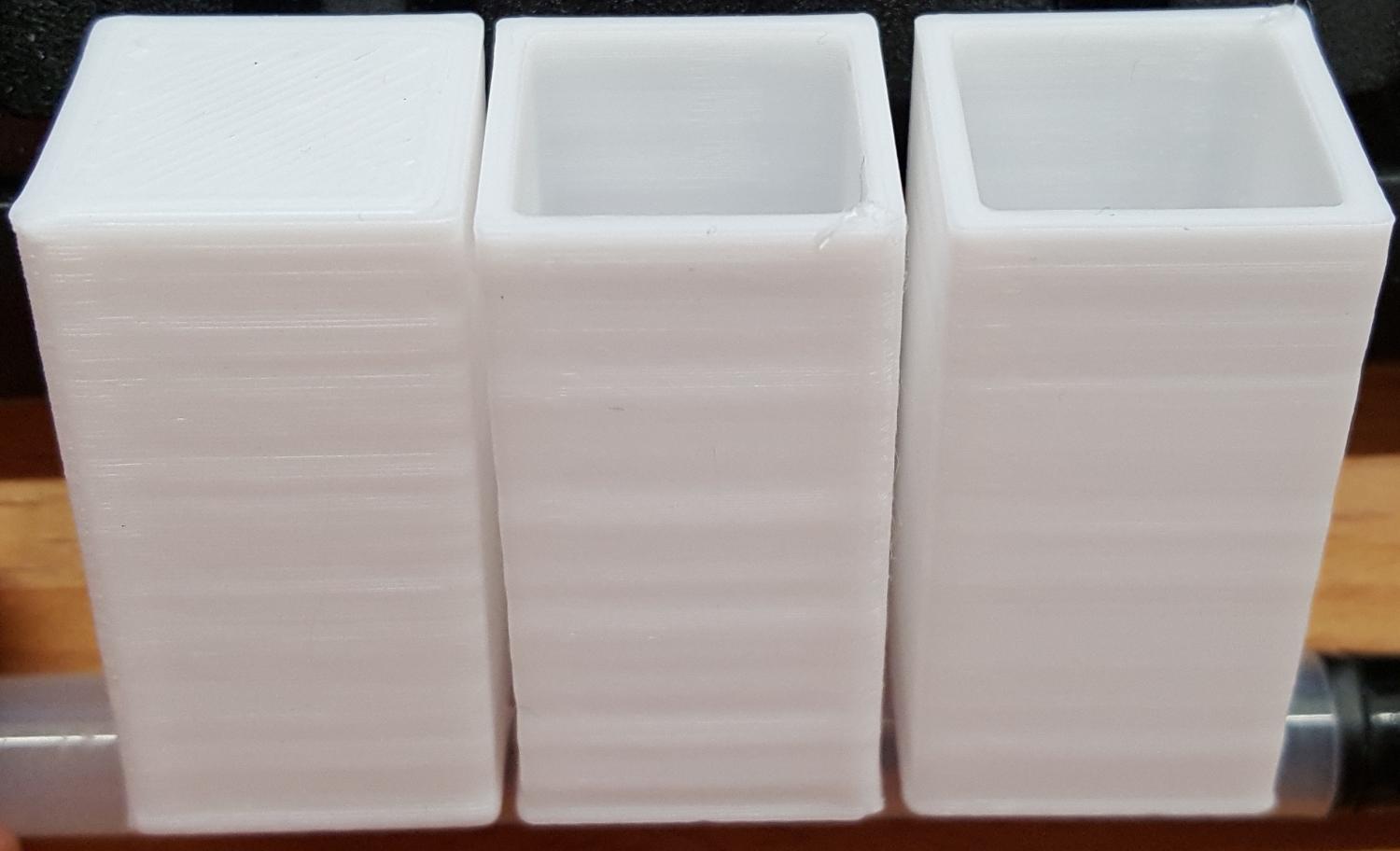

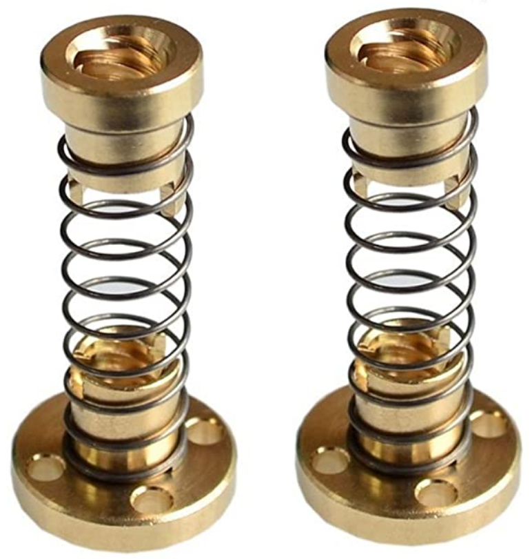

Zmaster Inviato 9 Luglio 2020 Autore Condividi Inviato 9 Luglio 2020 1 ora fa, akita dice: Ho controllato e visto il tuo video. Non riesco a capire se è uguale al tuo il mio gioco, ma un pochino lo ha... lo sento al tatto, ma secondo me è il normale gioco di una filettatura, se non lo avesse la filettatura stessa farebbe parecchio attrito... aggiungo che mentre lavora... il gioco sparisce. Grazie per aver controllato. Il gioco che sento io, a naso, sarà di 0.2-0.4mm. Ho provato a misurarlo ma è difficile. Magari mi faccio prestare un comparatore da un amico. Nel frattempo ho smontato gli assi e carrello, rimontato in squadra (in folle, non era perfettamente orizzontale), ricompilato Marlin per usare gli endstop per sincronizzare i motori Z1 e Z2, provato a stampare di nuovo e... uguale. Anycubic non mi cambia gli assi in garanzia (in violazione delle leggi Europee, dicendo che la loro garanzia è di 1 anno... ma pazienza) e non mi danno neanche informazioni tecniche per capire se mi avrebbero un gioco minore o se sarebbero uguali. Oggi ho ordinato questi, vediamo se risolvono. Poi magari il problema è da un'altra parte, ma per 8€ provo. Cita Link al commento Condividi su altri siti Altre opzioni di condivisione...
akita Inviato 9 Luglio 2020 Condividi Inviato 9 Luglio 2020 va che belle... e come funzionano? dove le hai trovate? cmq ripeto... quando lavora, il gioco si annulla... e io dubito che il tuo problema sia dato da quel gioco. se influisse.. (mio parere personale) lo vedresti dal primo al secondo layer.... poi rubato il gioco, in altezza non avresti piu problemi. Cita Link al commento Condividi su altri siti Altre opzioni di condivisione...
Zmaster Inviato 10 Luglio 2020 Autore Condividi Inviato 10 Luglio 2020 In sostanza, ci sono due parti filettate, la molla tende a spingerle lontane tra loro. Tu le avvicini, comprimendo la molla, e ci avviti l'asta filettata. Il risultato è che la molla spinge i i filetti dei dadi in battuta con il filetto dell'asta, eliminando il gioco. Qui c'è una immagine che spiega meglio l'idea:https://www.linearmotiontips.com/how-can-lead-screw-backlash-be-reduced/ Ovviamente bisogna montarle come in figura, in modo che il pezzo inferiore (ancorato al carrello) venga spinto verso il basso, cioè nella stessa direzione della spinta data dal peso del carrello. Se le monti al contrario, fanno peggio perchè la molla controbilancia il peso del carrello e faciliti il movimento nel gioco. Il pezzo superiore ha due protrusioni the entrano in quello inferiore per evitare che giri e si sviti rispetto a quello sotto. Le ho trovate su Amazon. Ora la domanda: funzionano? Beh, le ho montate e... il risultato secondo me è sensibilmente migliorato, ma non ci metterei la mano sul fuoco, vedi foto: Purtroppo faccio fatica a fare delle belle foto macro. Magari il prossimo telefono avrà una fotocamera migliore. Queste stampe sono in ordine cronologico. La seconda l'ho fatta dopo aver tolto infill/top e aver ridotto la velocità di stampa. Sembra venuta un po' peggio della prima. La terza l'ho fatta con gli aggeggi in questione. E' la migliore delle 3, però la differenza è poca. La qualità adesso per me è buona, c'è ancora un minimo di variabilità ma potrebbe benissimo essere il filamento, che è quello che mi hanno dato con la stampante. Magari la densità non è proprio costante. Non ho altro PLA sotto mano per fare altre prove. In conclusione, sono soddisfatto del risultato e la Chiron la tengo così. Ma se non si hanno problemi di banding in Z, non la ritengo una modifica necessaria. Cita Link al commento Condividi su altri siti Altre opzioni di condivisione...

Zmaster Inviato 11 Luglio 2020 Autore Condividi Inviato 11 Luglio 2020 Si, le ho montate così come in foto sulle staffe del carrello, quindi sono montate sopra, non sotto. 1 Cita Link al commento Condividi su altri siti Altre opzioni di condivisione...
akita Inviato 11 Luglio 2020 Condividi Inviato 11 Luglio 2020 1 ora fa, Zmaster dice: Si, le ho montate così come in foto sulle staffe del carrello, quindi sono montate sopra, non sotto. bella cosa, mi arrivano lunedi, Cita Link al commento Condividi su altri siti Altre opzioni di condivisione...
Zmaster Inviato 11 Luglio 2020 Autore Condividi Inviato 11 Luglio 2020 1 ora fa, akita dice: bella cosa, mi arrivano lunedi, Ah, li hai presi anche te? Meglio che ti accerti che le aste filettate siano ben lubrificate: ovviamente la spinta delle molle causa un attrito maggiore. 1 Cita Link al commento Condividi su altri siti Altre opzioni di condivisione...
