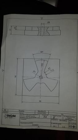

(Non riesco a togliere le emoticon) comunque noi abbiamo imparato proprio il codice di programmazione, descriviamo il profilo a mano coordinatata per coordinata scrivendo a mano i cicli fissi tipo di foratura o ciclo per una tasca o un isola ecc dandogli tutti i parametri, so a memoria tutti i codici di quei linguaggi.. Non so quanto mi servirà dato che quasi sicuramente in azienda useremo feature cam.. però impara l'arte e mettila da parte giusto?
L'insegnante  mi fa, dopo avergli detto del piatto, " ah sisi se ti programmi il profilo te lo faccio fresare"

A noi hanno dato un sacco di disegni con angoli strani, tangenze ecc per variare molto le situazioni 106939875_271727150821343_1158508668832724699_n.thumb.jpg.d1cc284cd4ea8080cc4005b9fef3861c.jpg tipo questo...

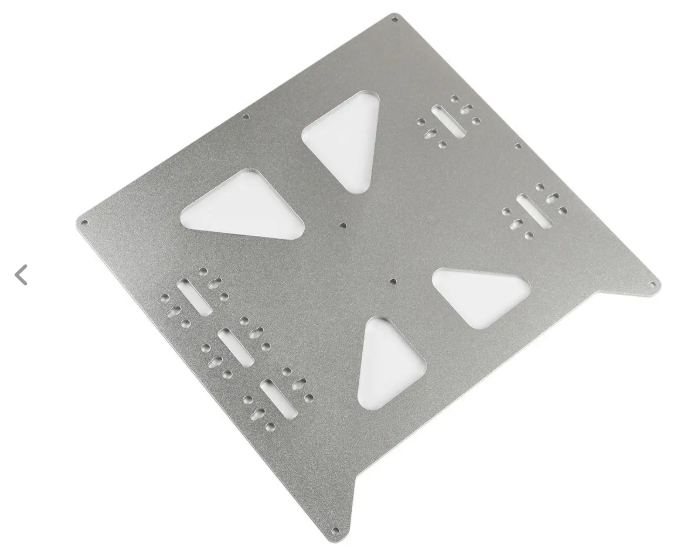

Comunque il mio problema è che le misure che ho preso per stampare il prototipo del piatto sono grossolane per via della natura del pezzo, la stampante come tutti noi sappiamo, dal disegno originale alla stampa ci sono differenze di decimi, io ho compensato il difetto in base a come veniva stampato es. l'interasse dei fori era sballato a occhio di mezzo mm? correggevo il disegno, la fresa è precisa al millesimo quindi devo prendere misure più accurate, anche se la tolleranza dei quei fori è molto grande, purtroppo attualmente riesco ad usare solo un braccio, l'altro è bloccato dal tutore, quindi non riesco a sistemare la stampante, dovrei ricalibrare flusso, step/mm e cambiare le ruote che sono in uno stato pietoso...
buon calibro, buon occhio, tanto culo.
ti potresti fresare un pezzo semplificato su lamierino, il contorno (se serve) ed i fori per vedere se monta, poi con le misure confermate fai il definitivo con tutti i pezzetti giusti.
immagino sia una cosa del genereimage.thumb.png.8d69c350854b68f14bd34f9c77ccf591.png
quello che conta sono i 4 fori x le molle (che puoi fare anche più grandi ed il mezzo millimetro ti dice poco) e quelli per fissare le ruote che devono essere precisi. misurando la stampante, il piatto vecchio, le ruote dovresti raggiungere un buon grado di precisione (la distanza tra i 2 profili dove scorrono le ruote, fondamentale e facile da misurare) poi con il discorso degli eccentrici puoi recuperare qualcosina.

Magari fosse cosi semplice, meno male che adoro le sfide sopratutto  quelle che vinco 😂
106263364_994597800992414_172102342620821274_n.thumb.jpg.af960f279d3ae098f6c86520c92153c6.jpg questo era il piatto originale, ho messo un cuscinetto giusto per far capire dove e come erano messi, purtroppo è rotta proprio quella parte,anche cosi sarebbe utilizzabile ma stabilità e rigidità 0..
106531226_579870936295602_6677131601209125705_n.thumb.jpg.b1fb505d4cf031c3aac2de7409f09cc8.jpg  ha questa forma strana ed è vuoto in centro perchè per risparmiare materiale per le prove ho ridotto il materiale superfluo

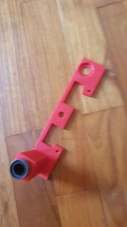

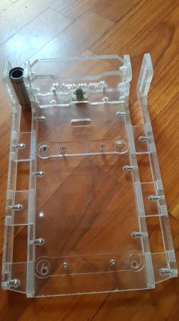

84511816_366464977661129_5634859814782218459_n.thumb.jpg.4d16788d37a0c378fd324898142d57d7.jpg1716039546_106378511_359713378342484_4669731330362201089_n(1).thumb.jpg.ba75ccda29442e9ae32363ab0d4b4626.jpgdirei che l'interasse dei 4 fori del bed l'ho trovato😁 (manca una vite, ho cannibalizzato la stampante e deve essere finita in mezzo alle altre)
106205176_304107637389165_5235709538610463057_n.thumb.jpg.ea028d06bead4462ef052b8f675b49d7.jpg stesso discorso sul materiale di prima, anche il cilindro che terrà i due cuscinetto è perfetto
106738600_296530951539022_8991923149198389904_n.thumb.jpg.a062fa0ae48b3eb6246d6caa546ed263.jpg non va giù fino in fondo perchè la mia ender ha pensato bene di sovraestrudermi 1 layer dopo una 30 ina di layer
