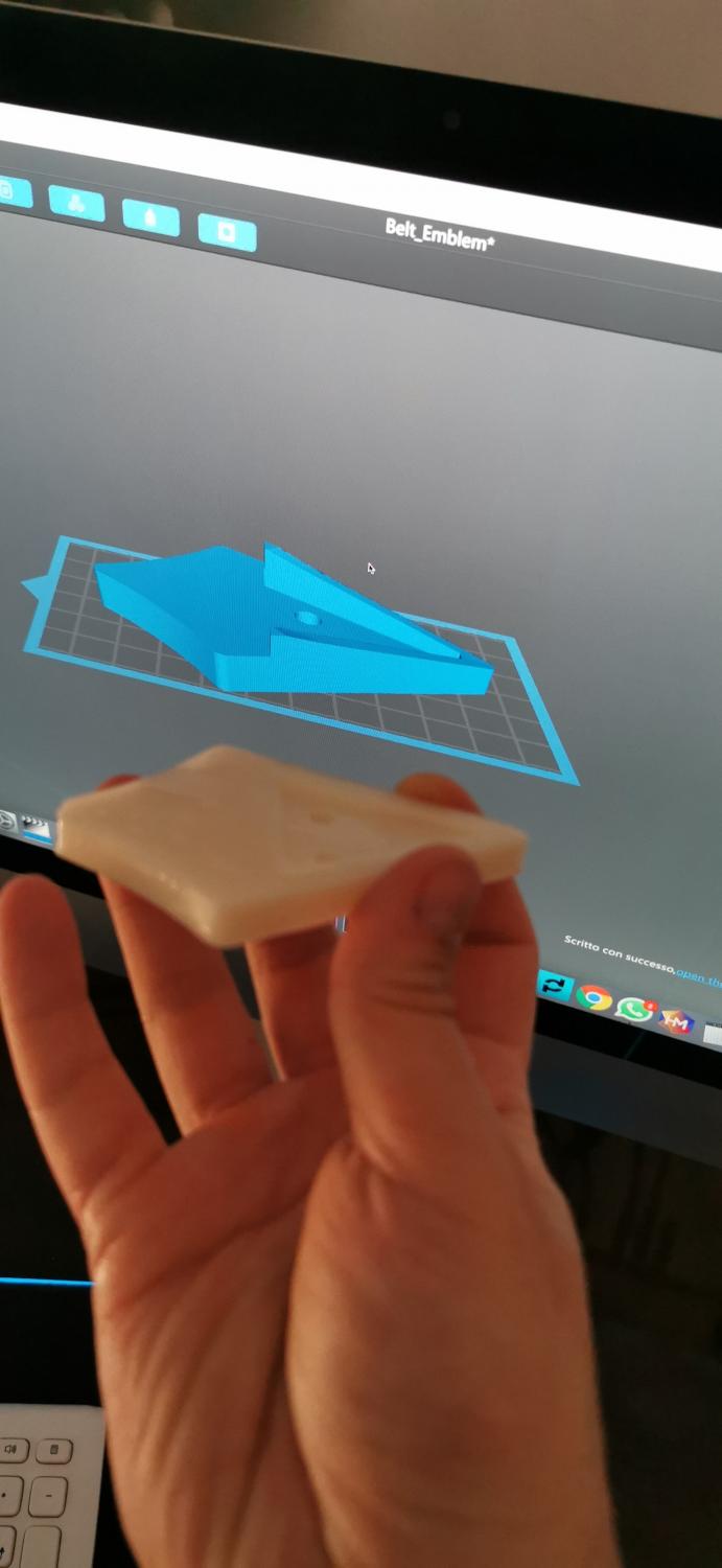

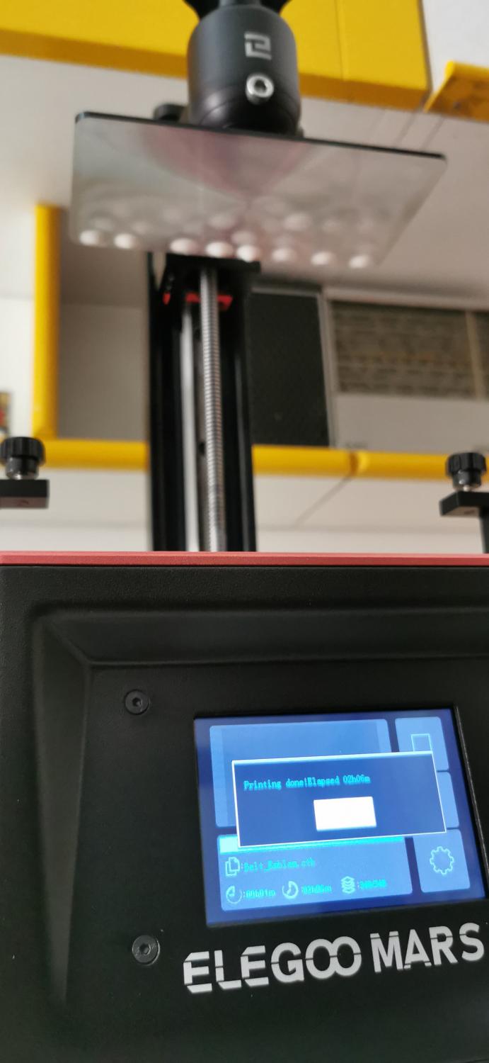

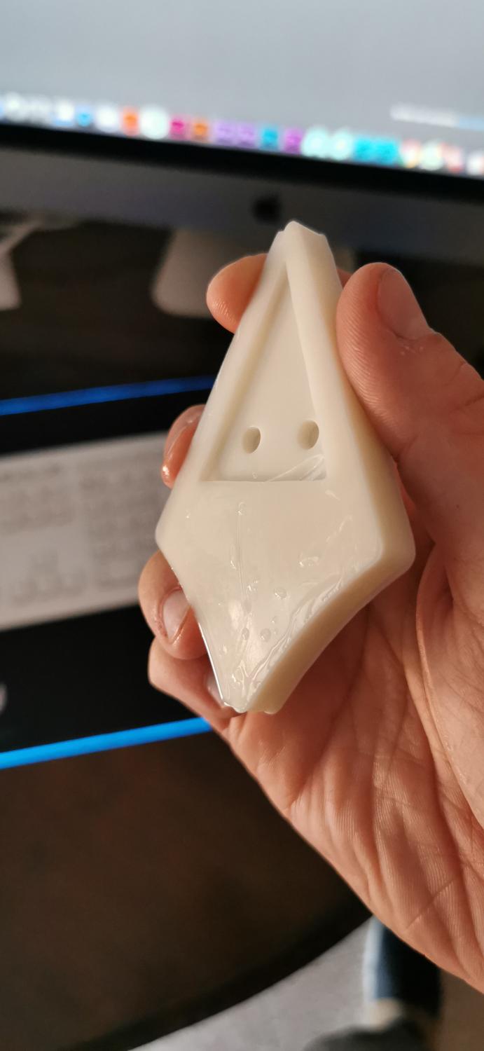

Murelloso84 Inviato 27 Giugno 2020 Inviato 27 Giugno 2020 Ciao a tutti, premetto che sono alle prime armi, anche se come modellazione 3d sono ad un livello avanzato, ho provato ad acquistare la mia prima stampante 3d a resina, ho seguito i vari tutorial e istruzioni, ho già provato a fare 4 stampe tutte e 4 sbagliate, tutte mi si attaccano alla pellicola fep. Cosa sbaglio? In allegato l'ultima prova fatta, quelle precedenti erano anche peggio, questa sembra che per un pezzo sia andata bene, poi si sia scollata. Grazie Davide 1 Cita
Killrob Inviato 27 Giugno 2020 Inviato 27 Giugno 2020 ma lo hai angolato e messo dei supporti al pezzo oppure lo hai stampato come si vede in foto? Cita
Murelloso84 Inviato 27 Giugno 2020 Autore Inviato 27 Giugno 2020 No lho messo piatto pensando aderisse meglio essendo piatto? Ho sbagliato? Va messo angolato e bisogna farci i supporti? Grazie scusate ma sono entry level Cita
Killrob Inviato 27 Giugno 2020 Inviato 27 Giugno 2020 meglio mettere supporti ed angolarlo, per avere un idea piu precisa vai a vedere questo video https://www.youtube.com/watch?v=RTMmbr5FeZI Cita
Murelloso84 Inviato 27 Giugno 2020 Autore Inviato 27 Giugno 2020 Ok grazie, ma dici che é solo questo il problema? Cita
Killrob Inviato 27 Giugno 2020 Inviato 27 Giugno 2020 Il 27/06/2020 at 15:49, Murelloso84 ha scritto: Ok grazie, ma dici che é solo questo il problema? Expand direi di si Cita
