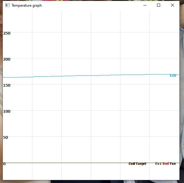

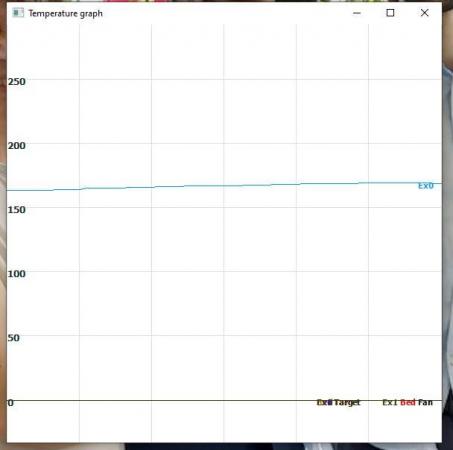

ciriacodu Inviato 5 Luglio 2020 Autore Condividi Inviato 5 Luglio 2020 Il 27/6/2020 at 23:03, FoNzY dice: hai provato a fare un pid tune? Questo è iol grafico delle temperature 2 Cita Link al commento Condividi su altri siti Altre opzioni di condivisione...
FoNzY Inviato 5 Luglio 2020 Condividi Inviato 5 Luglio 2020 2 ore fa, ciriacodu dice: Questo è iol grafico delle temperature ? Cita Link al commento Condividi su altri siti Altre opzioni di condivisione...
Basilietto Inviato 5 Luglio 2020 Condividi Inviato 5 Luglio 2020 3 ore fa, ciriacodu dice: Questo è iol grafico delle temperature Il grafico non ha niente a che vedere con i pid tune che ti abbiamo detto di fare. Collega la stampante al pc, apri pronterface (se non lo hai cerca il download in internet, è gratuito), connetti la stampante e lancia i comandi che già ti ho dato in precedenza. Comunque per sicurezza: https://www.italia3dprint.it/pid/ 2 Cita Link al commento Condividi su altri siti Altre opzioni di condivisione...
