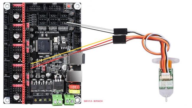

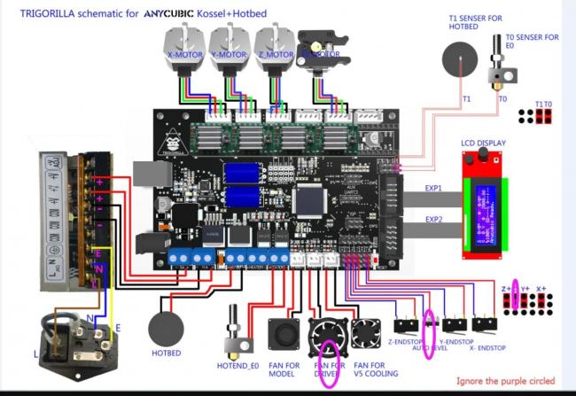

invernomuto Inviato 30 Giugno 2020 Condividi Inviato 30 Giugno 2020 Questo è il wiring della skr 1.3. Ti consiglierei di RIMUOVERE l'endstop di Z e provare i collegamenti senza l'endstop, almeno verifichiamo che funzioni tutto correttamente così, poi si va a complicare. Ammettendo che tu abbia correttamente collegato marrore, rosso e giallo, il bianco è il segnale e il nero il GND che vanno nell'endstop Z. Guarda il tuo endstop Z, il collegamento con il BLTouch deve essere identico (GND su GND e segnale su segnale). Attenzione a non mettere nulla nel +5V della presa dell'endstop (come puoi vedere nell'immagine qui sotto, uno dei 3 pin dell'endstop NON deve essere collegato: è il +5V). Se recuperi un pinout o un wiring diagram della tua scheda è abbastanza semplice. Vedi se così ti funziona l'M43... 1 Cita Link al commento Condividi su altri siti Altre opzioni di condivisione...

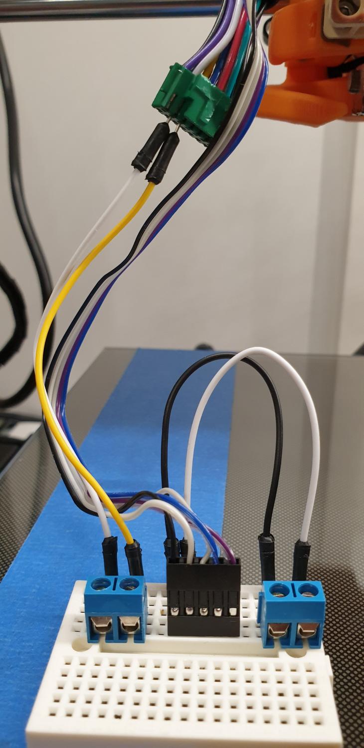

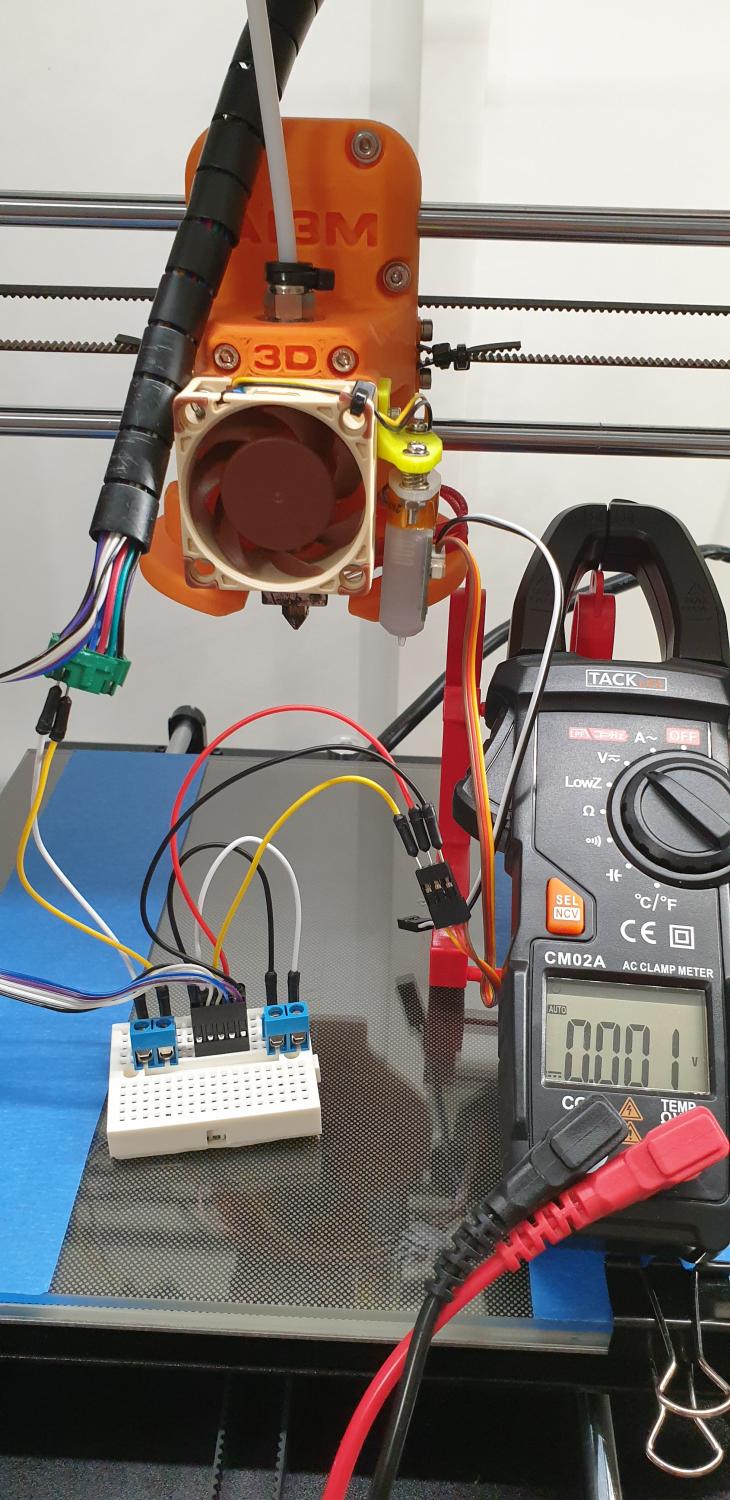

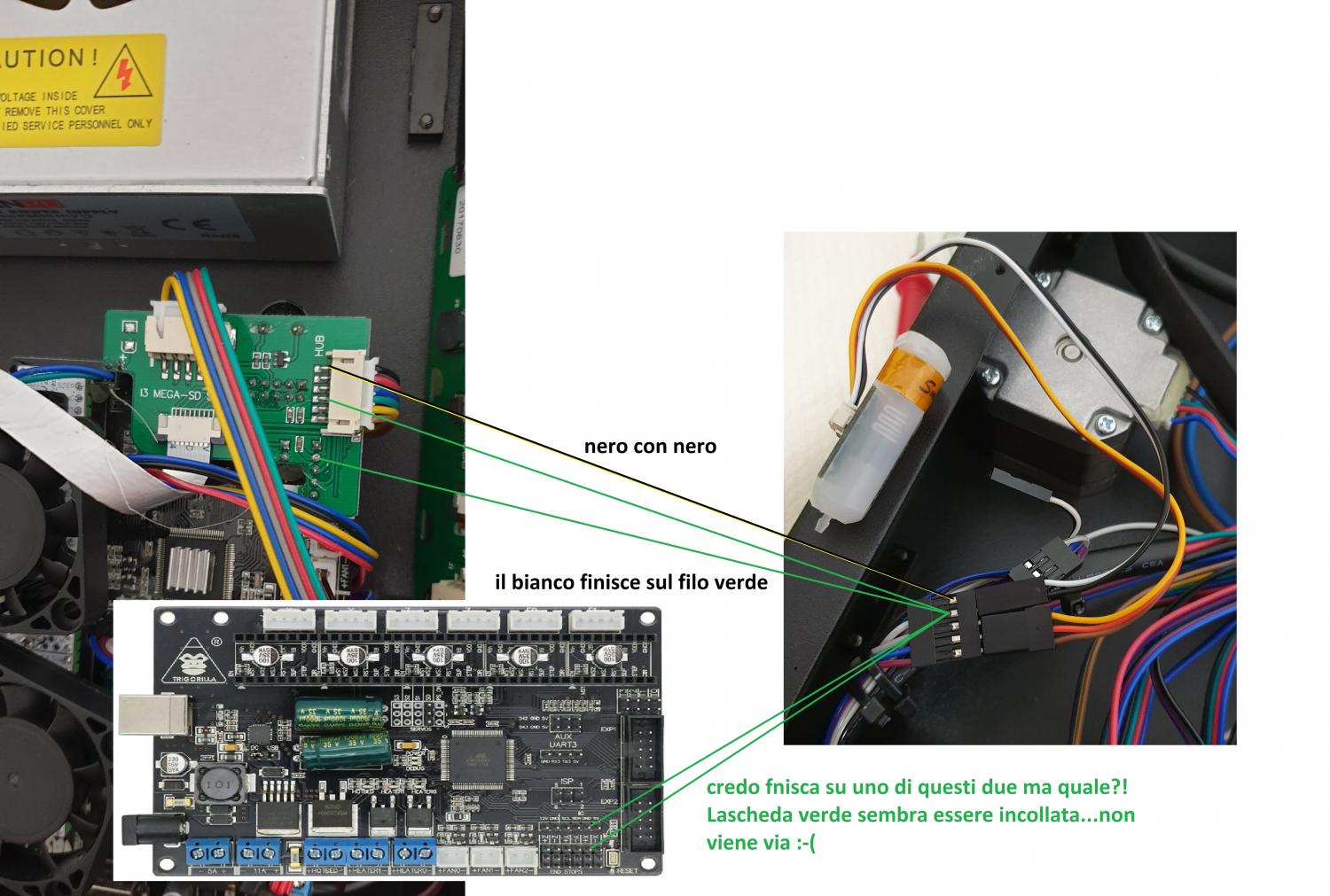

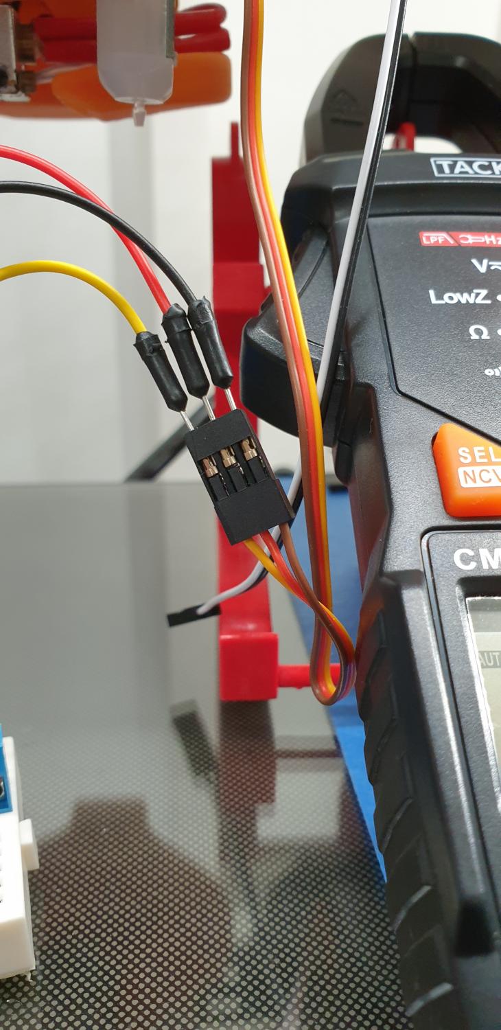

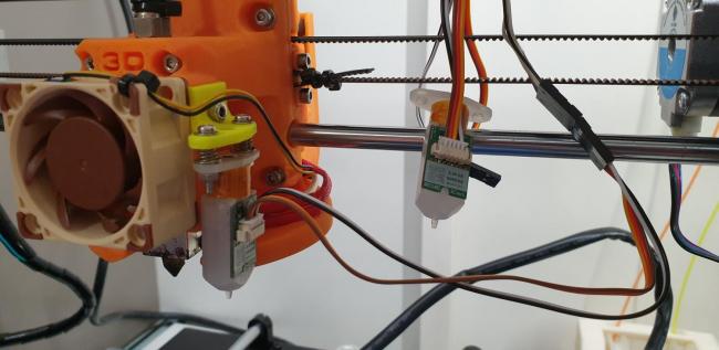

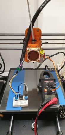

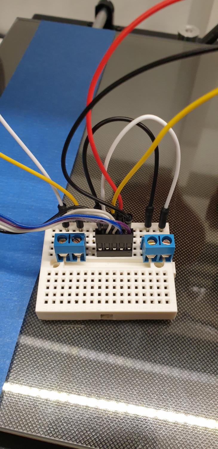

Robocop Inviato 30 Giugno 2020 Autore Condividi Inviato 30 Giugno 2020 Buona sera a tutti, ho girato 3 video per mostrare la continuità dei fili ed il loro collegamento alla scheda madre. Sono partito dalla ricerca della continuità dei fili sul carrello (video 1), fino ad arrivare alla scheda madre (video 3). Ho inoltre cercato\verificato quale tensione mi trovo sui pin che ho collegato (video 2). Vi lascio anche le foto che ho fatto che dovrebbero, assieme ai video, aiutare ad identificare i colori. VIDEO 1 VIDEO 2 VIDEO 3 Ci tengo a precisare due cose: - non ho la trigorilla 1.1, infatti nel firmware ho impostato TRIGORILLA_VERSION 0, altrimenti non sarei neppure riuscito a comandare il sensore. - mi sono collegato sui fili del carrello giallo e bianco perchè il video guida diceva di fare così. Se guardo i PIN della trigorilla sembra che in realtà la connessione finisca su un pin di X+ o GND (anche se escluderei GND), solo che la scheda verde sembra essere incollata e quindi non ho potuto verificare. Grazie a tutti per la pazienza e per il vostro aiuto. Cita Link al commento Condividi su altri siti Altre opzioni di condivisione...

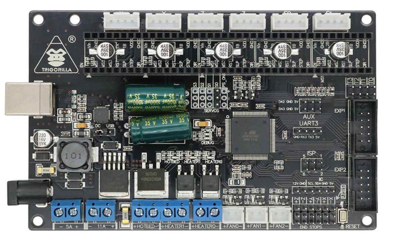

Zmaster Inviato 30 Giugno 2020 Condividi Inviato 30 Giugno 2020 Allora, alla fine del percorso, il segnale Zmin del BLTouch deve finire sul pin X+ della Trigorilla, che corrisponde al pin D2 (e infatti Marlin è configurato per quel pin). Ti allego uno schema della Trigorilla che ho trovato in rete e che ho trovato utile come riferimento per le mie modifiche. Edit: la pagina che avevo linkato sopra indicava che il segnale sarebbe dovuto terminare nel filo giallo della scheda sopra la Trigorilla, ma lo schema che allego invece indica che, come dici tu, si tratta del filo verde. Quindi uno dei due è sbagliato. Ma se arriva su X+ dovresti essere a posto. Edit2: nella tua ultima foto hai collegato il BLTouch invertendo bianco/nero, immagino sia una svista? TriGoRiLLa_PINs.pdf Cita Link al commento Condividi su altri siti Altre opzioni di condivisione...
Robocop Inviato 1 Luglio 2020 Autore Condividi Inviato 1 Luglio 2020 6 ore fa, Zmaster dice: Allora, alla fine del percorso, il segnale Zmin del BLTouch deve finire sul pin X+ della Trigorilla, che corrisponde al pin D2 (e infatti Marlin è configurato per quel pin). Ti allego uno schema della Trigorilla che ho trovato in rete e che ho trovato utile come riferimento per le mie modifiche. Edit: la pagina che avevo linkato sopra indicava che il segnale sarebbe dovuto terminare nel filo giallo della scheda sopra la Trigorilla, ma lo schema che allego invece indica che, come dici tu, si tratta del filo verde. Quindi uno dei due è sbagliato. Ma se arriva su X+ dovresti essere a posto. Edit2: nella tua ultima foto hai collegato il BLTouch invertendo bianco/nero, immagino sia una svista? TriGoRiLLa_PINs.pdf 729 kB · 1 download Buongiorno, questo schema è davvero bello...grazie per avermelo postato. L'inversione di colore bianco nero del BLTouch l'ho fatta perché, come si vede nei 3 video del post precedente dovremmo essere in questa condizione: - i fili giallo e bianco che arrivano al carrello, secondo il tester, dovrebbero essere rispettivamente GND bianco e + 5V il giallo. Nelle connessione ho lasciato il bianco come GND esattamente come sul carrello e alla fine ho semplicemente invertito il cavetto del BLTouch che invece porta il GND sul nero ed il segnale sul Bianco. Spero di nn aver fatto casino qui.... Comunque se vuoi provo ad invertire i cavetti del BLTouch e a fare il test con i cavi invertiti! Cita Link al commento Condividi su altri siti Altre opzioni di condivisione...
Zmaster Inviato 1 Luglio 2020 Condividi Inviato 1 Luglio 2020 Ad essere sincero, fatico a seguire il percorso dei fili dalle foto, non è mai come vedere le cose di persona. Comunque, alla fine l'unica cosa che conta è che il filo bianco del BLTouch finisca sul pin D2 (X+) della Trigorilla e il nero vada a GND. Se ne sei sicuro, coi collegamenti sei a posto. Nel frattempo ho chiesto ad Antclabs cosa significa quel lampeggio del led blu, vediamo cosa rispondono. Cita Link al commento Condividi su altri siti Altre opzioni di condivisione...
Robocop Inviato 1 Luglio 2020 Autore Condividi Inviato 1 Luglio 2020 4 ore fa, Zmaster dice: Ad essere sincero, fatico a seguire il percorso dei fili dalle foto, non è mai come vedere le cose di persona. Comunque, alla fine l'unica cosa che conta è che il filo bianco del BLTouch finisca sul pin D2 (X+) della Trigorilla e il nero vada a GND. Se ne sei sicuro, coi collegamenti sei a posto. Nel frattempo ho chiesto ad Antclabs cosa significa quel lampeggio del led blu, vediamo cosa rispondono. Buona sera. Ti ringrazio per la risposta. Io ti confermo al 100% che il filo bianco del BLTouch finisce sul filo verde della scheda della trigorilla (poi io non so se il filo verde della trigorilla corrisponde ad X+ (D2).....sembrerebbe di si!). E ti confermo al 100% che il filo nero del BLTouch finisce su GND....toccando con il tester il filo nero del BLTouch e un qualsiasi GND della scheda, ma anche dell'alimentatore, ho continuità....quindi il collegamento del GND è confermato al 100%. Ti ringrazio per aver scritto ad Antclabs. Io non so davvero cosa fare....sia il software sia l'hardware a me sembrano tutti giusti. Grazie ancora. Cita Link al commento Condividi su altri siti Altre opzioni di condivisione...

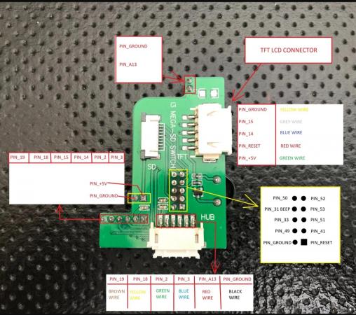

Robocop Inviato 1 Luglio 2020 Autore Condividi Inviato 1 Luglio 2020 Cercando su internet "HUB anycubic i3 mega" mi sono imbattuto in questa discussione dove si parla di tutt'altro ed ho trovato le seguenti immagini. Questo è il link alla conversazione: https://www.thingiverse.com/groups/anycubic-i3-mega/forums/general/topic:34265 Queste immagini confermano che sul filo verde abbiamo il pin D2. Cita Link al commento Condividi su altri siti Altre opzioni di condivisione...
Robocop Inviato 2 Luglio 2020 Autore Condividi Inviato 2 Luglio 2020 Comunque ragazzi....se è tutto corretto cosa potrei tentar di fare?! Secondo voi esiste qualche altro pin libero sul quale mi posso collegare per fare il test? In una delle guide che mi avete mandato si parla di rimuovere componenti saldati dalla scheda....ma si parla sempre della trigorilla versione 1.1...come faccio ad avere la certezza al 100% della versione della scheda?! Nei post precedenti ho detto di non aver la trigorilla versione 1.1 perchè nel file di Marlin ho impostato il parametro TRIGORILLA_VERSION a 0 che è stato l'unico modo che ho trovato per poter comandare il sensore (senza questa impostazione non riuscivo neppure a comandare l'uscita dell'asta del sensore). Sostituire in toto la scheda madre mi sembra una soluzione drastica....in fin dei conti funziona tutto!!! L'unica motivazione che posso trovare per sostituire la scheda madre è quella di passare ad un 32bit (teoricamente la trigorilla standard dovrebbe essere ad 8bit)....ma sinceramente non ne vedo l'utilità. Grazie a tutti per le risposte. Cita Link al commento Condividi su altri siti Altre opzioni di condivisione...
invernomuto Inviato 2 Luglio 2020 Condividi Inviato 2 Luglio 2020 1 ora fa, Robocop dice: Comunque ragazzi....se è tutto corretto cosa potrei tentar di fare?! Comincerei a capire se la versione della tua scheda corrisponde a quella degli schemi finora postati. Non puoi smontarla e vedere se c'è scritto da qualche parte di che versione della scheda stiamo parlando? 1 Cita Link al commento Condividi su altri siti Altre opzioni di condivisione...
