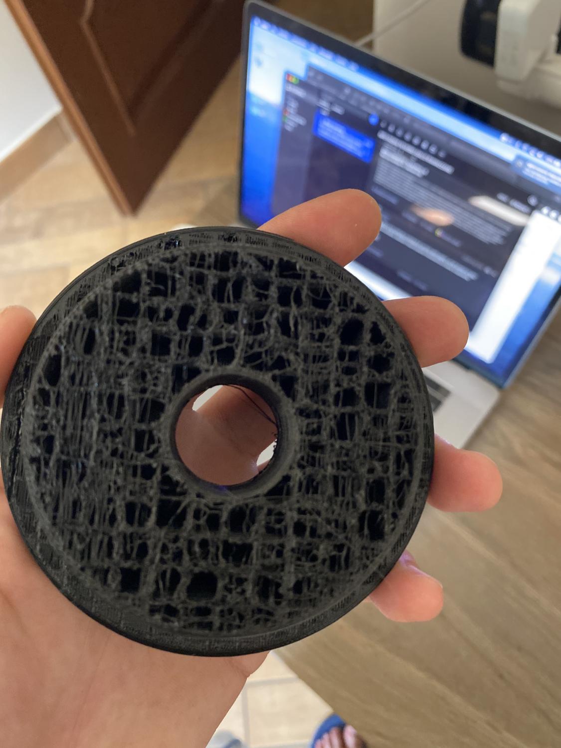

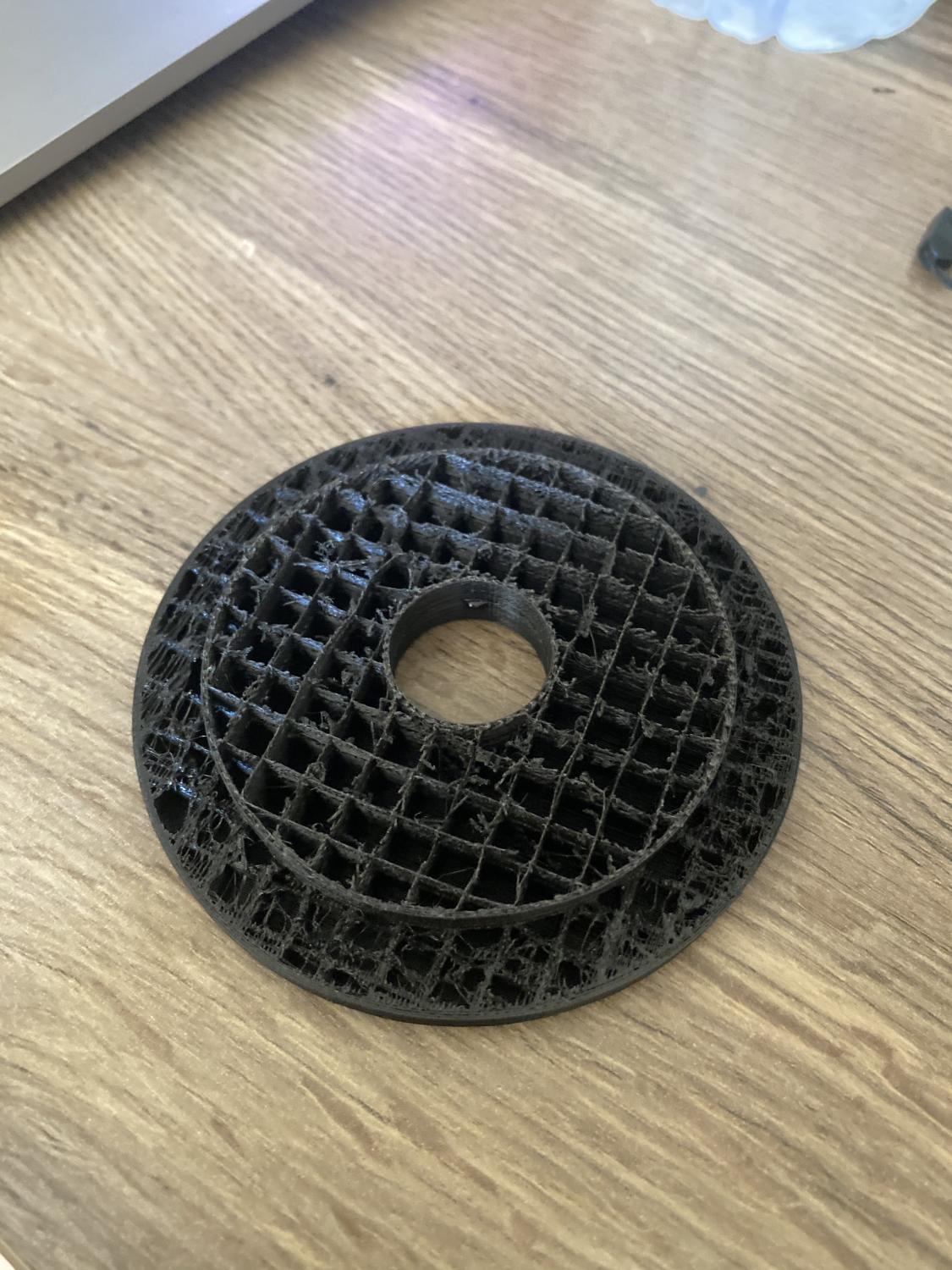

Gli estep li ho già regolati, dovrei provare quello del cubo cavo. Ad ora stampa piuttosto bene, non capisco soltanto se mi fa così perché la temperatura era troppo alta e non riusciva a fare bridge per la copertura oppure non pesca Abbastanza filamento.
Uhmm fa un po' una foto "di sbieco"... Perchè non capisco se ha un posto dove collegare i bridge o meno.... Sembra strano ma sotto sembra ottimo

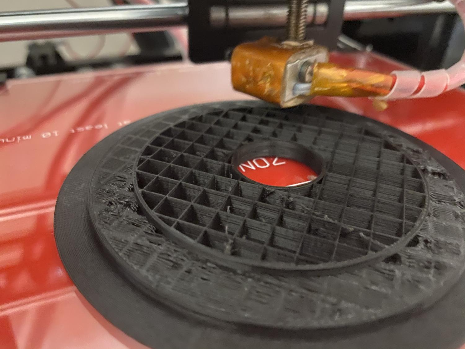

Il bridge dovrebbe appoggiare sul riempimento (al 20% o un valore simile) ora ho abbassato temperatura a 215 gradi e sembra migliore. Allego anche la foto di una stampa precedente quella per cui ho iniziato tutto il casino smontando, perché mi ha fatto pensare non tirasse filamento..

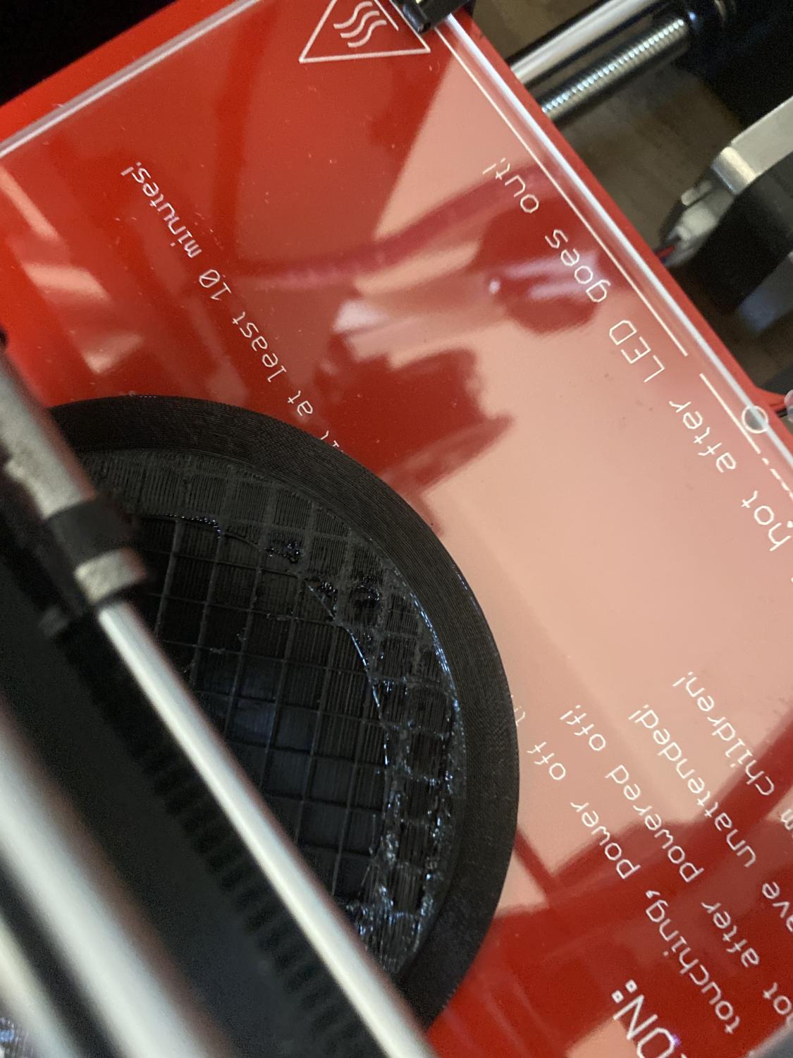

Per appunto i problemi non sono finiti, a questo punto devo dedurre si tratti del gruppo estrusione... l'estrusore? heatbreak? cambio tutto il gruppo estrusione?? perché oltre il risultato di ieri ora ho lanciato una stampa e fa fatica ad estrudere, a spingere proprio il filamento, fa tac tac tac tac e anche a mano mi sembra faccia fatica.. sono disperato....
Eh si se lo spingifilo ti sembra a posto ed i parametri sono sempre gli stessi, quello è un problema di estrusore...
Puoi provare a smontarlo e vedere in che stato è però qualche ricambio serve sempre.
Nelle guide vedi anche come si smonta o rimonte
