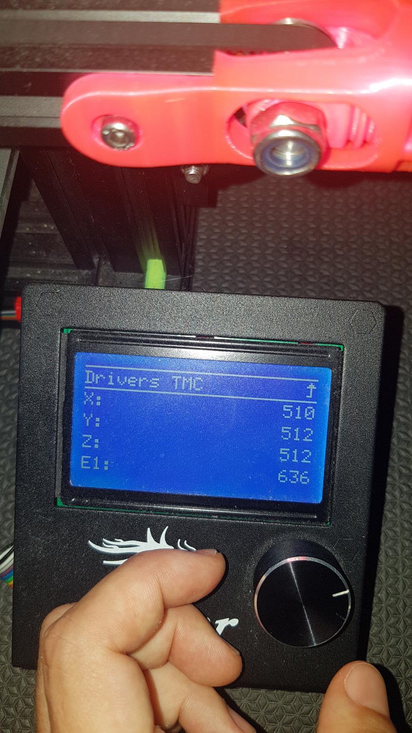

Shini3D Inviato 29 Giugno 2020 Condividi Inviato 29 Giugno 2020 Buongiorno a tutti, da un pò di tempo, non in tutte le stampe, il mio estrusore fa i classici "tac", penso che perda passi perché ho smontato tutto l'hotend ripulito (anche se era un gioiellino ) nessun impedimento nelle ruote di trascinamento, oltretutto tempo addietro, per modificare gli step/mm per sbaglio ho premuto "inizialozza eprom" 🙄 è possibile che abbia resettato la vref di tutti i motori? (Ho dei 2208 in uart ) nel caso questa in foto è la schermata che indica la vref? ( Nel caso lo fosse inizializza eprom lì avrebbe resettati) Domanda che non centra nulla ma così evito un altro post, tutti gli hotend mk8 hanno il problema di quello stock della ender ovvero lo spazio fra il tubo di ptfe e la gola ? Perché avrei voluto cambiarlo ma se devo fare la modifica anche su quello nuovo mi oriento su un altro tipo di hotend GRAZIE Cita Link al commento Condividi su altri siti Altre opzioni di condivisione...

Killrob Inviato 29 Giugno 2020 Condividi Inviato 29 Giugno 2020 Risposta alla prima domanda, no quelli non sono i vref sono mA detti anche irms 1 Cita Link al commento Condividi su altri siti Altre opzioni di condivisione...
invernomuto Inviato 29 Giugno 2020 Condividi Inviato 29 Giugno 2020 1 minuto fa, Killrob dice: Risposta alla prima domanda, no quelli non sono i vref sono mA detti anche irms Sì corretto, ma quando li hai in UART imposti i mA direttamente da firmware / terminale / LCD, non la Vref. 2 Cita Link al commento Condividi su altri siti Altre opzioni di condivisione...
Killrob Inviato 29 Giugno 2020 Condividi Inviato 29 Giugno 2020 Adesso, invernomuto dice: Sì corretto, ma quando li hai in UART imposti i mA direttamente da firmware / terminale / LCD, non la Vref. Esatto 🙂 2 Cita Link al commento Condividi su altri siti Altre opzioni di condivisione...

invernomuto Inviato 29 Giugno 2020 Condividi Inviato 29 Giugno 2020 34 minuti fa, Shini3D dice: Quindi in teoria la vref è tornata quella che avevo impostato nel firmware? Se si sono a posto dato che la vref l'ho settata da lì, proverò ad alzarla per fare un po' di brio al motore, altra domanda, se flasho il firmware le statistiche si resettato? Non la Vref, la Vref la modifichi tramite potenziometro sul driver. La Vref la regoli per settare la corrente dei motori. Se li hai in UART, setti direttamente la CORRENTE (in mA). Da quanti A è il motore che ti scatta? Se sei sicuro che meccanicamente sia tutto a posto (ugello e gola non ostruiti, ruota godronata ok, estrusore con parti tutte a posto, ecc), aumenta di qualcosa la corrente (mA) del motore da LCD. Cita Ho appunto attivato suddetta funzione, ti dice quante stampe hai effettuato il tempo totale i metri di filamento estrusi, è carina come cosa.. Non saprei, non ho mai verificato, non uso quella funzione. Cita Mi ricordavo si potessero modificare proprio i vref da lcd, probabilmente sbaglio 🤔 Modifichi la corrente dei motori mA, non la Vref dei driver 🙂. 1 1 Cita Link al commento Condividi su altri siti Altre opzioni di condivisione...

Killrob Inviato 29 Giugno 2020 Condividi Inviato 29 Giugno 2020 Dalla foto il motore di E lo hai a 636 mA Cita Link al commento Condividi su altri siti Altre opzioni di condivisione...
