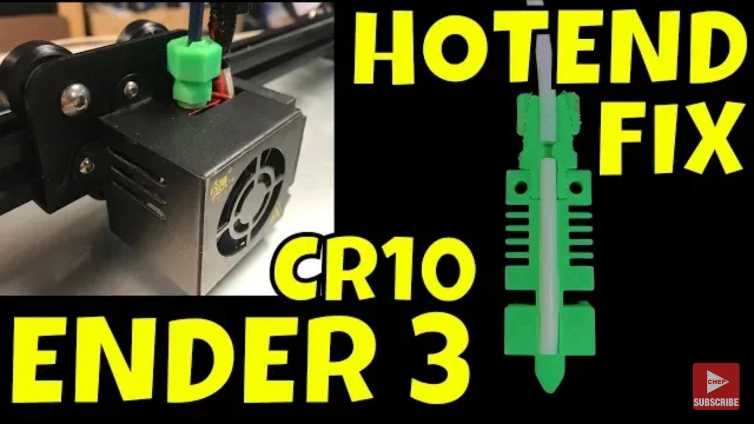

Shini3D Inviato 29 Giugno 2020 Autore Condividi Inviato 29 Giugno 2020 4 minuti fa, invernomuto dice: Asp, una cosa per volta. Dal configuration_adv.h setti i milliampere per i TMC settati in UART, te lo assicuro. Ricordo male allora 😁 5 minuti fa, invernomuto dice: Ender, si troveranno tranquillamente le specifiche in rete. Cercherò meglio perché ogni volta che scrivo "ampere motori ender" o comunque ricerche dove scrivo le parole chiave "motore" ed "ender" trovo solo shop che vendono dei motori compatibili.. 7 minuti fa, invernomuto dice: A me quel mod non piace tanto, ma non ho una Ender3 per cui parlo di impressioni che lasciano il tempo che trovano. Attendiamo qualcuno che abbia una Ender3... Anche a me non piace quella modifica ma l'mk8 non mi dispiace come hotend quindi mi chiedevo se tutti quelli che compri necessitato di modifica Cita Link al commento Condividi su altri siti Altre opzioni di condivisione...
Killrob Inviato 29 Giugno 2020 Condividi Inviato 29 Giugno 2020 io ho la Ender 3 ma non capisco a che problema dell'MK8 ti riferisci, fammi capire meglio Cita Link al commento Condividi su altri siti Altre opzioni di condivisione...
Shini3D Inviato 29 Giugno 2020 Autore Condividi Inviato 29 Giugno 2020 8 minuti fa, Killrob dice: io ho la Ender 3 ma non capisco a che problema dell'MK8 ti riferisci, fammi capire meglio a questo io ho la modifica che fa dazero quella che forse avevi fatto anche tu ma non ti eri trovato bene Cita Link al commento Condividi su altri siti Altre opzioni di condivisione...
Killrob Inviato 29 Giugno 2020 Condividi Inviato 29 Giugno 2020 2 minuti fa, Shini3D dice: a questo io ho la modifica che fa dazero quella che forse avevi fatto anche tu ma non ti eri trovato bene ah... si quella... una roba pessima, io sono tornato al caro vecchio PTFE che arriva fino al nozzle e basta... sai qual'è il trucco per non avere quel problema? 1) stamparsi uno dei millemila tagliatubi di ptfe presenti su thingiverse che ti assicurano il taglio dritto 2) dotarsi di un buon connettore ad innesto rapido è da parecchio che sono tornato all'originale e ho stampato diversi chili di materiale senza avere problemi 1 Cita Link al commento Condividi su altri siti Altre opzioni di condivisione...
Shini3D Inviato 29 Giugno 2020 Autore Condividi Inviato 29 Giugno 2020 3 minuti fa, Killrob dice: ah... si quella... una roba pessima, io sono tornato al caro vecchio PTFE che arriva fino al nozzle e basta... sai qual'è il trucco per non avere quel problema? 1) stamparsi uno dei millemila tagliatubi di ptfe presenti su thingiverse che ti assicurano il taglio dritto 2) dotarsi di un buon connettore ad innesto rapido è da parecchio che sono tornato all'originale e ho stampato diversi chili di materiale senza avere problemi Ho tutto pronto, ho il tagliatubi stampato , prima ho buttato i soldi in un tagliatubi in metallo tipo 3€ taglia di m***a sicuramente il taglio verrà più preciso con quello stampato, ho anche un pezzo di tubo capricorn originale abbastanza lungo e sto aspettando i raccordi.. Io mi chiedevo se solo quello stock della ender avesse questo difetto o tutti gli mk8. Sono riuscito a trovare su banggood un motore che penso sia della ender e questo sembra da 1.5, dalla copia di backup del firmware avevo impostato 636 quindi con l'inizializzazione non è stato cancellato, pensavo di dargli 700 li do più brio o va in coma etilico? 😂 Cita Link al commento Condividi su altri siti Altre opzioni di condivisione...

Killrob Inviato 29 Giugno 2020 Condividi Inviato 29 Giugno 2020 16 minuti fa, Shini3D dice: Ho tutto pronto, ho il tagliatubi stampato , prima ho buttato i soldi in un tagliatubi in metallo tipo 3€ taglia di m***a sicuramente il taglio verrà più preciso con quello stampato, ho anche un pezzo di tubo capricorn originale abbastanza lungo e sto aspettando i raccordi.. Io mi chiedevo se solo quello stock della ender avesse questo difetto o tutti gli mk8. ... ma è questo che non capisco, di che difetto si tratterebbe, io non lo vedo sulla mia Ender 3 questo difetto, il tubo arriva fino al nozzle, se non ci arriva le cause possono essere 2 sole, il tubo tagliato a "fetta di salame" o fisico da lanciatore di coriandoli del possessore della Ender 3. Se il tubo è mandato giù con decisione il problema, o difetto chiamalo come preferisci, semplicemente non c'è. Cita Link al commento Condividi su altri siti Altre opzioni di condivisione...
