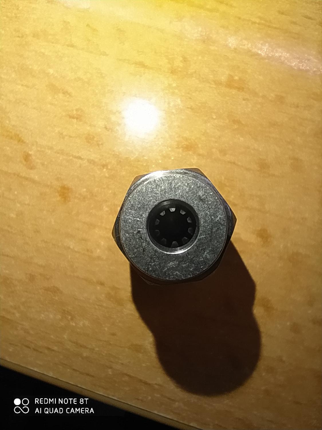

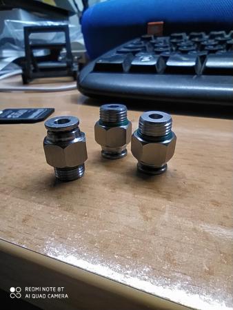

Killrob Inviato 30 Giugno 2020 Condividi Inviato 30 Giugno 2020 Per riprendere anche la parte della ritrazione... Mi sono appena arrivati questi da aliexpress, completamente in acciaio e già si nota la differenza della presa sul ptfe. Li ho montati sulla Ender 3 sia lato estrusore che lato hotend notate anche il numero di lamelle interne... Non quelle schifezze stock 3 Cita Link al commento Condividi su altri siti Altre opzioni di condivisione...
Shini3D Inviato 30 Giugno 2020 Autore Condividi Inviato 30 Giugno 2020 10 minuti fa, Killrob dice: Per riprendere anche la parte della ritrazione... Mi sono appena arrivati questi da aliexpress, completamente in acciaio e già si nota la differenza della presa sul ptfe. Li ho montati sulla Ender 3 sia lato estrusore che lato hotend notate anche il numero di lamelle interne... Non quelle schifezze stock Sembrano ottimi ! Puoi mettere il link ? Cita Link al commento Condividi su altri siti Altre opzioni di condivisione...
Killrob Inviato 30 Giugno 2020 Condividi Inviato 30 Giugno 2020 sono della trianglelab... mi ero scordato di dirlo...... https://it.aliexpress.com/item/4001021932385.html?spm=a2g0s.9042311.0.0.76cf4c4dvH2tKM 1 Cita Link al commento Condividi su altri siti Altre opzioni di condivisione...
