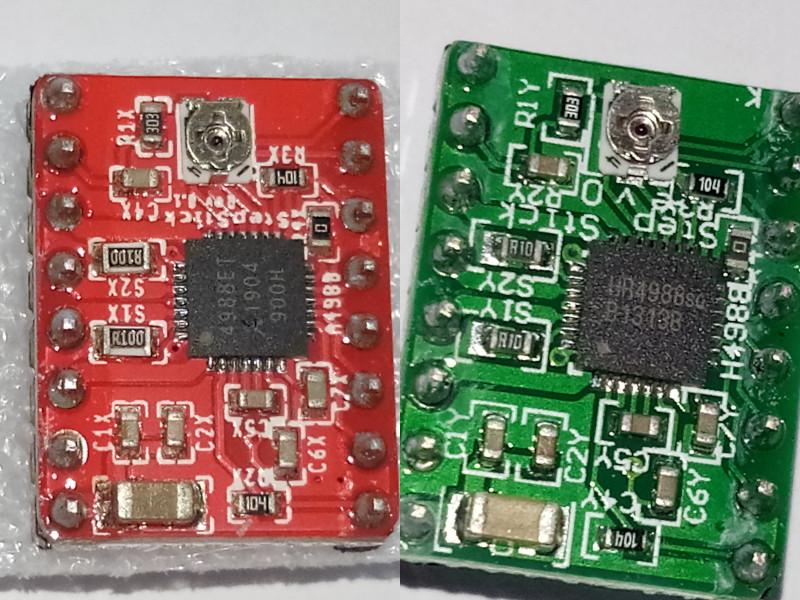

Salvogi Inviato 30 Giugno 2020 Inviato 30 Giugno 2020 18 minuti fa, claudio57 dice: Buondì Hai ragione è possibile spostare il post, oppure lo possiamo lasciare qui. All'inizio non sapevo quale poteva essere il problema. In effetti è vero ho imparato molte cose, ma ci ho perso un sacco di tempo, per fortuna ne ho è quindi quello non è un problema, ma ogni tanto ci si demoralizza. Ho smontato gli assi della zeta è sono cadute le sfere dei cuscinetti, spero che in parte il problema sia dovuto ai cuscinetti. Domani dovrei montare quelli nuovi e verifico. Dal datasheet dei motori la corrente è 0,9 A, per cui 70% 6,3 x 0,4 0,25 v x 2 = 0,5 la vref del driver della zeta dovrebbe essere 0,5 Quando ho rimontato tutto prove e vedo come funziona. Grazie x il supporto Forse effettivamente la sezione è corretta se si presupponeva un problema firmware. Non ho capito perchè alla fine moltiplichi per 2. Se i driver sono A4988 marca Pololu normalmente nei piedini sense hanno resistenze da 0,05ohm quindi la corrente va moltiplicata per 0,4. Quindi 0,9x0,7=0,63A per cui 0,63x0,4=0,252V qindi puoi tarare a 0,25V o 0,26V. In alcuni driver sui piedini sense dell'integrato c'è una resistenza da 0,1ohm ed in questo caso la corrente andrebbe moltiplicata per 0,8 come hai fatto tu. Ma comunemente i driver hanno resistenze da 0,05ohm. Cita

Salvogi Inviato 30 Giugno 2020 Inviato 30 Giugno 2020 33 minuti fa, jagger75 dice: ascolta a parte che il fatto che cadano le sfere dai cuscinetti non è stato un buon segno a parte che se l asse x sta perfettamente in parallelo con i motori da cosa hai dedotto che uno dei due motori ha perso passi? poi per il calcolo preciso della vref segui questo video che il discorso di @Salvogi è corretto pero in parte sarebbe il contrario sono piu frequenti i driver con resistenza da 1 che da 0,05 pero la logica è quella giusta segui questo leggendo che resistenze hai montato sui driver: https://youtu.be/wpUMptJo-xs anche se dopo detto tutto questo potrei imputare la colpa hai cuscinetti guasti ma prima cambiali e poi verifichi Mi ero fidato dei vari articoli che avevo trovato online in cui dicevano di settare Vref=0,4xA, dopo la risposta di @jagger75 ho verificato i driver che ho installato io ed ho visto che effettivamente le resistenze S1 ed S2 sono tutte da 0,1 ohm (sigle R10 o R100) quindi ho scoperto di avere regolato tutte le correnti a metà 😬. Casomai le alzerò un po'. 2 Cita

claudio57 Inviato 30 Giugno 2020 Autore Inviato 30 Giugno 2020 Il cuscinetto rotto era dal lato del motore che perde i passi, Il motore l'ho cambiato è da lo stesso risultato. A questo punto penso è spero, che il problema sia causato dal cuscinetto. Domani li cambio e vedo come si comporta. Appena fatto vi farò sapere. Grazie per il video sui driver molto esaustivo. Intanto provo a sistemare la vref corretta Ho i due motori della Z che lavorano a 0,9 A , le resistenze dei driver sono da 0,1 ohm e lavorano ad 1/16, quindi 0.9x 0.8 = 0.72 x 2 motori 1,44 . Gli altri sono da 1,2 A sempre a 1/16 con resistenze da 0,1 quindi 1,2x0,8 = 0,9 v Ora li setto così è domani li provo. Al momento il drive della Z era con vref 1,05, gli altri 0,8. Cita
claudio57 Inviato 30 Giugno 2020 Autore Inviato 30 Giugno 2020 Ho provato a regolare la vref x i motori asse Z e la tensione arriva al massimo ad 1,25 volt, a me servirebbero 1,44 volt. Proverò così x vedere come lavora. In alternativa potrei attivare un 4988 esterno per far lavorare un drive per ogni motore, oppure utilizzare un tb6600. Tutto questo in caso di ulteriori problemi del driver. Cosa ne pensate potrebbe essere una soluzione valida. Al momento i driver sono tutti dissipati e con una bella ventola da 60 mm sopra. Cita
