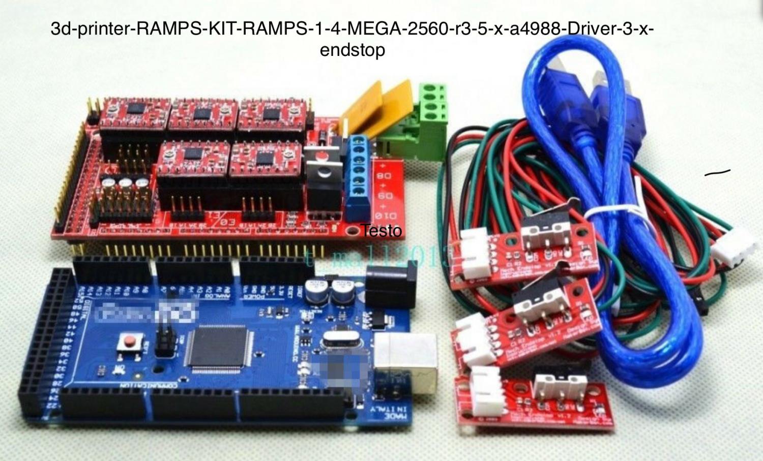

scusa ma prima non mi hai risposto sulla ramps quanti driver hai? dovresti avere 5 slot o sbaglio?x y z e a
si puo vedere che eletronica hai usato hai montato?
per caso è questa?
95A40D22-0A05-482B-98A9-17FB6DCC6AC3.jpeg.895aa4c9551b9fedf768cd72e1a28173.thumb.jpeg.ec9be37c5ed2ca7f920eb6472d1f8e4e.jpeg
Scusa non avevo letto bene il tuo messaggio, l'elettronica è  esattamente quella da te indicata, con 5 driver ed io ne sto usando solo 4.
Ho capito che posso utilizzare quello non utilizzato x separare il pilotaggio dei motori Z,, hai detto con un ponticello posso pilotare il drive A con lo Z, come devo fare  il ponticello ???

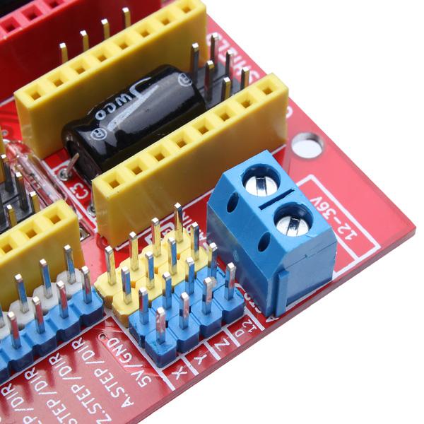

cmq guarda le specifiche della tua ramps da qualche parte hai dei ponticelli da inserire
guarda questa immagine
devi avere una cosa simile questa è di una shield non è come la tua ti basta mettere i ponticelli sui contatti y ed12 cosi il d12 fa le stesse cose che fa y
non hai uno schema della tua ramps o delle istruzioni?
manda una foto della tua ramps dall alto
